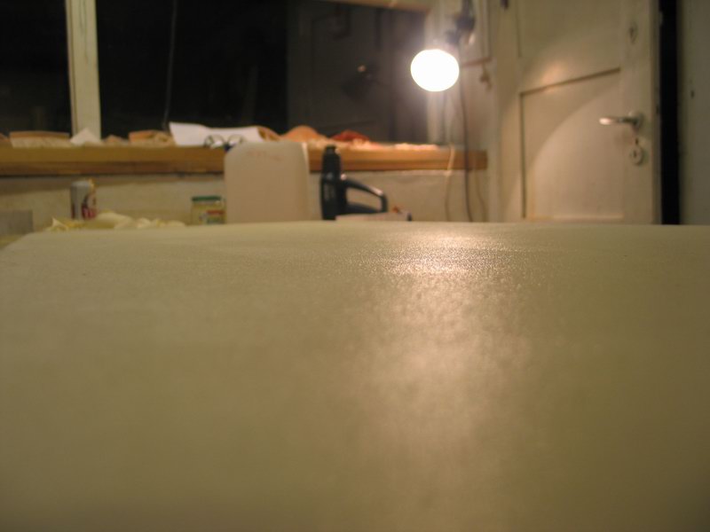

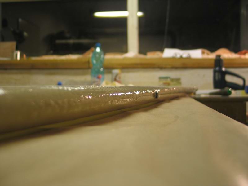

To ja się może dorzucę z pomysłem na lekki i idealnie płaski ekran. Może się komuś przyda...
Rama może byc dowolna, drewno preferowane, ale ramiak z profilu duralowego albo stalowego tez można wykonać. Pomysł dotyczy uzyskania powierzchni płaskiej ekranu:
Proponuję technologię o proweniencji "lotniczej" czyli płótno naciągane cellonem.
Akurat ekranu nigdy nie robiłem - ale usterzenia do lekkich samolotów wychodziły mi bez problemu.
Prezentowany element ma wymiar mniej więcej drzwi, (czyli taki mniejszy ekran) a jest w rzeczywistości usterzeniem ultralekkiego samolociku Typhoon TL32.
W konstrukcję ramy nie wchodze -moze może być dowolna. Np zamówiony u stolarza drewniany ramiak np 140x240cm, albo samodzielnie wykonana konstrukcja z dowolnego materiału: choćby i duralowe rurki - 4 narozniki pozyskane z np łóżka polowego i dospawane do tego kompatybilne rurki... słowem cokolwiek Wam fantazja i możliwości wykonawcze narzucą.
Sam ekran będzie naciągniętym idealnie płótnem bawełnianym - najlepsze to płótno "lotnicze" merceryzowane produkowane w Tkaninach Technicznych (
Zaloguj się, aby zobaczyć treść (możliwe logowanie za pomocą ) ), ale w domowym zastosowaniu wystarczy i "pościelowe" płótno, ważne żeby to była 100% bawełna w gradacji ok 150, do dostania w kazdym sklepie z tkaninami.
Klej którym to przykleimy - to AK-20 prod Dębicy, do dostania w sklepach modelarskich (albo i w hurtowniach Dębicy -tylę ze w chobokach po 20 ltr :-). Do naciągnięcia płótna posłuży nitrocellon prod Debicy, do dostania jw.
Procedura jest taka :
1. Odtłuszczamy acetonem powierzchnie ramy (aceton bywa kłopotliwy do zdobycia, trzeba wypełniac w hurtowni jakies oświadczenia...) i matowimy powierzchnię papierem ściernym.
2. Maskujemy taśmą papierową wewnętrzna krawędź ramy na ok 5 mm od wewnetrznej strony ekranu, chodzi o to żeby płótno przychodziło na gołe drewno przez pierwsze 5 mm. (Jeslibyśmy nałożyli klej na całej szerokości ramy - to podczas naciągania płótnio jakby zapadnie się na krawędzi i granica ramy będzie się wyraźnie odznaczać na ekranie.
3. nakładamy pedzlem klej, szlifując klockiem z papierem ściernym każdą warstwe po wyschnięciu. warstw powinno być ok 5, klej musi sie szkliście "świecić" po ostatnim razie - patrz zdjęcie. Ostanią warstwę też szlifujemy, nie powinno być żadnych ziarenek piasku, worków drewna czy włosków z pędzla. (proponuje "wodny" papier i szlifowanie na mokro). Acha i teraz usuwamy taśme papierową i szlifujemy brzeg kleju tak żeby był niewyczuwalny palcem - bo jego warstwa bedzie dość gruba i może być nierówna i mogłaby sie odznaczać potem.
4. płótno prasujemy i przycinamy, z naddatkiem. W razie naprawdę wielkich screenów (ponad typową szerokość płótna 1,50m), mozna płótno zszyć pojedynczym ściegiem po "lewej" stronie. Po naciągnięciu szew nie będzie jakoś specjalnie widoczny...
5. płótno układamy na ramie i wstepnie naciagając przyklejamy. I teraz czujny moment - przyklejanie polega na wcieraniu acetonu pędzlem przez płótno. Aż sie przesyci i tak jakby wyperli na zewnątrz płótna. Uważajacie żeby sie nie porobiły jakiś fałdy, prosze więc płótna nie naciągać ręką za bardzo przy klejeniu. Operacja klejenia musi być przeprowadzona starannie, proponuje wypraktykowac to najpierw na kawałku starej ramki i byle płótnie...
6. Po wyschnięciu acetonu - (jakieś 15-20 min) bierzemy namoczoną gabke i dokładnie przesycamy płótno wodą. ma byc totalnie mokre. Ta operacja usuwa (na moment) wszelkie zagniecenia i fałdy -to taki test czy wszystko jest ok i czy dobrze się naciągnie. Jesli mokre płótno nie bedzie jak bęben - to jest za luźno położone. Trzeba je odkleić, wyrzucić, dać nową warstwę AK 20 i powtórzyć operacje z nowym płótnem, bardziej napinając. (ja napinam wstępnie obciążając płótno przed przyklejeniem za pomoca rurek metalowych.)
7. Jesli mokre pięknie sie naciągnęło - to czekamy aż wyschnie samo, nie przyśpieszamy procesu suszarką.
8. naciąganie cellonem: podstawa to warunki w pomieszczeniu, powinno być ok 20C i jakieś 50% wilgotności. Generealnie - zwykły ciepły i suchy garaz wystarczy. Z racji na palne rozpuszczalniki nie zapomnijmy o wentylacji, ja z doświadczenia powiem że można też cellonowac na zewnątrz - ale w suchy letni dzień. Jeśli cellon zaczyna Wam matowieć albo wręcz zabiela się - to znaczy że jest za zimno lub za wilgotno. Nitrocellon wcieracie pędzlem, starając sie położyc jak najrówniejszą warstwę. Ruchy pedzla poziome i pionowe - na krzyż.
9. Pierwszą warstwe kładziemy wcierając pędzlem, rozrzedzając nitrocellon acetonem w stosunu 1/3 cellonu, 2/3 acetonu. Nie spodziewajcie się jeszcze jakiegoś równego naciągania... będzie to wyglądało tak sobie.
10. Druga warstwa to 1:1, naciągnięcie zrobi się nierówne
11. Trzecia warstwa to 2/3 cellonu do 1/3 acetonu. Po trzeciej warstwie - szlifujemy na mokro wodnym papierem 100 tak żeby usunąć wloski tkaniny które "wstaną" i tak nie było zadnych przyklejonych pyłków, wiórków, owadów czy włosów z pedzla. Teraz już ekran zacznie się bardziej naciągać.
12 czwarta i piąta warstwa to już czysty nitrocellon, mozna go troche rozcienczyć - jak będa zostawać jakies smugi. Po kazdej trzeba przeszlifowac papierem ok 250
13. W przypadku dobrego płótna 5 warstw powinno wystaczyć. Czasem trzeba będzie położyć szóstą, może siódmą... ale w efekcie powinniście uzyskać idealnie naciągniętą powierzchnię, musi się dać po niej bębnić palcami. Patrz zdjęcie.
Ekran gotowy, teraz trzeba go pomalowac na biało lub szaro -czyli albo ScreenGoo (wariant preferowany) albo Dulux czy inny tanszy patent (wariant ekonomiczny). No i obwódka na czarno - matowo.
Nic nie stoi na przeszkodzie żeby ekran wykonac jako dwustronny, mozna go wtedy bedzie odwracac stosownie do potrzeb (szary/biały), taka konstrukcja będzie ważyć praktycznie tyle co rama. Zaden problem z powieszeniem czy wręcz przechowywaniem za szafą i okazjonalnym ustawianiem.
sorki, trochę się rozpisałem i wyglada to na jakąś strasznie trudną technologię... ale tak nie jest. Każdy, dosłownie każdy może sobie taki ekran wykonać. Jak ktoś z Wa-wki to mogę pomóc, moge podzielić się też materiałami...
pozdrawiam serdcznie

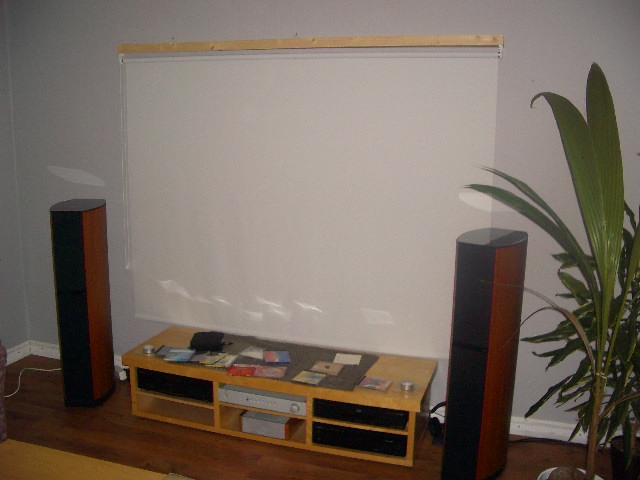

a ja mam ekran zrobiony na bazie rolety z ikei
koszt calej konstrukcji raczej nie jest porazajacy efekt nie jest najgorszy choc w przyszlosci jednak zawisnie ekran ramowy - dodam tylko ze cce wykorzystac ten sam material - jest to cos zalaminowane i nie za bardzo reaguje na zmiane wilgotnosci.
polecam szczegolnie dla poczatkujacych ze wzgledu na tak popularny ostatnio stosunek ceny do jakosci...
