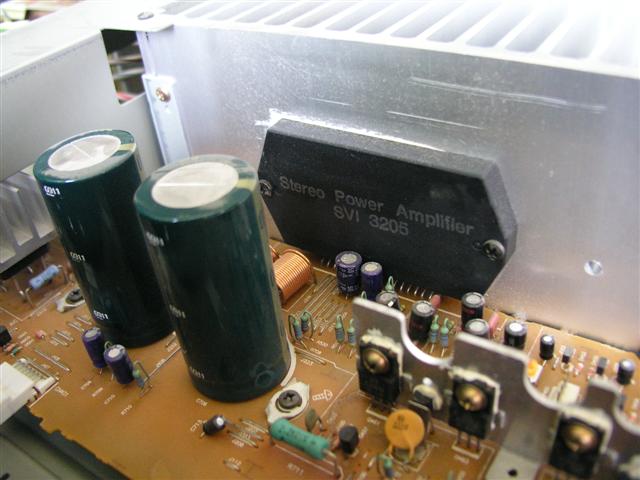

Potrzebuję porady. W moim starym wzmacniaczu Technics SU-V570 zużył się przycisk Power Amp Direct (odcinający sekcję przedwzmacniacza i puszczający na końcówkę mocy wejście bezpośrednia do podłączenia np. kompaktu). Po włączeniu przedwzmacniacza coś tam nie styka i trzeba wielerazy próbować aby wreszcie oba kanały zaskoczyły. Stosowanie płynów typu Contact PR nie pomogło.

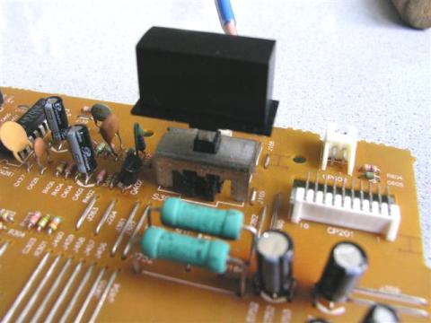

Za zachętą kolegi rozebraliśmy ulubione urządzenie. Chciałbym wymienić ten potencjometr na jakiś nowy/lepszy. Ale zupełnie nie mam pojęcia co to jest i jaki/gdzie można kupić, tak żeby było lepiej. Cena - mniej istotna. Chciałbym reanimować mojego "maluszka" :)
Możecie coś doradzić?
Wzmacniacz rozebrany:
Zakonserwować. Wylutować, rozebrać papierem ściernym (jak najdrobniejszym)przetrzeć styki a potem najlepiej psiknąć kontaktem tak dla pewności. Uwaga - robota dla "zegarmistrzów" (i ludzi cierpliwych) :)
Też jestem za sposobem ALTONa ale nie każdy włącznik da się tak rozebrać. Jeśli już robić tą metodą, to zamiast drobnego papieru ściernego polecam pastę polerską lekkościerną. Świetnie usuwa zanieczyszczenia, nie uszkadzając przy tym powierzchni styku.
