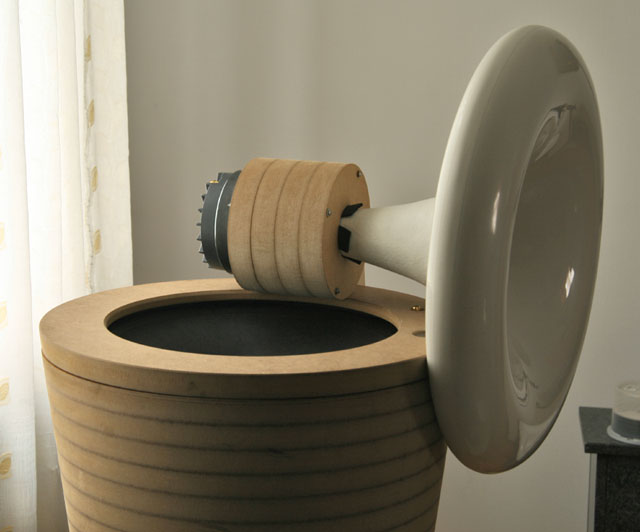

Przyszedl czas na malowanie MDF. Pierwsze zdjecie przedstawia obiekt przed szlifowaniem. Najwieksza trudnosc stanowi tu wyrownanie gornej plyty ktora przykrywa glosnik niskotonowy. Jest mocowana na plastikowe kotwy takie jak do maskownic. Roznice dochodzily do 1,5mm. Uzylem ulubionej szpachli aluminiowej. Podobnie jest z krazkami kolnierza tuby (nie byly przetaczane).
Jako wypelnienie zatosowalem Relidur - podklad poluretanowy. Aplikacja natryskiem powietrznym nie zdaje rezultatu poniewaz lakier zbiera sie na laczeniach krazkow. Szacuje ze na wypelnienie pojdzie ponad litr podkladu.

Dwie a nawet trzy warstwy podkladu i dalej pory niepozatykane.
dokladnie.
czy to kleiles? w kazdym razie przygotuj sie na to ze po paru miesiacach beda widoczne miejsca klejenia. ja impregnuje to zadka zywica epoksydowa, wtedy mdf nie ciagnie tak wilgoci.
Kleilem Patexem. Laczen sie nie boje ale nieco ponad nimi widzialem mikro pekniecia i boje sie ze po pewnym czasie stozek moze sie po prostu zlamac! Szpachli natryskowej nie stosowalem poniewaz chce zrobic wszystko na chemii jednego producenta przystosowanej do tego konkrentego zadania (otrzymalem probki), a ponadto szpachel natryskowa jest upierdliwa. Zeby oszczedzic Holzprimer moge prysnac samochodowka lub zaszpachlowac to co zostalo - najszybsze rozwiazanie.
