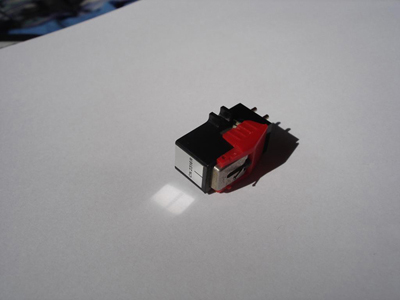

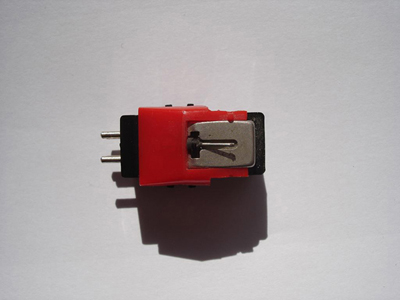

Dostałem niedawno z gramofonaem taką oto wkładkę. Przypomina wyglądem audio technicę z serii at-12, ale nie ma żadnych znaków firmowych oprócz sygnatury CN 2316 R. Czy ktoś z Was może mi pomóc? Jeżeli to rzeczywiście jest at-12 to chętnie kupię nową igłę i będę jej używał, bo to całkiem solidna wkładka.

Igla od at 12 napewno bedzie pasowas. Jak sie uda kup model 12 xE.Eliptyczn.a At 1§2 C to sferyczna conical.
Mozesz szukac szlifu shibaty , jub od razu z Jelco za 100UsD SAS. Wkladka powinna ladnie jasno grac.Mimo wieku to stara szkola dzwieku.
Miałem swojego czasu at 12 xe. Byłem pod wielkim wrażeniem tej wkładki. Myslisz, że uda się jeszcze znaleźć shibatę? Widywałem hipereliptyki (XE) na ebay, ale shibata czy jelco nigdy mi nie wpadla w oko. A tak na marginesie czy ten egzemplarz to jakis produkt licencyjny? Czemu nie ma logo audio-technica?
Wkladka moze byla robiona na wyposazenie producenta gramofonu.
Szukaj Shibaty -mozna poznac po jasnej kremowej obsadzie. Bywa w Needle Depo. LP Gear, i innych sklepach intrnetowych.Albo Jico . forumowicze sobie chwala. A moze zakup przez E bay zamiennika Pfainsteela.
To jest według wszelkiego prawdopodobieństwa Audio-Technica CN 2316 R w wersji OEM, stąd brak logo.
