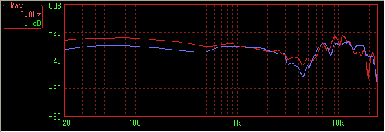

W załączeniu porównanie nowych D1000 (róznią się od D1001 chyba dodatkowym etui czy coś takiego) vs uzywane CALe:
