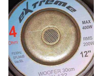

Mam pytanko ostatnio zakupilem głosnik niskotonowy - EXTREME (czy to znana firma co myslicie o tym glosniku???)
ŚREDNICA 30 cm ;EXTREME 400 W 4 OHM ; MOC MAX - 400W ; NOM RMS - 200W ; FS 30-2800HZ QTS 0,26 ; QES 0,28 VAS 50 L ; QMS 4,1 SPL 94 dB

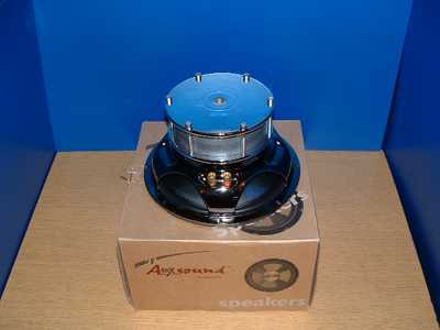

A niedawno zauwazylem ze moge kupic za podobne pieniadze głosnik A-tex 25cm.... (czy to jest znana firma)?
Moc 175 RMS
Moc MAX 350W
Impedancja 4 ohm
Mambrana 10", stożkowa membrana z kompozytu tytanu mocowana gumą butylową
Kosz: chromowany grafitowy z połyskiem
Jarzmo: chromowane z połyskiem
Cewka: ASV, Aluminiowa, f-50 mm
Magnes: 80 (40x2) Oz, wysokoenergetyczny stront
Pasmo przenoszenia: 30 - 3000 Hz
Efektywność: 92 dB/W/M
Fs (Częstotliwość Rezonansowa) 27,0 Hz
Qms (Mechanicze Q) 10,12
Qes (Elektryczne Q) 0,35
Qts (Całkowite Q) 0,34
Vas (Objętość akustyczna) 68 l
I teraz jest pytanie ktory by lepiej gral w tubie srednica 35cm i długość 55cm.... Czy to bedzie znaczna roznica... czy oplaca sie wymienic extrema na atexa???!!!
dorzucam 3 zdjecia

Ten na kartonie to A-tex a ten drugi to EXTREME....
-> co to sa za male urządzonka przy obudowie atexa (wygladaja jak 2 kondesatory) ...???

o mój Boże, Robexas, wystrzegaj się tego szajsu - Atexa (tak samo jak aldy i altronixa),
jeżeli masz mało pieniędzy to zainteresuj sie alphardem lub tonsilem.
Ale nie tym co wymieniłeś!!! Ta firma pochodzi z chin, a rozbierzności parametrów pomiedzy tymi samymi modelia sa duże - prawie 25% !!
PIOTREQ ma racje. nie warto wydawac w to ani grosza. ja takie glosniki czesto widuje na gieldzie na stoiskach ze sprzetem do samochodow. chodzi tylko o wyglad, o to zeby bylo najpierw slychac "lup, lup" a potem widac auto i nic wiecej. poza tym jakos mi sie nie wydaje zeby te glosniki ktore wymieniles mialy takie cudowne parametry. (chocby wynika to z ich mocy i Qts) juz bardziej ufalbym tonsilowi niz im. pamietaj ze nie nalezy raczej dobierac obudowy do glosnika a raczej glosnik do obudowy.
"o to zeby bylo najpierw slychac "lup, lup" a potem widac auto i nic wiecej"
przy tych w/w głośnikach jest taki problem, że poza "łup łup" - jak to określiłeś nie słychać, nic, a co dopiero, żeby pierw było słychać dzwięk, a potem swmochód. Te głosniki mają realną efektywność rzędu 79-81dB !! A co do samych parametrów T/S (które, w niektórych przypadkach trudno dostać) są one znacząco zawyżane.
Spotkaj je można (te głosniki), na halach, targowsikach straganach, pod plandeką od "rusko podobnych" :-) oraz na Allergo.
Tutaj np masz porzadny glosnik niskotonowy do car - audio. A na powaznie kup sobie np glosniki 165V Focala np do drzwi, zareczam, ze subwoofer nie bedzie Ci potrzebny.
