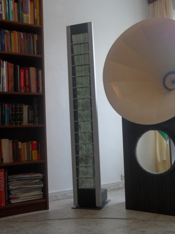

Zrobiłem takie horny do elektrostatów, i tylko potem znalazłem w necie, że nie tylko ja wpadłem na taki pomysł:
Wykonałem takie prymitywne horny z MDF do moich Audiostaticów i gra to zajeb... (chociaż nigdy nie używam tego słowa,
to teraz muszę). Tylko troszkę bardziej rozwarty horn.
Przede wszystkim każdy dźwięk instrumentów nabiera masy jest realny, nasycony, a jednocześnie szybki jak cholera.
Scena i głębia są bardzo sugestywne. Poczucie obecności zdarzenia dźwiękowego w realu, dokładnie wyrysowane.
Horn wzmacnia cały zakres średnich tonów a jego wielkość i rozwartość decyduje o zakresie wzmacnianego pasma.
Większy Horn wzmocni nam już od 120Hz. Nie wzmacnia specjalnie góry i jest jej w proporcji do całości nieco mniej,
ale ja jakoś nie doznałem jej deficytu.
Nie mamy już wrażenia nadmiernej lekkości i braku materii typowej dla Audiostatica, ale jednocześnie nie tracimy szybkości
narastania i wygaszania dźwięku. Bas u mnie jest aż nadmierny i nabrał jeszcze głębokości, choć jest to też efektem
stopniowej z upływem lat zmiany balansu z efektem podbicia basu.
Granie tylko elektrostatem bez dodawania innych głosników eliminuje problemy zgodności fazy i opóźnień czasowych, idealna koherencja. Ale jest to możliwe w Audiostatic gdzie membrana jest płaska i może się wychylać nawet 8mm w przeciwieństwie
do Martina Logana i Quada gdzie jest wygięta w łuk i wychyla się zapewne max 2mm.
Nie zakrywałem natomiast z tyłu membrany, to jest niepotrzebne, niech sobie grają też na ściany.
Im bardziej zawężałem Horn to jakby bardziej siadała góra, najlepsze efekty uzyskałem w dość rozwartym wariancie.
A więc jest to coś: dipol-horn.
W końcu w "zrób to sam" takie płyty kosztują ok 150zł i można się zabawić, warto!
U mnie taki Horn to tylko 4 płyty MDF połączone wkrętami i całość dostawiona do kolumny.
Pięknie taka surowizna nie wygląda i okresowo rozbieram monstra bo mi kobieta krzywo patrzy. (Pokoik 22mkw)
Ale niedługo pomyślę o zrobieniu tego w wersji "de luxe" bo spodobało mi się.
Zainteresowanych kolegów zaproszę na odsłuch w Poznaniu.
Na razie rozglądam się za firmą która profesjonalnie wymieni mi folię w Audiostaticach, bo mam już 8 lat od nowego i taki zabieg jest wymagany dla przywrócenia optymalnego brzmienia.
Zdjecia prosze!!!!!!!!!!!!!!!!!!!!!!!!!!!! ;) wymiane folii w Audiostaticach robi w Niemczech, konkretnie w Chemnitz, namiary tutaj:
Obecnie rozebrałem moje "big horny" :)) , ale do projektu niebawem wrócę. A tak wyglądają moje Audiostatici.
Horny które do nich dostawiam wyglądają tak jak:
tylko bardziej rozwarte.
