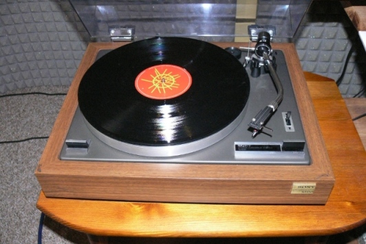

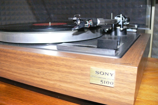

GRAMOFON SONY 5100
aramejczyk
Dostalem taki gramofon z wkladka ortofon i pre pro-ject box mkII
Pytanie jest czy ten sprzet jest warty zachodu, czy ktos moze posiada taki gramofon?
Zaczynam z analogiem i jestem zielony jesli chodzi o gramofony dostalem go tak wiec nie wiem tylko czy jest sens sie w niego pakowac bardziej tj. inna wkladka ramie lepszy przedwzmacniacz itp

moze pare zdjec :-)
jesli ktos go zna prosze o opinie

Czasem lepsze jest wrogiem dobrego.
To sprzęt z dobrej epoki dla winylu.
Może nie top ,ale średnia klasa konsumencka,I tak gdybyś wlożył b.dużo nie przeskoczysz ew braków.
Mechanicznie nie ma co poprawiac bo zmiana np ramienia bedzie powodowac ingerencje w automatkę A robić z niego ręczniaka szkoda .Oczyścić ,wymienić smarowidła, ew pasek jeżeli takowy jest i grać .
Raczej dobrać wkladkę i pre- to da więcej niż podmiana czegokolwiek (poza wkładką) w samym gramofonie. Napewno pierwsza rzecz o sprawdzić stan igly aby nie narobić sobie szkody w płytotece,
https://www.audiostereo.pl/topic/59554-gramofon-sony-5100/#findComment-1505200
Sprawdź jek się zachowuje metalowe chassis w obudowie.Sądząc z marginesów w skrzyni, pewnie jest zawieszone na amortyzujący elementach.Warto zweryfikowac ich stan.Lekki nacisk w czterech narożnikach i zobaczycz czy wraca równo do poziomu.Potem próba podczas grania,czy nie przenosi
hołubców na igłę
