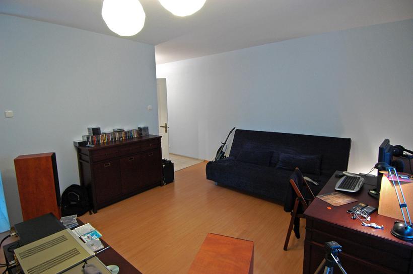

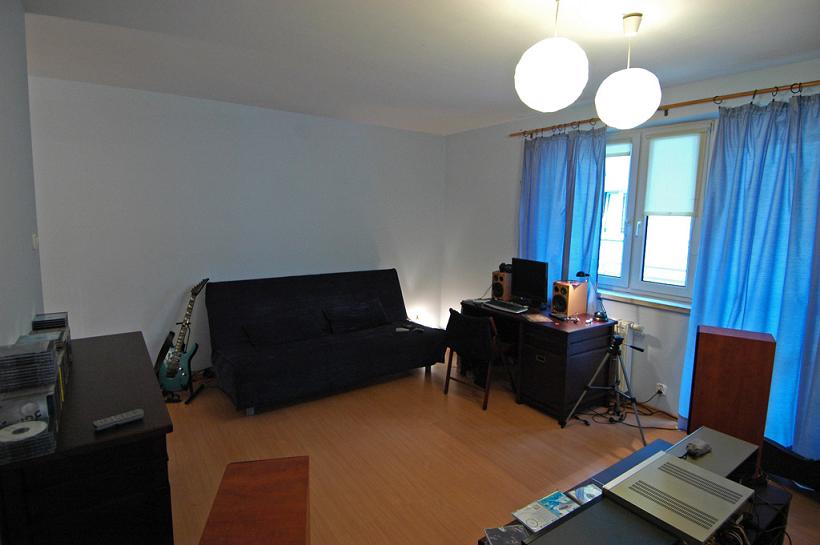

Proszę o radę jaka kolumna centralna będzie w miarę współgrać z Audio Academy Mimas II. A do tego jakie kolumienki dać na tył żeby pasowały brzmieniowo do przodu. Jakim typem głośników tylnych się zainteresować w przypadku mojego pomieszczenia głośniki muszą wisieć na tylnej ścianie pod którą blisko jest ustawiona kanapa. Do tego ściana ta ciągnie się z jednej strony do przedpokoju bez żadnych drzwi. Wszystko jest na foto

Zdjęcia zaraz po przeprowadzce więc pomieszczenie było pustawe teraz jest znacznie lepiej. Miejsce odsłuchu to środek kanapy (w tym momencie wisi nad nim jeszcze projektor)

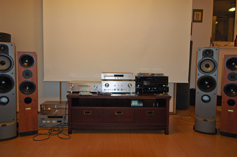

Zestaw z projektorem ma potencjalnie jedną zasadniczą, akustyczną przewagę nad zestawem z TV - jeśli kolumny L i R nie są zbyt wysokie i mieszczą się pod ekranem, to jako głośnik centralny można użyć dokładnie takiej samej kolumny. Zalety takiego rozwiązanie są chyba oczywiste: zgranie akustyczne kolumn LCR i lepsze charakterystyki kierunkowe "zwykłej" kolumny w porównaniu z typowym "leżącym" centralnym. Problemy są dwa: zakup jednej sztuki kolumny (najczęściej dostępne są tylko w parach), i jak wynika z Twojej fotki, centralnie umieszczony stolik na sprzęt. Jeśli przemeblowanie wchodzi w rachubę i da radę kupić jedną sztukę Mimas II to polecam takie rozwiązanie.

Przede wszystkim konieczna jest adaptacja akustyczna pomieszczenia. To, co pokazujesz, na pewno jest koszmarem pod względem odsłuchowym. Odbicia od gołych ścian, pogłos...popracuj nad tym.

proszę czytać dokładnie - fotki robione zaraz po wprowadzeniu, od tamtego czasu pomieszczenie nie jest już takie puste
>> wiatrak, 6 Gru 2009, 16:11
Ta sama kolumna jako głośnik centralny odpada (patrz foto 1) za ekranem się nie zmieści a przed ekranem może być co najwyżej monitor położony poziomo na komodzie (zamiast wzmacniacza).
Zdjęcie robione przy okazji jakichś odsłuchów i nawet odtwarzacze ustawione na wzmacniaczach wymusiły podniesienie obrazu, a nie lubię zadzierać oczu do góry przy oglądaniu (tak jak na foto 2). Najlepiej jak dół ekranu mam na wysokości oczu jak jestem rozłożony na kanapie (czyli wysokość mimasowych wysokotonowców).
Przemeblowanie odpada, testowałem wszystkie warianty i obecny jest optymalny. Poza tym wątpię abym dostał 1 szt Mimasa zwłaszcza że już chyba nie robią tych kolumn. A materiał ekranu (kilkuwarstwowy, podgumowany) nie jest przeźroczysty akustycznie zwłaszcza dla górnej średnicy.
Tak więc najlepsza byłaby jakaś podstawkowa konstrukcja o niedużej szerokości przystosowana do ustawiania jej poziomo. Do tego taka do której da się dobrać jakieś głośniki efektowe.
