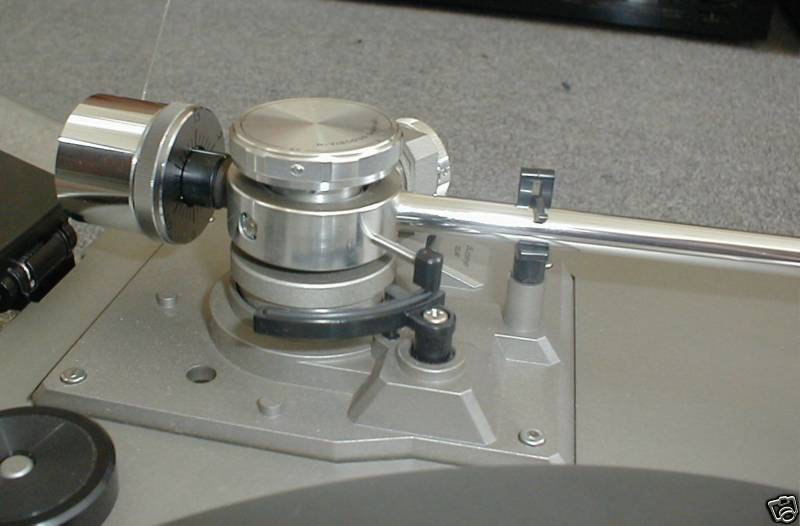

Nabyłem taki wynalazek . Jest w drodze . Kupiłem go poniewaz ma kilka zalet :
- napęd bezpośredni
- kwarcowa kontrola obrotów
- automat
- cięzki odlewany talerz
- ramię tłumione olejowo w dwóch płaszczyznach ( cokolwiek to znaczy i jakkolwiek działa )
Nie mam jednak pojęcia jak ustawiać to tłumienie . Może ktos posiada popdbny gramofon lub wie o co chodzi :-)

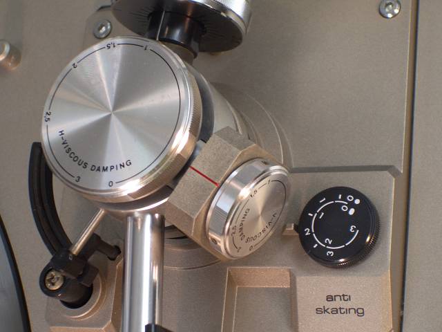

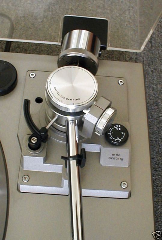

Tłumiki wyglądają jak sprzęgiełka cierne z nastawną siłą docisku (a więc nastawnymi momentami tłumiącymi). Natomiast czy tłumienie jest rzeczywiście wiskotyczne (czyli czy moment będzie proporcjonalny do prędkości ruchu obrotowego) czy też czysto cierne (czyli moment niezależny od żadnego z parametrów ruchu)tego nie mogę powiedzieć. Z obrazka mogę przypuszczać, że możliwe iż te zielone krążki są przesycone olejem i stąd owo tłumienie ma mieć charakter wiskotyczny. Ciekawe czy da się zaobserwować wpływ tego tłumienia na brzmienie. Jak określają właściwe nastawy tych tłumików w instrukcji?

Siłę tłumienia olejowego mozna regulować , zastanawiam sie jednak czy po 30 latach ten olej jeszcze tam jest ;p

serwisówke przejrzałem. Tłumiczki stanowią podzespoliki, które zalecają wymieniać (czyli nie naprawiać). Rysunku nie ma, zatem dalej nie ma pewności na jakiej zasadzie to działa Poprzyglądasm sie jeszcze obrazkowi danemu na początku wątku.

Tlumiki olejowe niewiele wpływają na dźwiek ale coś słychać - dźwięki staje sie mniej zywiołowy , spokojniejszy i łagodniejdszy ale czy lepszy ? sam nie wiem .

- załozyłem tez Denona DL 103 i dopiero gramofon zagrał . Nie wiem czy nie lepiej od Technicsa 1210 - przestrzen DUŻO lepsza z gramofonu Saba i bas bardziej zwarty ( ! ) ale Technics nieco cieplejszy. Tłumienie daje podobne rezultaty w obydwu typach wkładek - podatnych jak Sumiko i twardych jak Denon DL103 . Góra staje się czystsza , znika techniczny nalot ale bas trochę traci na zwartości .Efekty są subtelne ale słyszalne - nie tak dobitne jak zmiana wkładki .
