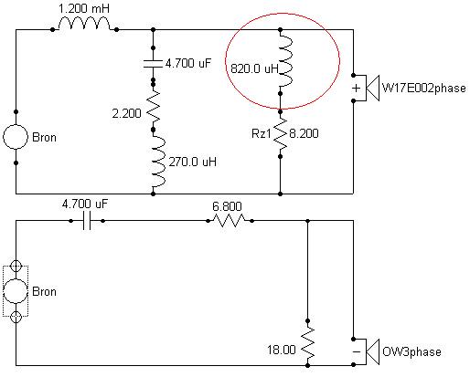

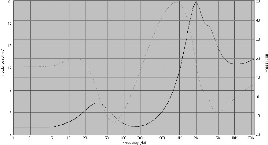

Wklejam wykres impedancji i schemat zwrotnicy.
Czy wykres impedancji tego zestawu jest wiarygodny?
Mój wzmacniacz (Luxman L-430) jest tylko 8ohmowy!!!
Nie ma tu jeszcze impedancji portu bass-reflex; 15cm/5cm w obudowie 17,5 litra.
Obawiam się, że na tym wzmacniaczu to za długo to nie pogra, a gra "niestety" świetnie.
Czy jest jakaś możliwość podniesienia impedancji do 8ohmów nie tracąc walorów brzmieniowych?
Współpraca fazowa jest super, bo dźwięk aż wychodzi przed głośniki, a przy okazji barwa dźwięku jest bardzo ładna.
Szkoda by mi było tracić taką zwrotnicę przez wzmacniacz...choć wzmacniacza szkoda bardziej.

W miejscu cewki w czerwonym kółku powinien być kondensator. Szeregowo połączony kondensator z rezystorem służy wyrównaniu rosnącej impedancji głośnika.

Dla niskich częstotliwości cewka ma znikomą impedancję więc efekt jest taki jak byś podłączył sam opornik równolegle do głośnika.
Dzięki za pomoc.
Rzeczywiście cewka nie zmienia nic.
Sam rezystor za bardzo jednak obniża impedancję.
Po dodaniu kondensatora o kompensacji baffle stepu razem z zachowaniem miejsca przecięcia w granicach 2,5kHz mogę sobie chyba pomarzyć. Chyba, że ktoś ma jakiś pomysł jak sobie z tym poradzić.
A mogło być tak pięknie...
Nie. Mam wykresy od producenta przerobione na FRD i ZMA + faza.
Ale na ucho (brzmienie) i oko (stereofonia) jest to zbliżone do tego co widać na wykresach.
