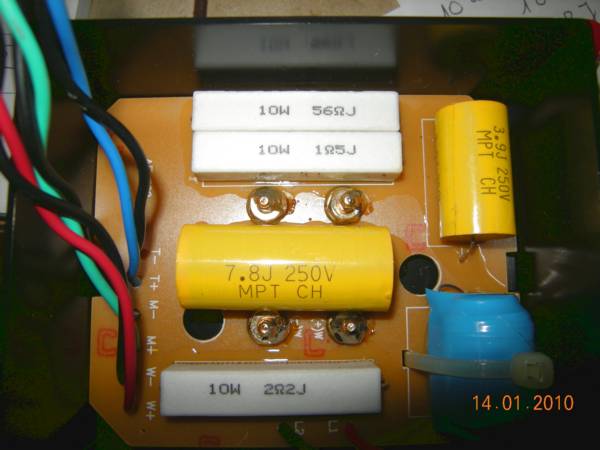

Witam, mam zamiar wymienić elementy zwrotnicy na lepsze jakosciowo. Myslałem zastosować rezystory mills 12W i kondensatory Clarity Cap PX i SA, ewentualnie gdyby udało sie kupic to siemensy MKV lub bosch MP.
AE 209 kolumny 3 drożne , tweeter to Vifa D25AG-58-06, pozostałe dwa to konstrukcja AE. Jesli chodzi o brzmienie to zbyt mocno wysunieta jest srednica.
Zastanawiam sie czy stosowac elementy o takich samych wartościach, czy zmienic cos w celu wycofania srednicy. Problem mam tez ze znalezieniem rezystora 56ohm 10W, nie wiem na ile jego wymiana bedzie miala wpływ na dźwięk.
Kolejne pytanie, czy bocznikować kondy Clarity małymi Ero Vishay, czy ten patent ma sens tylko przy zastosowaniu kondensatorów olejowych.
Jesli miałby ktos na zbyciu kondy Siemen MKV lub Bosch MP o wartościach jak na zamieszczonym zdjeciu to chetnie odkupie.

Rzeczywiście bez schematu moje pytanie o jakies zmiany w budowie zwrotnicy było nie na miejscu. Pewnie zostane jednak przy takich samych wartosciach elementów zwrotnicy, tylko lepsze jakościowo. Trudno jest mi narysować teraz schemat , gdyż nie mam jak odkrecic płyte zwrotnicy bez wyciecia jednago kondensatora, a tak nie widze jak ida ścieżki.
Prosba i pytanie gdzie dostane rezystor 10 - 12W 56ohm 1%, znalazlem taki w audiosklepie ale tolerancja 5%. Prosiłbym tez o namiary na rezystory Mills w przyzwoitej cenie i kondensatory clarity cap. Zastanawiam sie czy wymieniać okablowanie, te kable co są nie wygladają najgożej, ale jeśli miała by byc poprawa to na jakie kable wymienić?

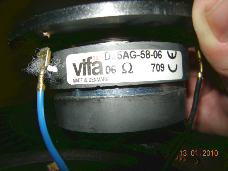

Mam pytanie jeszcze co do tweetera, u mnie jest vifa d25ag-58-06 , co oznacza to 58. czym rózni sie ten głosnik od bardziej popularnej d25ag-05-06?
Będzie trudno dobrać kondensatory o takich wartościach z tych co wymieniłeś. Najlepsze i najbardziej zbliżone to 8uF z Bosch'a MP i 3,3uF Siemens'a MKV. 8uF możesz spokojnie wstawić, trzeba dobrać taką parkę, która będzie miała mniej niż nominalnie(teraz masz 7,9uF), a do tych 3,3uf coś dodać jako bocznik - np. jakiegoś ruskiego teflona. Takie zestawienie powinno być OK - Siemensy i Bosche są szczegółowe i stosunkowo szybkie, a przy tym muzykalne (ale tylko te ze starych produkcji, przed latami 90-tymi).
Takie Siemensy i Bosche gdzieś mam, jak co pisz na priva.
