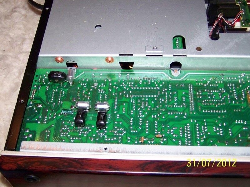

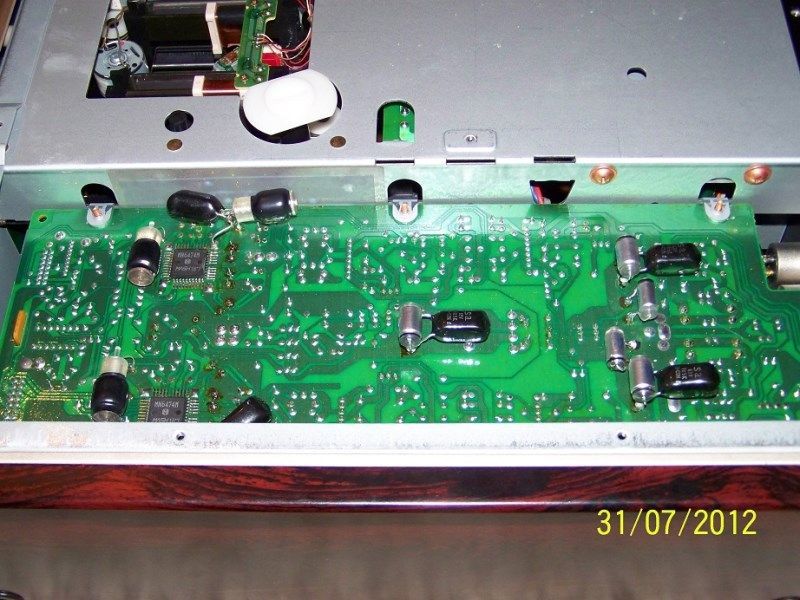

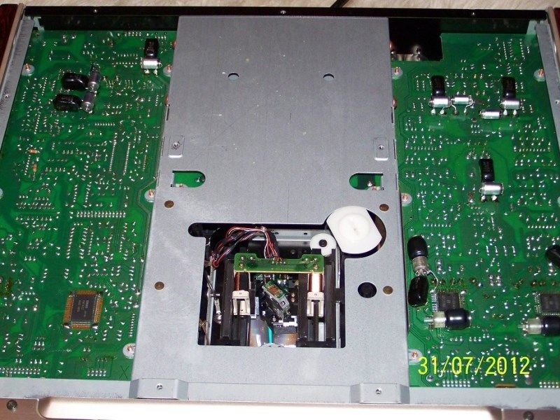

P. Janku tak wygląda teraz CD Alpha 717 DR wewnątrz. Przyszły dziś polipropyleny i już wlutowane.
Tylko data na zdjęciach wczorajsza:-)
Już zmienione w aparacie
