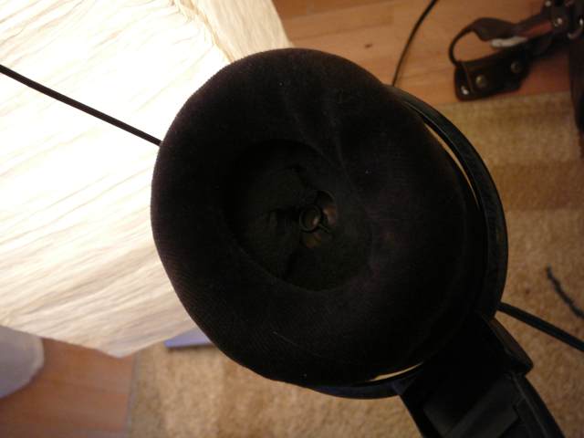

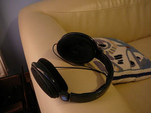

dzisiaj dostałem używane Sennheiser HD 600 za darmo oczywiście:-) są jednak bardzo używane, gąbka jest wygnieciona i porwana i to obicie głośników również, nawet ten pałąk nad głową jest wygnieciony, podłączyłem słuchawki pod piano640 i gra bardzo fajnie, równo na każdej ze stron, nie trzeszczy nie zniekształca i myślę, że warto trochę te wady zniwelować. czy ktoś wie czy te elementy da się wymienić na nowe? ewentualnie czy ktoś na własną rękę robił już coś takiego w hd600? bo chyba warto...

Myślę że jeśli przetworniki są sprawne to warto zainwestować w renowację.
Nowe poduszki, wyłożenie paska, kabel można kupić na e-bayu, czasami też na alledrogo.
Same poduszki i pasek to koszt około 300zł + wysyłka. Kabel warto kupić od HD650, jest lepszy i tańszy.
hififreak.wordpress.com
Pady kupisz na ebayu(gabki otulajace ucho), z tego co pamietam trzeba szarpnac mocno za gabke zeby wyskoczyla z zatrzasku. Gabke pod palakiem tez da sie wymienic z tego co z tego co pamietam.

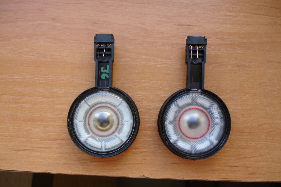

>czubsi, 10 Kwi 2010, 09:23
>Dla wszystkich, którzy polegają na swoim "wiem" mały quiz. Pytanie brzmi :
>Który z przetworników pochodzi z HD 600 ???
Ten po prawej wyglada, jak z 580. To by implikowalo len po lewej jako 600?

Gość czubsi
Tench przestań błądzić tylko odpowiedz na pytanie powyżej. Nie musisz rozbierać. Jeśli nie wiesz możesz tak jak większość na tym forum tak od siebie "rzeczowo" czyli "wydaje mi się" ... Czekam

Na co czekasz? Rozebrales 2 pary sluchawek i chcesz cos udowodnic? Szkoda ze nie widzisz roznicy miedzy kablami rozniacymi sie wielkoscia jacka ktore sa dla Ciebie "takie same".
Zaraz wykrece 2 srobki z 2 roznych senkow, Ciekawe czy bog i znawca Sennheisera rozpozna z ktorego modelu pochodzily czy potrafi tylko odgadnac pochodzenie przetwornika ktorego sam wymontowal...
A na pytaniu odpowiem po Twojemu:
[sarkazm]Przetworniki sa identyczne wiec bez roznicy ktory jest ktory a ze sie roznia szczegolami to bez znaczenia bo i tak beda pasowac do wiekszosci modelow Sennheisera...Zapewne roznia sie tym ze przetwornik nazwijmy go A zostal dolaczony do innych sluchawek a przetwornik b do innych...[/sarkazm]

Gość czubsi
Tench
Bravo ! Chciałeś być zabawny ale odpowiedziałeś poprawnie - liczyłem na o !!! Oba przetworniki są oryginalne i oba od HD 600. Experyment miał na celu refleksję odnośnie widzę i wiem ... Do niektórych to nie dotrze - trudno. Lewy jest wyjęty bezpośrednio ze słuchawek prawy przesłany 11.03.2010 z Konsbudu. Oczywiście pojawią się tacy co zaraz bedą widzieć błąd Konsbudu ale bez obaw - potwierdzono oryginalność i poprawność tego elementu - są cąłkowicie zamienne. To tyle moi drodzy ! Pozdrawiam !
Gość czubsi
Tench gdybym miał inne intencje pokazałbym Ci przetwornik od HD600 obok przetwornika od HD265 , które to różnią się wizualnie tylko i wyłącznie kolorem .... sprężynki ale co tam - dorabiaj po swojemu ideologię. .. Ja w przeciwnieństwie do Ciebie swoje informacje zdobywam nie poprzez stronę wizualną i tzw. organoleptyczną ale także od samego producenta lub jego przedstawicieli i mów co chcesz ale im mogę wierzyć ... Pozdrawiam !
