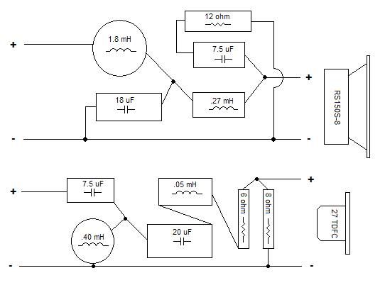

Moimi faworytami jeśli chodzi o przetworniki byłyby:
Zestaw 2.1 na dayton/seas rs150+27tdfc + wsparcie subwoofera rss265hf OZ
Problemem jest tu moduł suba gdyż właściwie mam tylko dwa miejsca gdzie mogę go postawić i żona mnie nie pogoni (róg pokoju i przy bocznej ścianie), nie wiem czy w takiej konfiguracji zagra dobrze na 100%.
Jednak to projekty sprawdzone i cieszą się dobra opinią.

Dayton/seas rs150+27tdfc (lub RS28A-4 1-1/8" czyli kopia
Zaloguj się, aby zobaczyć treść (możliwe logowanie za pomocą ) ) + wsparcie subwoofera rss265hf OZ 30l. - tu niestety nie mam modelu zwrotki.
Liczę na wasza pomoc - szczególnie tych którzy mieli rozwiązania 2,1.
Z góry dziękuję za pomoc.
A po co zwrotksa do suba, skoro i tak zasilany jest aktywnym filtrem dolnoprzepustowym z koncowka mocy? Po to jest aktywna filtracja aby ominac pasywne elementy i miec regulacje...
To 2.1 ktore pokazujesz jest sensowne i mysle ze warto je wykonac.
Oczywiscie chodzilo mi o zwrotke do minitorow - musze miec gotowca bo elektronik ze mnie marny.
