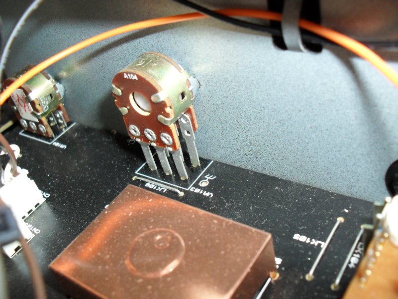

Czy potencjometr w moim wzmaku moge zamienic takim:
czy bedzie roznica na jakisci dzwieku? lepszy nie musi byc wazne abu sie nie pogorszyl:) bo w jednym tematow na forum ktos mowil ze ten orginal co jest w moim wzmaku to i taka jakas chinszczyzna?

Na temat jakości tych potencjometrów się nie wypowiem. Ale zdejmij gałke i zobacz jaką masz ośkę na orginalnym potencjometrze, bo możesz mieć potem problem z założeniem gałki.
Pozdrawiam Romek
no wlasnie ze nie wiem:/bo sie za bardzo nie znam.
Problem mam taki ze czasami wydaje mi sie ze wokale ze srodka sceny wedruja troszke w lewo i jak podglasnialem to wracalo na miejsce. Potencjometr w sumie nie trzeszczy a ni nic wyraznie zauwazalnego sie z nim nie dzieje. Wykluczylem juz zrodlo i kolumny przekladajac kable wiec wypada ze to wzmak. Dzis jak na zlosc testowalem pol dnia i krecilem potencjometrami i kablami ruszalem i nic sie nie dzialo:|
kup preparat do czyszczenia potencjometrów. (jak nie pomoże, to będziesz miał na zapas)
albo kup nowy potencjometr (ale nie ten z aukcji za 2 zł bo na 90% to telpod który jest ścierwem nie nadającym się do audio) Kup coś z Alps'a lub Radioohm'a
