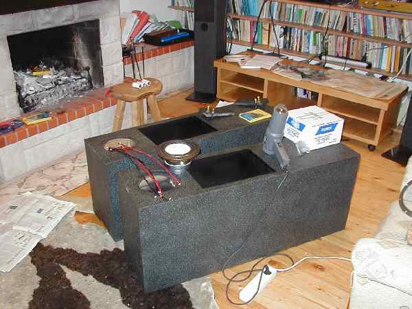

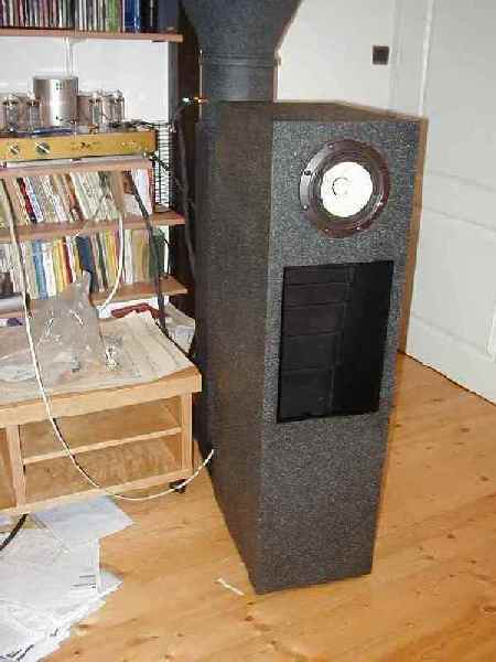

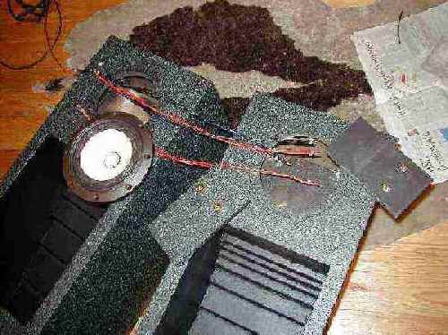

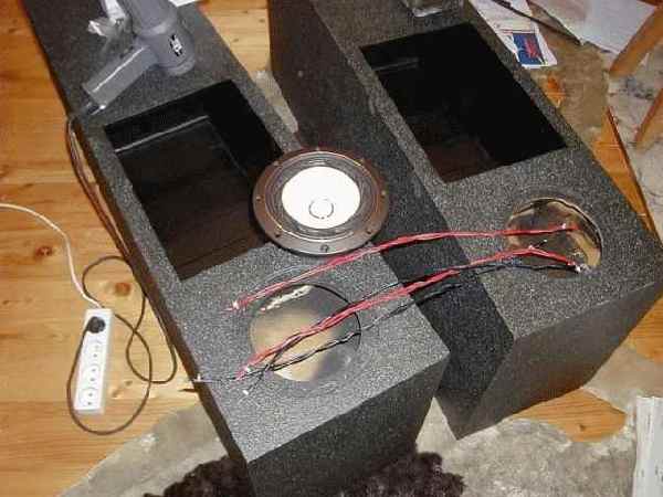

Wygłuszałeś czymś komorę kompresyjną (tę za głośnikiem)? No i prośba - daj jakieś zdjęcia zmontowanych tub, i jedno poglądowe "rzut oka na ślimaka z lotu ptaka", czyli otwartej z boku obudowy (jak masz).
Kilka fot , niestety z końcowej fazy budowy.
[obrazekLUKASZ-112496_1.jpg] [obrazekLUKASZ-112496_2.jpg] [obrazekLUKASZ-112496_3.jpg]

Ciąg dalszy
[obrazekLUKASZ-112500_1.jpg] [obrazekLUKASZ-112500_2.jpg] [obrazekLUKASZ-112500_3.jpg]

I koniec
[obrazekLUKASZ-112501_1.jpg] [obrazekLUKASZ-112501_2.jpg]

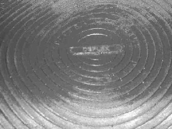

Co to jest "deflex" - miekka mata bitumiczna?

Deflex kupiłem w madisound. Lakier to spray Dupli-color www.motipdupli.pl imitacja granitu ( norauto, obi itd ).
Dobrze jest pod ten lakier dać podkład czarny mat tej samej firmy. Po pomalowaniu tym pseudo granitem położyłem dwie warstwy bezbarwnego mat akrylu.
Deflex to jakaś taka dziwna elastyczna substancja o dużej gęstości, konsystencji galareto żelowatej i ukształtowaniu rozpraszająco tłumiącym falę akustyczną.
