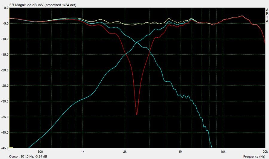

Tutaj przerabiałem temat wysokotonówki do mojego Scan Speaka.
Wiem co mówię sprawdziłem to organoleptycznie i nie jest to żadne teoretyczne pieprzenie.
Spróbowałem w sumie kilka wysokotonowych. Między innymi Vifa XT25tg30, Seas 27TBFCG, Seas 22tafg, Swan K1, SB Acoustics SB29RDC przy którym zresztą pozostałem.
Wykresy nie wskazywałyby na różnicę w brzmieniu ale charakter brzmienia był tak różny że brzmiało to zupełnie inaczej. Charakterystyki mieściły się w widełkach +/-1.5 dB co jest poniżej percepcji ludzkiego słuchu.
Prawda jest taka że każdy głośnik ma swoje charakterystyczne brzmienie i można miesiącami walczyć ze zwrotnicą to brzmienie się i tak przebije.
Jeżeli komuś takie brzmienie się nie podoba to mielenie zwrotnicą nic tu nie pomoże.
Aluminium brzmi jak aluminium, jedwab jak jedwab a wstęga jak wstęga, dobra wysokotonówka brzmi dobrze a kiepska kiepsko i charakterystyki nie mają tu nic do rzeczy.
Tu wykres kolumn na Seasie 22tafg.
A Tu wykres ostatniej wersji na SB Acoustics.

Tak Krzyśku, zgodzę się z Tobą :) , tylko ta Vifka jako jeden z bardzo nielicznych 'twardomembranowców' potrafi zagrać dośc 'miękko'. Poza tym piękne wykresy :) , domyślam się że wykresy są Arty , powiedz mi czy można tam mierzyć dBSPL ? Czy ten program nie potrafi przetworzyć bezwględnego ciśnienia na skali tak jak SW. Tak jeszcze z ciekawości zapytam , jaki masz MIC ?
No tak.... jak byk pisze na wykresach ARTA lol , sorry ;)
Jeżeli chodzi o dBSPL to na pewno może. Trzeba tylko skalibrować poziomy. Nigdy nie próbowałem. Do zwrotnic nie było mi to potrzebne. Obecnie używam albo WM60 Panasonica. Miałem też WM61 ale sprzedałem. Nie było między nimi prawie żadnej różnicy jeżeli chodzi o charakterystyki.
Co do problemu powyżej to nie twierdzę że jest to wina głośnika wysokotonowego ale że może to być wina głośnika i jeżeli tak jest to mielenie zwrotnicą wiele nie pomoże. Nie znam tej Vify to trudno mi to w ogóle oceniać.
Równie dobrze może być to wina reszty sprzętu a kolumny są w porządku. Pierwsze co bym zrobił to pomierzył kolumny i spróbował innego wzmacniacza.
