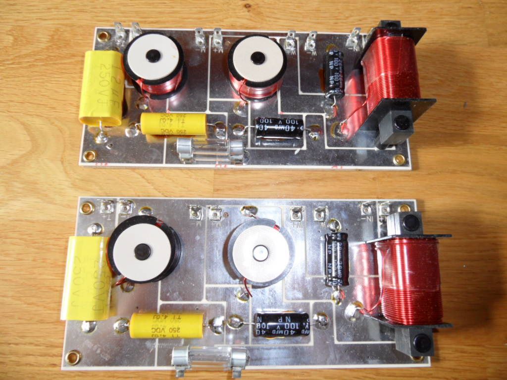

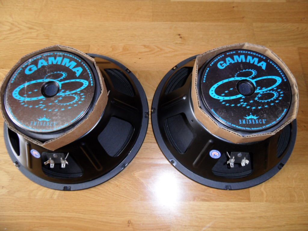

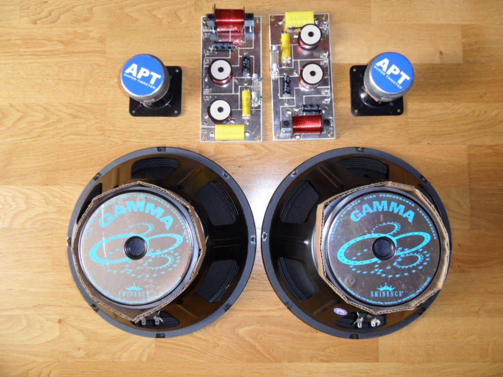

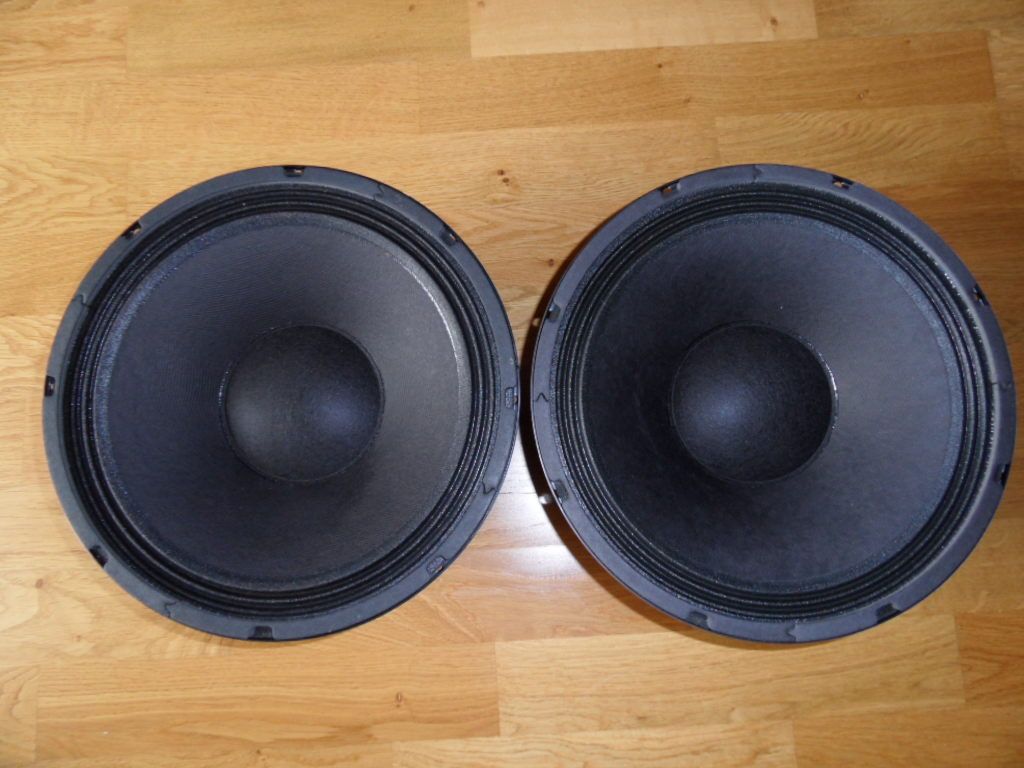

Witam wszystkich forumowiczow. Chcialem serdecznie prosic was specjalistow o pomoc gdyz jestem laikiem w tym temacie...Chcial bym zbudowac wlasne kolumny ale nie bardzo wiem jak obliczyc jakiej wielkosci maja byc skrzynie(ile litrow ma sie w nich miescic), jakie dokldne wymiary nie jestem tez pewny czy posiadam wszystkio co potrzebne gdyz mam tylko glosniki Basowe,glosniki wysokotonowe i zwrotnice...nie wiem czy potrzebne sa glosniki srednio i nisko tonowe nie mam pojecia czy obudowa potrzebuje jakis izolacji w moich starych altusach nic takiego nie ma....Bardzo prosil bym was o pomoc rady i przydatne informacje.
Eminence Gamma 12 12" Speaker, 300 Watt / 8 Ohm
Features:
* 12" Lautsprecher
* 300 Watt RMS
* Impedanz: 8 Ohm
* Frequenzbereich: 55 Hz - 5 kHz
* Empfindlichkeit (1W/1m): 98 dB * Resonanz: 57
Eminence PXB3 3K5 3 Way 500Hz / 3.5kHz Crossover
Crossover Type
3-way
Cabinet Ready
No
Crossover Frequency
500Hz/3.5kHz
Slope
12dB/octave LP
Impedance
8 ohms
Power Handling
400W

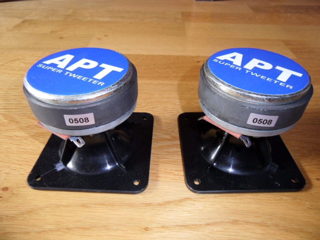

APT:80 Super Tweeter
Impedance : ............................. 8 ohms
Power Rating : ......................... 35 Watts rms @3.5kHz, 85 Watts @ 5kHz (18dB/octave)
Usable Frequency Range : ...... 3.5Hz - 20kHz
Recommend Crossover : ......... 3.5kHz or higher
Sensitivity (2.83v @1m) ......... 104.7dB
Diaphragm Material : ............... Phenolic
Weight : ................................. 1.6 lbs.
Dispersion ....... 80 degrees conical
Dimensions ...... 3.4" X 3.4"
Depth ............ 2.9"
Cut-out .......... 3.15"

To są głośniki estradowe, nadają się do nagłośnienia gitary elektrycznej, basu, ale zdecydowanie nie do domowego stereo.
Zwrotnica którą pokazałeś na zdjęciu jest standardowa dla kolumn estradowych, kondensatory elektrolityczne i te bezpieczniki dla wysokotonowców. Jest solidnie wykonana, ale użyto tanich elementów, znacznie może to pogarszać jakość dźwięku.
Jest to trójdrożna zwrotnica, koniecznie do tej zwrotnicy należy podłączyć głośnik średniotonowy, inaczej będzie straszna pustka na tonach średnich, będzie tylko bas i cykanie z tweetera.
Problem jest taki, że zwrotnicę się projektuje do głośników, a nie dobiera głośniki pod zwrotnicę, zakładam, że nie wiesz do jakich głośników średniotonowych została ta zwrotnica zaprojektowana.
Mimo, że Eminence to legenda, to jednak jest to sprzęt do nagłaśniania imprez, a nie słuchania muzyki.
