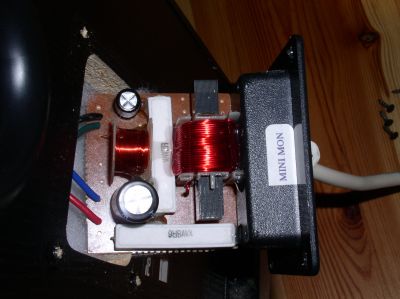

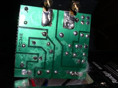

pawelk_13
co tu można zmienić :)

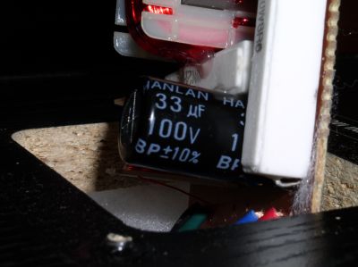

Mniejsza cewka jest ok ale tą na rdzeniu bym wywalił,dałbym lepsze kondensatory i rezystory wymienił na metalizowane. Oczywiście tak jak wspomniał kolega wyżej utrzymując takie same wartości. Bierz pod uwage,że cewka powietrzna będzie dużo większa od tej na rdzeniu.
Wraz ze zdobytą wiedzą przychodzi świadomość jak wielu rzeczy jeszcze nie wiesz...
A niekoniecznie kondensatory MKP muszą coś poprawić - moze być ostrzej na wysokich. Już się z czyms podobnym kiedys spotakłem. Możliwe że ten elektrolit nieco maskuje brzmienie w sumie nierewelacyjnej kopułki. Cewka powietrzna jak najbardziej - prawdopodobnie musi być duża, żeby utrzymać podobną rezystancje do rdzeniowej (warto sprawzić czy sie wogóle da taką znaleźć o wymiarach mniejszych od całej obudowy ;)
pozdr.
Że wszystko do wymiany to wiedziałem bez rozkręcenia obudowy ;).
Okablowanie to niejaki CABLETECH też do wymiany :).
Liczyłem na to że ktoś miał do czynienia z tą serią PARADIGM i może podpowiedzieć na co dokładnie wymienić.
Za sugestie BARDZE DZIĘKUJE :D.
A że nie jestem z wykształcenia elektronikiem tym bardziej dziękuję :).

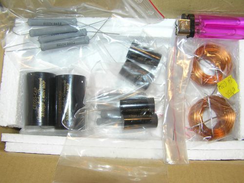

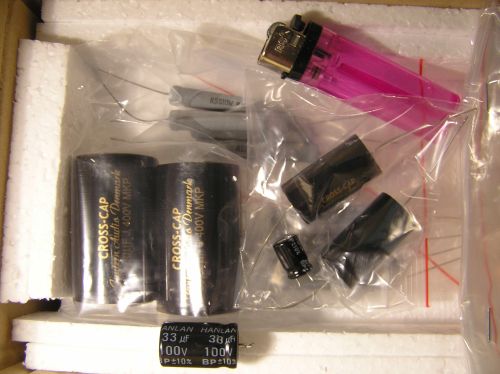

Graty do zwrotnicy z POLINK.
