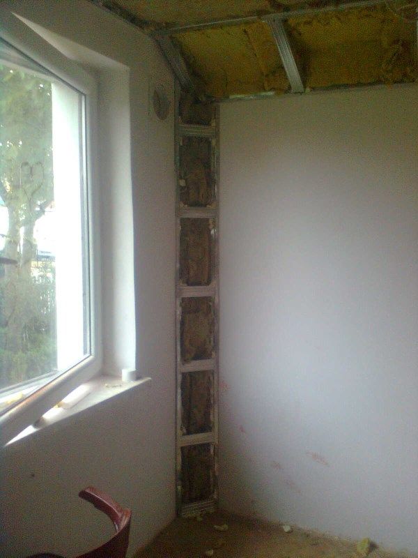

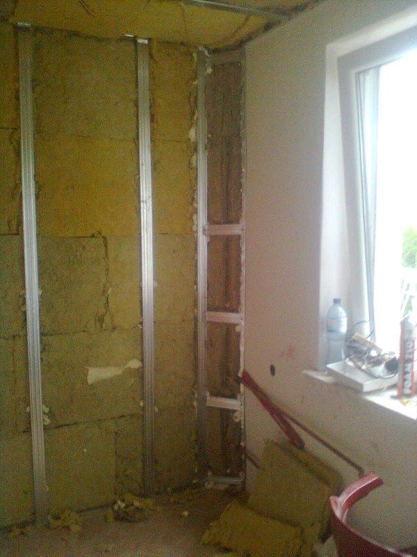

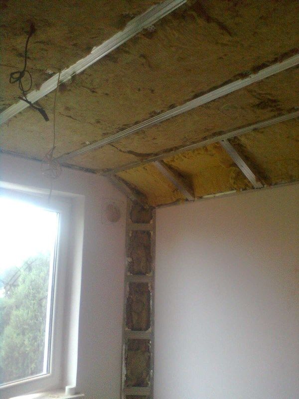

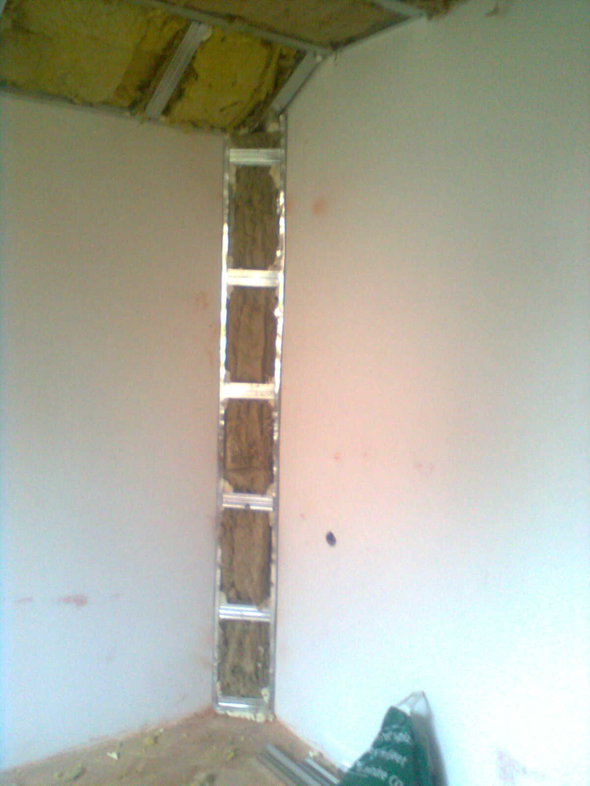

Witam ponownie po pewnym okresie. Przesyłam załączniki z postępów w pracach. Na wate przyjdzie na dniach płyta K-G wiec proszę o rady , sugestie jakiś zmian itp jeszcze przed ich założeniem :)
