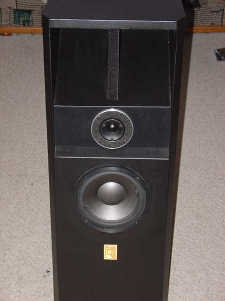

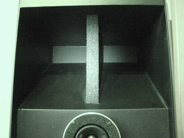

Mam pytanie do Forumowiczów.W jaki sposób mógłbym zmniejszyć ilośc "chaosu"wydobywającego się z rezonatora rogowego jakim są moje tuby.Chodzi mi szczególnie o poprawę kontroli basu ,zwiększenie analityczności i separację instrumentów.Przestrzeń i stereofonię uważam za bardoz dobrą.Czy mozna to zrobić za pomocą jakichś dobrych kabli.Sprzęt na razie gra na najzwyklejszych kablach i jest podłączony do końcówki pioneera M-73.Dziękuję za rady z góry

To prawdopodobnie nie są typowe tuby. Raczej BR z tubą wokół otworu. Trudno oczywiście to ocenić - zastosowany Visaton to prawdopodobnie WSP21DV i może mógłby też pracować w zwykłej tubie (Qts=0,29). Ale tu raczej jest w typowym i dużym BR.
Głośnik jest dwucewkowy i przypuszczam ze konstruktor zatosował zwrotnice z różnymi pasmami odcięcia dla każdej z cewek - taki układ pseudo 2,5 drożny pozwalający spłaszczyć lub obnizyc pasmo w najwyższym zakresie głośnika. Podobnie robił kiedyś JMLab.
Te Einbachery powinny mieć wewnątrz obudowy przesuwana listwę pozwalającą zmieniać wielkość otworu BR. W obudowie 70 litrowej strojenie powinno wypadać w okolicy 30Hz (wg Visatona). Byc może sa takie możliwosci regulacji. Jeśli tak - to trzeba spróbować. Jesli nie to moze jakiś upgrade - mała modyfikacja obudowy, zmiany w zwrotnicy - może nizsze odcięcie (głośnik powinien ciągnąć do 2,5 Khz) może zniama kopułki (bo jest jakaś dziwnie mała)? Zwrotnice mozna porównać z ta od Visatona VIB II na podobnym głośniku (WSP21S).

Głosnik to na pewno wisaton WSP21S,możesz byc tego pewien.A codo kopułki to moge tylko zdradzić że to patent producenta i jest zawieszona nie na sztywno.(to dobry gwizdeka poza tym jak wspomniałem odróżnienie dobrego gwizdka od bardzo dobrego to już na ucho naprawde dobrze wyedukowane w temacie)Mój problem polega na tym że chce zwiększyć kontrolę tego ustrojstwa ale za pmoca kabli.a co do rezonatora to ma to jednak kształt rogu cyli horn i nie jet to bass reflex tylko naprawdę dobrze zrobiona tuba.Ściany obudowy sa bardzo gruby i zrobione z wysokoprasowanej płyty wiórowej.

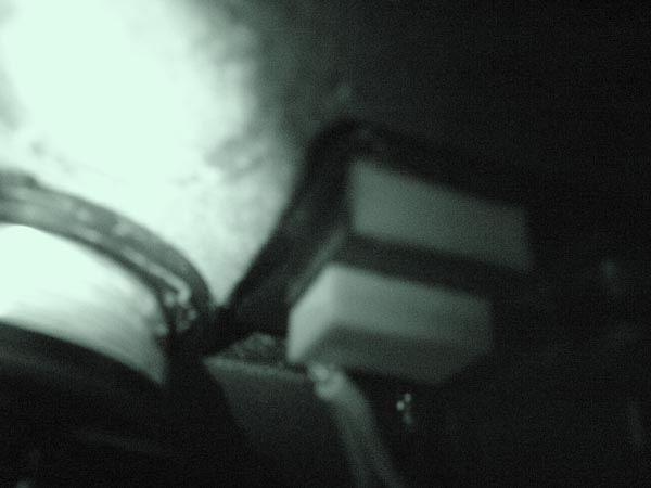

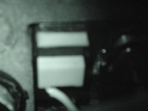

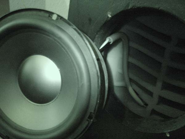

Nie wiem jakie to zwrotnice ale może coś uda ci się odgadnąc.Kable w środku to monster.Usłyszałem że nowe zwrotki do tego to koło 800pln.

Raczej mnie nie pocieszyłes.Bo jednak licze w pierwszym rzedzie na wymianę okablowania.To musi coś zmienić.A taki tytanowy gwizdek co wniesie?Poza tym ile by koztował?

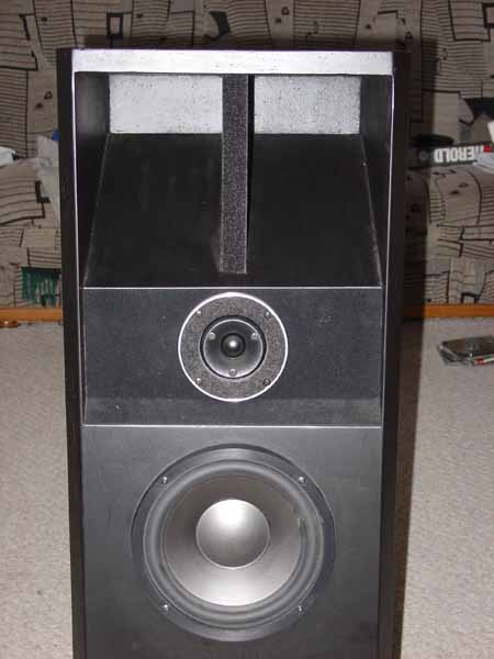

i jeszcze to

Niewiele widać - ale chyba jedna cewka jest na rdzeniu szpulkowym i kwadratowe kondensatory foliowe. Ale nie wiadomo czy równoległe czy szeregowe. Wymiana kopułki będzie miała sens jeżeli zastosujesz zwrotnice od Visatona VIB II - to po prostu typowy głośnik od niego - cena myślę że ok. 270zł./szt. -
Zaloguj się, aby zobaczyć treść (możliwe logowanie za pomocą ) albo Grelton - tel. (0-18) 266 63 51 . VIB II to trochę starszy model i niema go w katalogach (jest VIB 2000 GF ale na innych głośnikach). Myslę jednak że powinni mieć jego schemat i plany konstrukcyjne. Były opublikowane dawno - chyba w Radioelektroniku ale to było z 8-10 lat temu - ja niestety nie mogę ich znaleźć u siebie.
O ile pamietam zwrotnica była dośc skomplikowana. Miała dwie cewki i jakiś układ RLC i chyba szeregowy rezonansowy (taki duży głosnik niskotonowy trudno jest zintegrowac z kopułką). Za to ze względu na niskie Qts głośnika cewki nie muszą mieć ekstremalnie małych rezystancji. Możnaby kupić w cewki w
Zaloguj się, aby zobaczyć treść (możliwe logowanie za pomocą ) tam powinny być najtańsze.
Ale najpierw pomyśl czy nie wartoby zrobić tej przesłony do tunelu BR, bo to własnie ten zakres pasma może się najbardziej narzucać. A dopiero potem można mysleć nad droższymi modyfikacjami.
