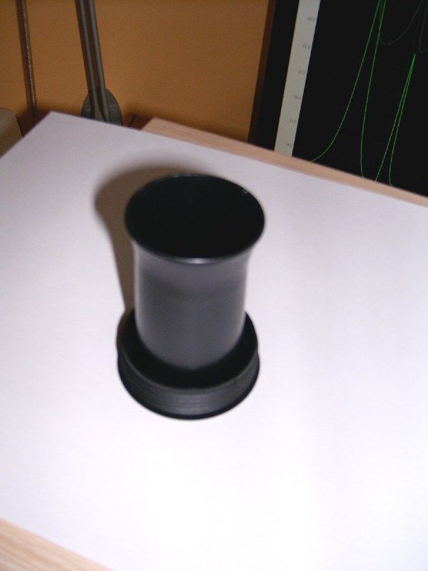

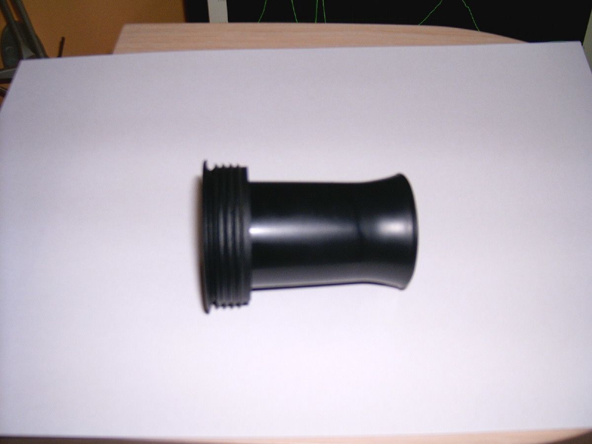

Zgodnie z planem dziś podocinałem tunele bass-reflex.
Podłączyłem po kolei jeden i drugi monitor do Limp z pakietu Arta i na bieżąco śledząc charakterystykę dobierałem strojenie.
Tak wyglądają docięte na wymiar i ukształtowane na gorąco na szyjce butelki rury b-r:
Zaloguj się, aby zobaczyć treść (możliwe logowanie za pomocą ) post-18469-0-28988700-1315670737_thumb.jpgpost-18469-0-14930000-1315670747_thumb.jpg
Oczywiście stosując po dwie rury zadbałem o to, by nie były jednakowej długości - to w/g zaleceń p. Andrzeja Kisiela, autora cyklu porad n/t budowy zestawów głośnikowych w "Elektronika Praktyczna".

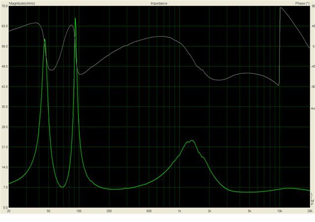

Natomiast zestrojone zestawy na dzień dzisiejszy mają charakterystykę jak poniżej:
Oba monitorki mają niemalże identyczny ten wykres.
Teraz czeka mnie słuchanie i po jakimś czasie korekcja charakterystyki strojenia. Mam nadzieję, że Fs głośników z czasem zjedzie nieco w dół.
Co myślicie o wykresie impedancji?
Bardzo wysoko nastroiłeś bass-reflex. Minimum między wierzchołkami jest blisko 70Hz.
Rury są chyba dwa razy za krótkie.
No właśnie tak mi się wydawało. Tylko nie wiedząc na jaką częstotliwość stroić dążyłem do wyrównania obu maksimów. Na szczęście proces jest odwracalny.
Mogę przedłużyć jedną - krótszą - z rur, ale wtedy różnica między maksymami będzie jeszcze większa.
Nie wiem co jest lepsze, niższe strojenie i większa różnica między maksymami, czy wyższe strojenie a maksima bardziej wyrównane.
Domyślam się, że chodzi o "złoty środek", tylko gdzie on jest?

Maksima są jednakowej wysokości tylko gdy strojenie bass-refleksu jest równe częstotliwości rezonansowej Fs głośnika. Dla głośników z Qts > 0.4 stroi się poniżej Fs, a różną wysokością powstałych pików rezonansowych nie ma co się przejmować. Zrób symulację w LoudspeakerLAB dla strojenia bass-refleksu na 70Hz to zobaczysz, że tak wysokie strojenia nie jest najlepszym rozwiązaniem.
Jeśli chcesz szybko obniżyć strojenie bass-refleksu to zatkaj jedną rurę.

Obecnie oba monitorki zestroiłem na 48.5Hz. Oto wykres:
Częstotliwość rezonansowa głośników (Fs) w/g pomiarów w LIMP-ie to ok. 60Hz.
Co sądzicie o tej charakterystyce impedancji?

Muszę Cię zmartwić. Wygrzewaniem raczej nie zejdziesz do częstotliwości Fs=46Hz. Głośniki GDN 13/50/9 i GDN 13/50/9/1 mają różne parametry T-S.
GDN 13/50/9 były stosowane w zestawach Excelent, a GDN 13/50/9/1 w Premium. Jeśli dobrze pamiętam to 13/50/9/1 w wersji 6 ohm miały Fs coś koło 50Hz.
