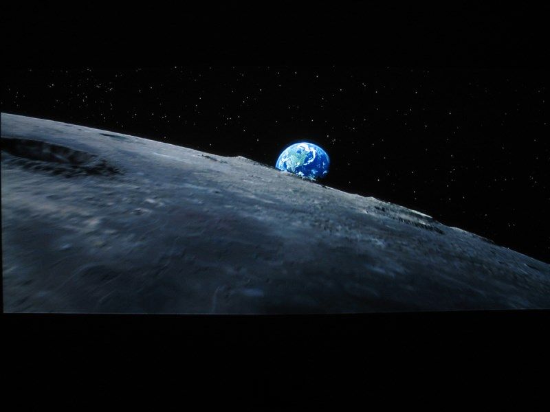

na deser jeszcze kilka screenshotow z sony g90 :)

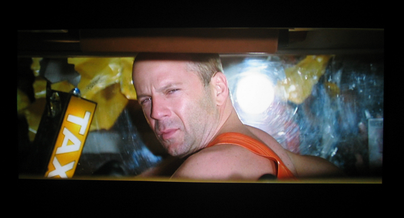

a tu trochę fotek z HC4000
szkoda, że różnicy w jasności nie widać na zdjęciach
HC4000 świeci w optymalnych ustawieniach filmowych ponad 900 ANSI lumenów ;) I to bez bieli w kółku jak w HC1500
respect !!!!!!!!!!!!w takim razie musze dac mu szanse :)
moja kobieta stwierdzila ze obraz z tego hc4000 wyglada lepiej niz ten koles ktory stoi w tle :=))))))))))))
Co do tych fotek z G90
ja widzę już ze zdjęć, że jest kompresja dynamiczna dość wyraźna. To tak jakbyś np. zapuścił zdjęcie z aparatu cyfrowego na TV CRT i dla kontrastu na LED-a. CRT po prostu nie wyrabia, żeby oddać takie różnice w natężeniu świetlnym, jakie są niezbędne dla prawidłowego oddania zdjęcia. A pamiętaj, że tak naprawdę dobry współczesny obraz HD to takie "ruchome zdjęcie". CRT daje obraz uładniony, spłaszczony dynamicznie, miękki. Jest to jednak przekłamanie. Aby CRT dał np. jednolitą biel na całą powierzchnię musi zassać z zasilacza momentalnie dużą dawkę prądu, z reguły spada napięcie i następuje kompresja, podobnie jak w plazmach. To nie jest wcale idealne rozwiązanie. Nowe formaty są jeszcze bardziej wymagające...

no tak, na ciemnych scenach jest fajnie, ale to są dla CRT bardzo łatwe sceny
