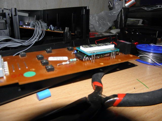

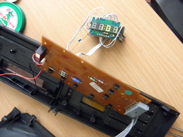

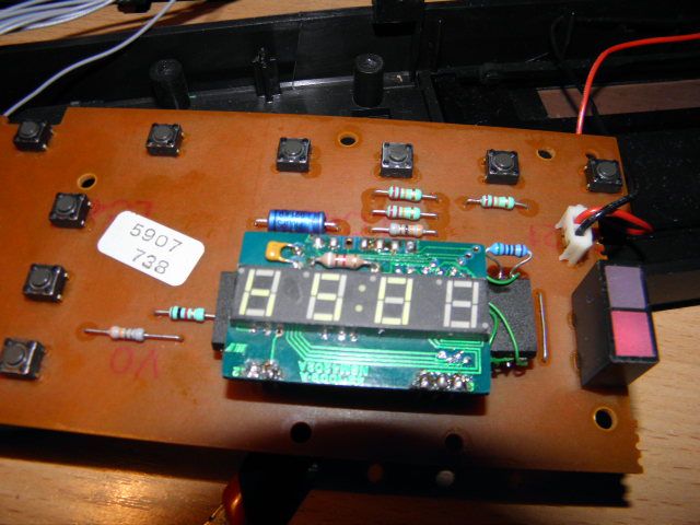

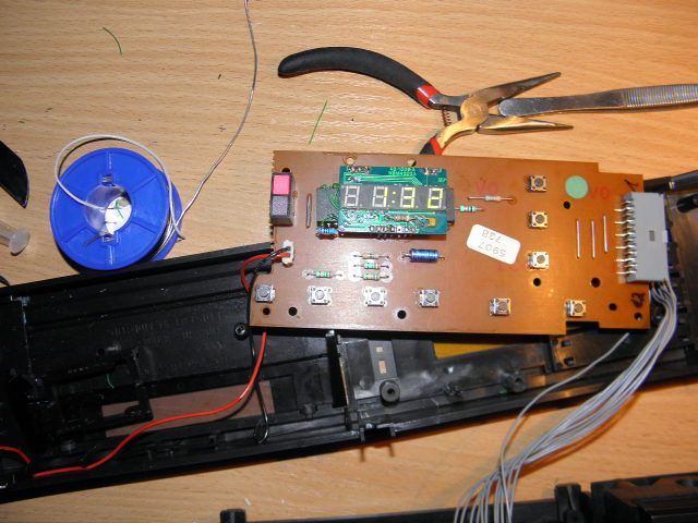

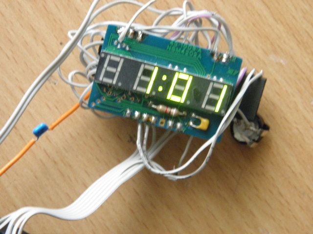

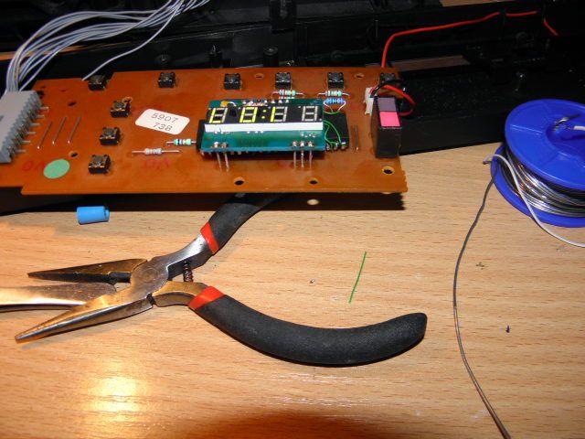

W starych cd Philipsa, grundiga, B&O często uszkodzeniu ulega 4 cyfrowy wyświetlacz. Na diy audio jeden z kolegów po raz pierwszy podał, że te same funkcje realizuje układ scalony MM5450. Układ ten można kupić wysyłkowo w firmie Lewandowscy. Same wyświetlacze są z reguły sprawne, jeśli nie to można kupić 4 szt. pojedynczych wyświetlaczy o wysokości 8mm i zrobić cały moduł od nowa, co zdarzyło mi się w cd B&O, ale z reguły wyświetlacze LED będą ok, jedynie uszkodzeniu ulega sterujący je układ scalony. Na stronie Goldfinch mod znalazłem zrobiony taki moduł w oparciu o PCB uniwersalne. Sam zrobiłem inaczej. Kupiłem przewód kynar i połączyłem wyjścia wyświetlaczy z odpowiednimi pinami układu scalonego wg. specyfikacji: piny 18-12 kolejno cyfra nr 1 (czyli segment "a" - pin 18, "b"-pin 17 itd), pin 11 wolny lub steruje pojedynczą diodą led (najczęściej pauza,w moim przypadku cd35x Grundiga ten pin jest niewykorzystany), piny 10-4 - cyfra nr 2, pin nr 3 - znak ":", piny 2 i 40 do 35 cyfra nr 3, pin 34 wolny lub steruje pojedynczą diodą LED, piny 33-27 - cyfra nr 4, pin 26 wolny u mnie lub steruje diodą led, pin 25 steruje u mnie diodą "index", pin 24 steruje diodą "time". Pozostałe piny to wiadomo zasilanie (1 i 20), 19 reg jasności wyświetlacza, 23-21 sygnały sterujące układ scalony. Całość łatwo się montuje i działa ok.

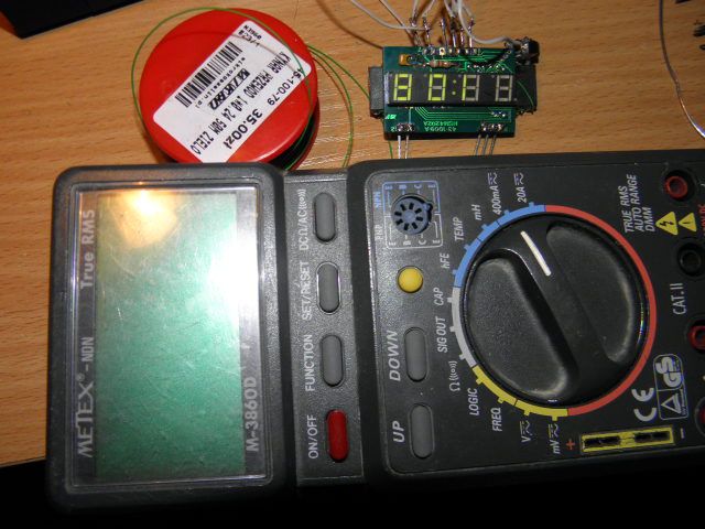

Kilka fotek z testów i gotowego modułu:

witam, ja mam problem z wyświetlaczem CD502 DIORA ,nie mogę znaleźć aplikacji układu TDIY1400 i niestety nie da się go tanio kupić. Może dałoby się zastosować MM5450 ?
