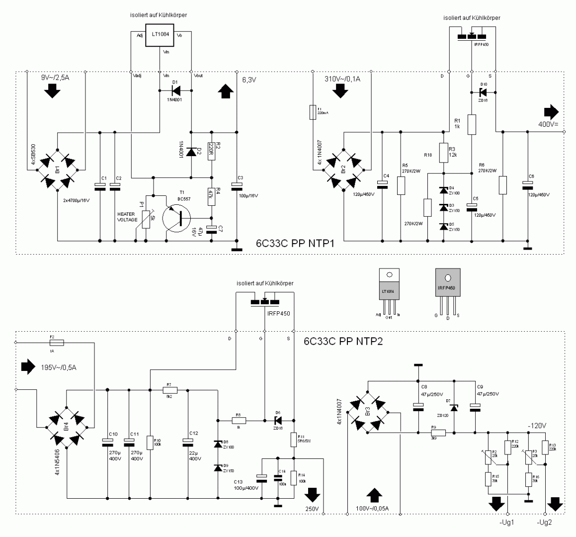

ma ktoś może link do prostego schematu stabilizacji Ua w oparciu o jakiś MOSFET albo scalony stabilizator? Chcę się uniezależnić od wahań w sieci. Do zasilania są dwa lampowe układy
1. Ua=90V
2. Ua=250V
Oczywiście do obu mogę zrobić niezlaeżne stabilizacje. Dlatego fajnie gdyby układ był na tyle prosty, że poprzez np dołożenie diod albo regulację rezystancji, mógłbym na stałe wysterować subie napięcie wyjściowe
o, chyba tu są fajne proste schematy tranzystorowe

zasilacz powinien być dobry :)  i wydajny szczególnie do zasilania lamp mocy, ja mam w swojej lampie zasilanie driverów na Salas z diyaudio (300V), siatkowe na TL783 i anodowy (230V) do lamp mocy C-L-C-filtr aktywny na IRF450<br />

oczywiście przed zasilaczami układ filtrów :)
tu masz przykłady, ja mam ten prosty układ 250V z filtrem clc na wejściu

Masz moim zdaniem 2 wyjścia, stabilizacja napięcia sieci - proste w realizacji, wystarczy zakup odpowiedniego UPS online lub stabilizacja napięć wzmacniacza, z tym jest troche roboty lecz działa super, ja zastosowałem oba rozwiązania :)
