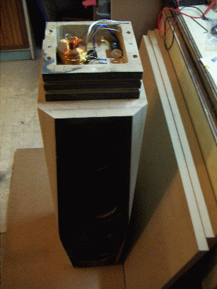

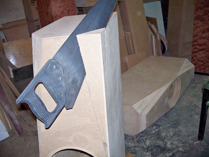

Skosy nie są zbyt duże . Grubość ścianki przedniej to 5cm dwie sklejone ze sobą płyty MDF.
Skosy-najprościej jak tylko można.

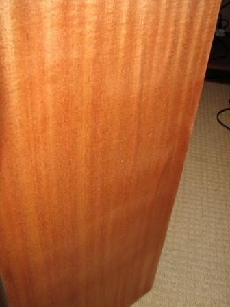

Czy jeśli fornir jest odrobinę pofalowany, nie na całej długości, ale jakieś 50 cm od krawędzi, a fale są na 3-5 mm to klejenie za pomocą momentu spowoduje jego wyrównanie?
załączam zdjęcie.
jak widzę nei jest t ojakiś bardzo egzotyczny fornir (jakaś topola czy coś ..)i zapewne twardy więc nie ma najmniejszego problemu.
Ja działałem na dość mocno pofalowanym palisanderze RIO, który jest twardy jak jasny gwint :) Oklejałem nawet nim zaokrąglone krawędzie kolumny r +/- 10 mm.
Mam taki patetnt: okleić go całego - całą powierzchnię ze strony od zawnątrz taśmą PCV takąszeroką, paskami jeden przy drugim, mogą troszkę zachodzić. Smarujesz srugą stronę MOMENTEM no i oczywiście skrzynkę. Czekasz jakieś 30+ min i przykładasz wałkijąc np. butelką po świerzo wypitym piffku. Klej złapie fornir wszędzie i nie martw się jego fale.
