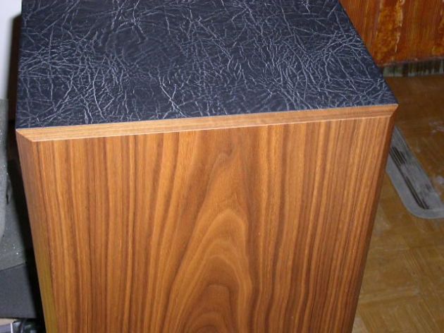

Witam, mam zamiar zbudować klona Proaców Response 2.5. Na późniejszym etapie będę chciał położyć jakiś piękny naturalny fornir, ale zupełnie nie wiem jak się do tego zabrać. Będę wdzięczny za rady bardziej doświadczonych forumowiczów. Chodzi mi przede wszystkim jak zrobić kanty żeby nie było widać łączenia, bo jak na razie nie mam pomysłu. Czy może uważacie, że lepiej zrobić to w firmie, gdyż w domowych warunkach nie da się tego zrobić idealnie. Z góry dziękuję
Taki kant wystarczy? ;-)
Butapren + deska i trochę ciężarków.

idealnie da się zrobić i w domu, tylko trzeba wiedzieć jak :) domowym sposobem najprościej jest fornir przykleić "na gorąco" przy pomocy żelazka klejem "wikolowatym", w razie niepowodzenia zawsze można "na gorąco" "odmoczyć" przez natryskiwanie wody, przez wilgotną bawełnę nieudane powierzchnie, kolejno naklejasz płaty przygotowanego forniru zostawiając ok 5 mm zapasu na krawędziach i obcinasz, czyli po kolejnych oklejaniach kładziesz pudło okleiną na stole na którym odcinasz ostrym nożem wzdłuz krawędzi wystające zakłady, pozostałe minimalnie wystające fragmenty szlifujesz ręcznie klockiem z papierem ściernym, nie wolno przy tym przekroczyć pewnej granicy szlifu, po całkowitym oklejeniu pozostaje szlifowanie, gruntowanie porów drewna (jest do tego celu specjalny sproszkowany pumeks w sklepach konserwatorskich, tutaj to niestety wyższa szkoła jazdy) no i proces ew. barwienia, następnie malowania z pośrednim szlifowaniem
skrzypek - podczas kładzenia lakieru może fornir zacząć odstawać w tym sposobie - bo jest położony na klej wodny.
-->Skrzypek
Mała uwaga do klejenia forniru klejami pochodnymi do wikolu. Przed posmarowaniem klejem liścia, należy go wcześniej lekko zmoczyć, na około 5 cm, aby stwierdzić gdzie jest lewa a gdzie prawa strona liścia. Po kilku chwilach (około 3 min) liść wygnie się (powstanie łuk). Nakładamy klej po lewej stronie liścia. Jest to stara zasada, o której prawie nikt nie pamięta. Jak łatwo się domyśleć chodzi o dokładne przyklejenie brzegów deski.
Ja z kolei jestem za klejeniem forniru przy pomocy klejów kontaktowych (pochodnych budaprenu).W przypadku takiego klejenia ww. zasada nie ma zostosowania, ponieważ kleje kontaktowe nie zawierają wody.
Nakładamy klej na fornir i deskę, równomierni, odczekujemy 15-20 min w zależności od temperatury otoczenia. Zaczynamy klejenie od krótszego boku i przy użyciu rajby (drewniany zaokrąglony klocek z miękkiego drewna) dociskamy fornir do podłoża. Samo klejenie wygląda podobnie jak przyklejanie folii samoprzylepnej, za pomocą gumowego wałka. Obróbkę naddatków można rozpocząć już po 30 min. Pełna wytrzymałość połączenia jest po 24 h. . Również ta metoda ma wady. W przypadku lakierowania tak wykonanego połączenia, nie można stosować lakierów zawierających rozpuszczalniki. Należy stosować lakiery akrylowe (wodorozcieńczalne) Jeżeli chodzi o kleje kontaktowe, teraz nie pamiętam jak się nazywa ten klej, ale podaję link do firmy w W-wie, która sprzedaje takie rzeczy, również lakiery. Zajmuje się również sprzedażą forniru na pojedyncze liście.

trzeba sobie przekalkulowac kilka rzeczy.
Jesli bedziesz to robic w domu i uzyjesz budziora to licz na to ze noc bedziesz mial kolorową :)
na +budziora przemawia to ze jesli uzyjesz go wlasciwie (odczekasz po polozeniu te 10-20min) to przy kontakcie złapie od razu i kanty beda ładnie przylegac. Przy wikolu musisz sobie wymyslec jakas prasę która nie dość ze bedzie dociskac wsio równo to jeszcze dobrze, na calej powierzchni. Fornir który zalapie wikolu troszke puchnie, potem oczywiscie to sie odwraca wraz ze spadkiem wilgotnosci i mozesz liczyc na pękniecia itp. Nie wycinaj dziur pod glosniki przed polozeniem forniru :). Ktos wspominal o żelazku, wydaje mi sie ze to taki maly zlepek wiadomosci ktore wpadly a to stad a to stamtąd. Bo żelazka to bym użył ale wylaczonego jako docisk ;), albo włączone jesli chcesz nagrzac fornir by nadac mu elastycznosc, jesli sa tu modelarze i robili poczycie słomkowe to wiedza w czym intryga. moze jeszcze jedna uwaga . .wikol ma ten plus ze przenika przez fornir, przesiąga, szczególnie jesli go wczesniej zamoczysz, po wyschnięciu masz go wzmocnionego jakby od srodka, a to docenisz przy obróbce późniejszej.
Mi najlepiej kladzie sie fornir na mokro. Spokojnie, długie ruchy i wychodzi slicznie. Wez kawal dechy testowe paski forniru i pokombinuj:
- mokry fornit + wikol
- suchy fornir + wikol
- suchy fornir + budzior
Drewno-lux w W-wie polecam, wysokiej jakości mają towar, i chętnie poradzą, co i jak. Obawiających się wykończenia krawędzi uspokoić mogę, że to proste, i wychodzi idealnie. Położony "z naddatkiem" fornir przycinamy nożykiem, zwracając uwagę na przebieg słojów (żeby ostrze nie "zjechało" za słojami w kierunku fornirowanego elementu), zostawiając od krawędzi nieduży odstęp. Resztę zeszlifowujemy drobnym papierem ściernym, prowadzonym wzdłuż krawędzi, mniej-więcej prostopadle do powierzchni wystającego forniru. Wychodzi perfekcyjnie - znajomi nie wierzą, że sam "robiłem" krawędzie.
Potem szlif (ziarno np. 100) i lakier. Lakieru położyć należy kilka warstw, szlifując każdą kolejną drobnym (u mnie 200-300) papierem. Pierwsza wastwa lakieru zejdzie prawie cała, kolejne będą już tylko gładzone. Nakładać polecam wałkiem z gąbki, na początku bardziej obficie, w kolejnych turach (3 w sumie wystarczą) coraz cieniej, bez docisku. Efekt doskonały. Powyższe lakieru wodnego się tyczy.

>>maciejza to spróbuj z żelazkiem, nie miałeś z takim sposobem do czynienia i krytykujesz?
Trzeba mieć niezłą prasę żeby przycisnąć boczek głośnika wielkości np 1,0x0,4m i nie dopuścić do pofałdowań i niedolegania, lub zaopatrzyć się w taką ilość ścisków stolarskich, że kupienie ich przekroczy wartość materiału. Metoda na "gorąco" jest sprawdzona i wymaga trochę wprawy, a w warunkach domowych jest najprostsza i najszybsza. Mogę polecić, ponieważ tak kładłem fornir i wyszło dobrze. Z tym gruntowaniem to też nie prosta sprawa, np u mnie kładłem politurę, więc gruntowanie jest zalecane. Z politurą jest jeszcze o tyle przyjemnie, że można ją zmyć, odmoczyć fornir i użyć ponownie. Na nie barwionym drewnie można zmyć politurę, zabarwić i pokryć ponownie.
Skrzypek
Nie zgadzam się że podana przez Ciebie metoda jest lepsza...” Trzeba mieć niezłą prasę żeby przycisnąć boczek głośnika wielkości np 1,0x0,4m..” właśnie!!!.
Na 100% metoda na klej kontaktowy jest szybsza (po 30 min od sklejenia gotowe do obróbki)i ze względu na brak dodatkowego osprzętu (prasa!, albo mały Atlas) jest prostsza
Sprawdzone w praktyce.
Teo
Patent jest prosty.
1.Przycinamy jak najdokładniej (równo!!!) liść forniru na płaskiej twardej powierzchni za pomocą aluminiowej listwy i ostrego noża introligatorskiego lub noża do wykładzin (zapomnijcie o nożykach z OBI za 3 PLN) (op.1)
2. Podobnie z drugim liściem (op.2)
3.Przykładamy do siebie dwa liście, krawędziami wcześniej (lepiej żeby były dokładane bo w przeciwnym przypadku będą szpary) przyciętymi i sklejamy fornir za pomocą specjalnej, perforowanej taśmy klejącej (opcjonalnie szara taśma pakowa) (op.3)Ww. taśmę również można kupić w Drewno-Lux-ie.
4.Na tak połączony fornir nanosimy klej i kleimy do podłoża. (op.4)
5.Po wyschnięciu zrywamy taśmę i szlifujemy ewentualne pozostałości.

Dziękuję wszystkim za wpisy, bardzo mi pomogliście i uspokoiliście mnie trochę. Teraz wiem jak to wygląda, być może zrobię sobie test na moich poczciwych Avance, gdyż są obrzydliwie czarne :)
Pozdr.
polecam evostick timebond. Klej wali jak butapren, jest konsystencji galarety, wiąże dużo szybciej. Zrobiłem jedne kolumny na suchy fornir+wikol a drugie na suchy fornir+evostick. Moim zdaniem druga metoda daje lepsze efekty. 1kg kleju kosztuje ok 30-40 pln i starcza na jedne niezaduże podłogówki spokojnie.

Klej typu np. MOMENT w warunkach "domowych", tz. gdy nie mamy prasy itp. urządzeń, sprawdza się znakomicie.
Czasem gdy sytuacja tego wymaga (a z reguły zawsze tak jest) tz. gdy po pierwszym smarowaniu klej na powierzchni nie tworzy jednolitej błony, bezwzględnie należy smarować drugi raz. Oczywiście po upływie ok. 0,5 godz. Aby rozpocząć przyklejanie formatki do obudowy, należy znowu odczekać aż klej w dotyku będzie suchy.
Oczywiście zawsze smarujemy obydwie powierzchnie. Jako docisk stosuje tzw. "rajbetkę".
Co do kleju MOMENT to wg. mnie jest on lepszy od kleju o którym Wy mówicie przynajmniej z powodu jednego parametru, a mianowicie temperatury jaką wytrzymuje-110 stopni C, TIME BOND jak pamiętam 70 stopni C. Co do smarowania kleju pacą zębatą, to do oklejania okleiną nie stosuję, gdyż paca zębata pozostawia drobniutkie bruzdy i pomiędzy nimi może nie być kleju. Poza tym każdy klej powinien posiadać tzw. karte techniczną, która jest też instrukcją jak stosować dany klej,co nie znaczy że doświadczenie nie jest potrzebne.Jeżeli chodzi o to że smaruję dwukrotnie, i że pierwszy raz to jest to gruntowanie - nie ma to żadnego znaczenia jak tą czynność nazwiemy, ważne jest aby wymagana do danego kleju grubość warstwy była odpowiednia.
Sprawa docisku - za pomocą gruzu, monitorów, telewizorów itp. nigdy nie osiągnie się odpowiedniej jakości. Tylko ciężkie , grube i mocne ściski, nie te z supermarketów po 20 zł.
Pozdrawiam - H.P.
