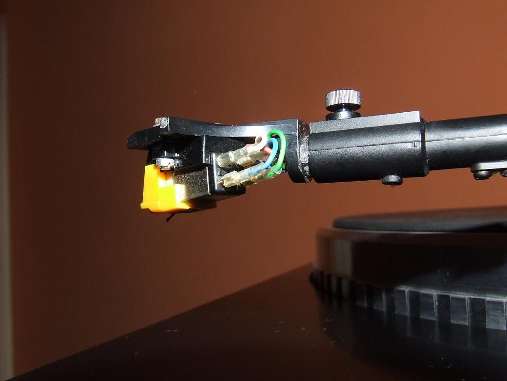

mam pytanko..jestem swierzak..nawet niewiem jaki to rodzaj wkładki..prosze powiedzcie jakie igły pasują do tej wkładki..tak najlepiej trzy do porównania tania

bo moja jest cała wygięta i napewno ją musze wymienić na początek chce wrzucić coć taniego ale w miare dobrego..by się osłuchać i nabrać doswiatczenbia..dzięki
oto foto

Mam wrażenie że już Ci odpisywałem w tej kwestii - masz zawieszona (na 99%) audio technica at91. Jest to najtańsza wkładka MM tej firmy i właściwie w ogóle na rynku. O ile dobrze wiem to możesz dokupić igłe od wyższego modelu, at95e. Panie ŚwieŻak:)
