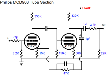

Witam, wszedłem w posiadanie przedwzmacniacza z końcówką mocy Philips MCD908. Przedwzmacniacz lampowy na ECC83, końcówka na scalaku...
Po pierwsze potrzebuję serwisówki do prawidłowego podłączenia. W oryginale komunikuje się to ustrojstwo z odtwarzaczem DVD za pomocą taśmy... Niektóre połączenia można wydedukować śledząc ścieżki na PCB ale nie wszystkie niestety.

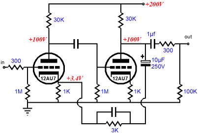

Ponadto jak wynika z tego artykułu:
warto dokonać pewnych modyfikacji samego lampowego przedwzmacniacza. Co o tym sądzicie, czy rzeczywiście zaproponowane zmiany (a zwłaszcza ta ze zmianą lamp na ECC82) są warte zastosowania czy można lepiej?
