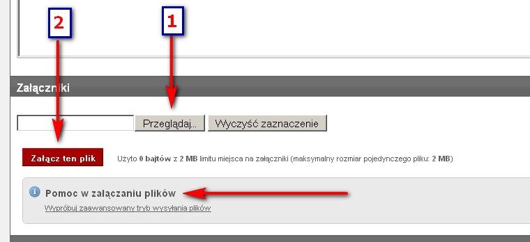

Witek0987, zdjęcia to ja mogę zrobić, tylko nie wiem jak się je umieszcza tu na forum. Może to śmieszne, ale nie wiem. Każdy z nas wielu rzeczy nie wie.
Gość G.Mark
Odpowiedz i dalej według kroczków korzystając z dostępnej pomocy, do której link nie jest wskazany na załączonym zdjęciu.
GM
