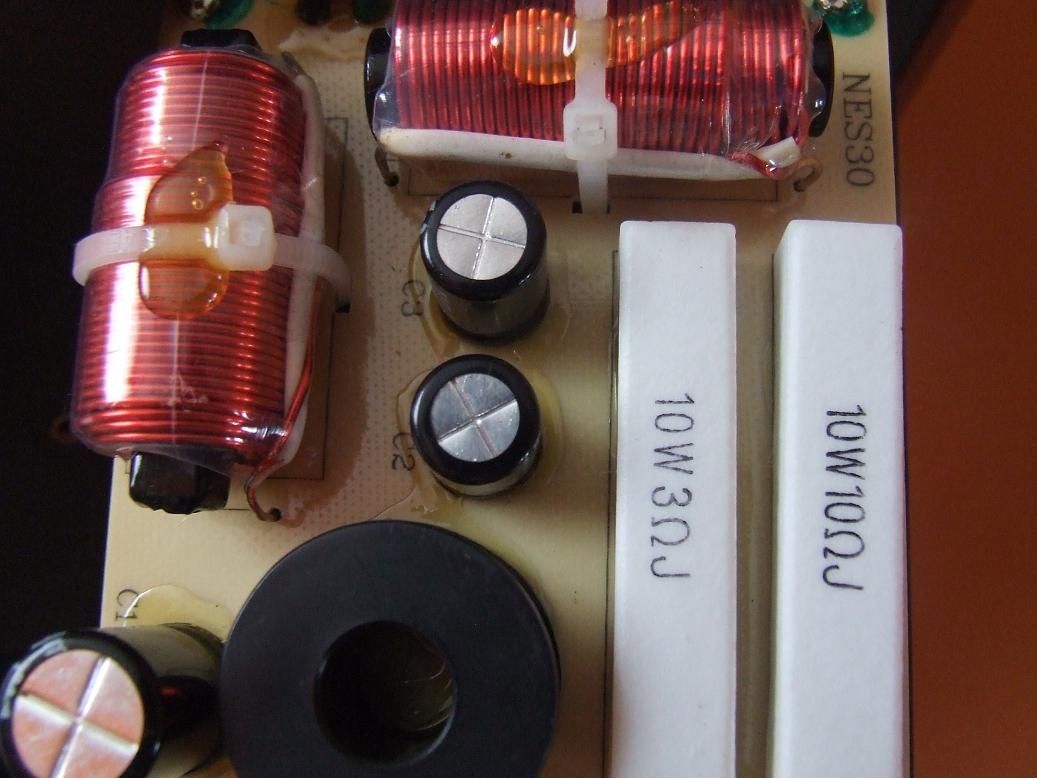

posiadam kolumny jbl es30 prawie dwa lata gwarancja już się niby skończyła...osłuchałem się z nimi i wiem że czas na zmiany.sprzedaż raczej odpada bo musiałbym opchnąć je za grosze a i nic za to lepszego nie kupie.moje pytanie następujące:
co można w nich poprawić i za jaką kwotę?
podkreslając że wszelkie modyfikacje bede robił sam..
czy można coś w tej zwrotnicy poprawić?gdzie szukać cześci na wymiane i czego oczekiwać po takiej modyfikacji?czy jest sens
chce poprawidz w nich średnicę bo na tym mi zależy najbardziej jest mało wyrazista no i wysokie mogły by byc cieplejsze..
na rynku jest juz dość sporo tych kolumn sprzedanych opinie są różne..z góry dziękuje.

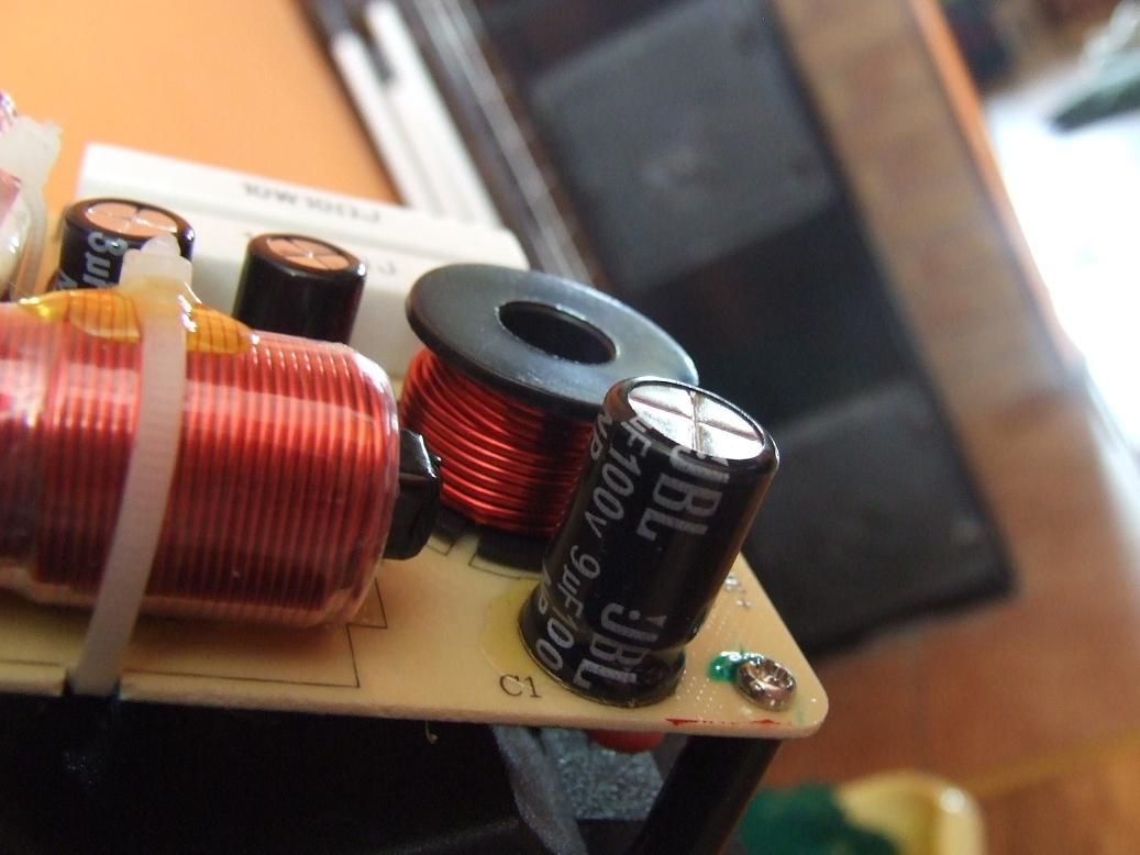

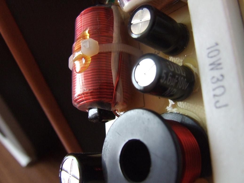

Albo bardziej wyraziste, albo cieplejsze. Razem ognia i wody....Możesz wywalić elektrolity do 20 uF, bo to jest nie do przyjęcia, jeśli ma dobrze grać, i zastąpić je poliestrami o tych samych lub podobnych ( + - 5 %) wartościach. Będzie od razu lepiej. A jak będzie za mało, to trzeba walczyć z kablami; im grubszy, tym cieplejszy. I odwrotnie, jak zbyt mało dźwięczny, otwarty, to tylko kable typu solid (ale cienki, do 0,5 mm średnicy)lub Litz, czyli każda nitka oddzielnie izolowana. O głośnikowych kablach nie wspomnę. Powodzenia. AB.
Te kolumny ze względu na dwa tweetery lekkie w tuningu raczej nie będą... Po zamianie kondów na foliowe uzyskasz zbyt dużo wysokich tonów, które rezystory (niżej ciętego tweetera, wyżej a może obu) zwiększać?
Filtry wyglądają na trzeci rząd dla woofera, drugi dla niżej schodzącego tweetera (nie jest cięty od góry) i pierwszy dla mniejszego tweetera.
Na początek można elementy od STX; wszystko w jednym miejscu. A o cenach nawet szkoda gadać, bo elementy (np C poliestrowe) firmowane ich logo kosztują pojedyncze złotówki. Na początek można też kabelki miedziane, ale solid o małym przekroju; ale to po wymianie elektrolitów na poliestry (wystarczą na 100V). Jak będzie lepiej, to można szukać dalej podzespołów droższych i lepszych, ale na początek najważniejsze - nie przeinwestować. Do końca zresztą nie wiadomo, czy chodziło Ci o takie zmiany w dźwięku. Tu jest zawsze pewne ryzyko. Może być za jasno i trzeba dokładać rezystory szeregowe. AB.
