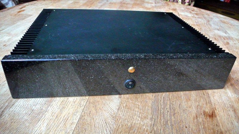

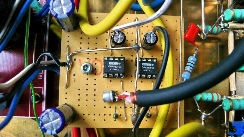

Pare miesiecy temu wpadla mi w rece taka oto zbalansowana koncowka mocy z uszkodzonym trafem. Trafo strasznie sie grzalo nawet bez obciazenia/ najprawdopodobniej jakies zwarcie w uzw. pierwotnym, bo napiecia po stronie wtornej byly o.k. 2x22V/. Na fotkach koncowka bez trafa/ podpinam zewnetrzne trafo i hula az milo/. Nic nie wiem na temat parametrow tego wzmacniacza: jaka moc, itp. Zbudowany w oparciu o BB 2xOPA552PA, a na radiatorach po 12 sztuk na strone IRFP 9240. Na plytce zasilacza sa napisy: ZAGRA, KULESZA. Obudowa jest tez charakterystyczna dla wzm. DARKULA. Moze mnie ktos oswiecico to za cudo i jak by to sensownie "zagospodarowac"???

Akurat z trafem nie ma zadnego problemu, chodzi mi raczej o ustalenie co to za stwor, jakie ma parametry i czy to konstrukcja "made by darkul"???
Kupilem go okazjonalnie w Holandii jako "zepsuty"/ przepalony bezpiecznik/ wymienilem bezpiecznik i ZAGRAlo i to jak!!!
Tyle ze na krotki czas bo bezpiecznik znowu padl/ opisany wczesniej problem z trafem/. Jak widac, dla Holendra wadliwe trafo dyskwalifikuje caly wzmacniacz!

Po wymianie bezpiecznika sprzet ozyl, ale okazalo sie ze trafo strasznie sie grzeje i pali bezpieczniki po odlaczeniu przewodow od zasilacza.
Okazalo sie, ze ma jakies zwarcie w pierwotnym uzwojeniu, bo po str. wtornej oba napiecia byly identyczne ok. 2x20V.
Po podlaczeniu innego trafa 2x 20V/150W/ mniejszej mocy, bo takie akurat bylo w zasiegu/ wzmacniacz chodzi juz 5 miesiecy i wszystko jest O.K!
Jak sie wlasnie dowiedzialem u konstruktora/ DARKUL/ trafo powinno miec moc 250W, tak ze wszystko jest juz jasne!
