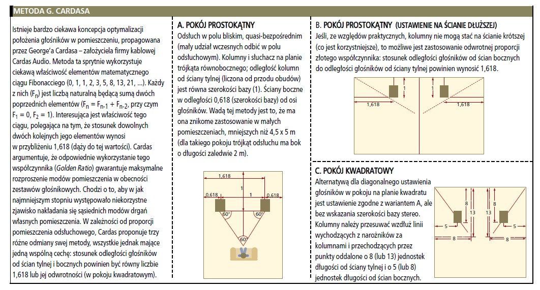

Pierwszy błąd te kolumny nie powinny stać w takiej samej odległości od ściany tylnej i bocznych.
Przy "kwadratowych" pokojach dobrze ustawić kolumny zgodnie z rysunkiem

Jeśli chcesz zachować klasyczny wygląd pokoju to spróbuj przełożyć głośniki na przeciwległą ścianę. Głośniki będą miały zbliżone otoczenie (warunki pracy, zgodnie z obrazkiem od kolegi Imacman). Tyle, że powiesiłeś już tv i dopiero pytasz o pomoc w ustawieniu.

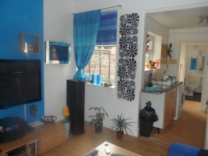

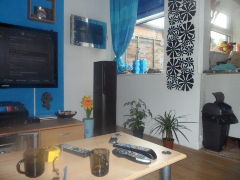

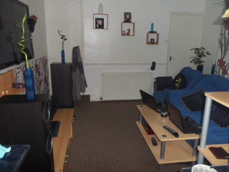

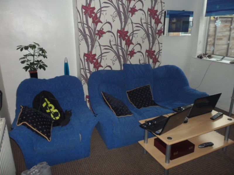

Panowie a może takie cudo coś pomoże?
A tak to właśnie wyglada:)
I:
I co powiecie? co można tu zmienić?

Postaraj się zapełnić czymś ściany, z obrazków można wyjąć szybki pewnie (właśnie to wymyśliłem, nie wiem co na to spece). Na okno przynajmniej roleta, albo grubsza firana.
Osobiście obróciłbym układ kanapa <-> sprzęt...
A więc roleta na oknie jest:) a co do obrazków nie mam nic ze szkla:) Myślisz że odwrotne ustawinie bedzie ok?
Pozatym przy przeniesieniu kanapy na druga strone jest troche mało miejsca na kanape bo mam tam dzrzwi do wejscia ala salonu:)
Według mnie ściana z drzwiami oraz z przejściem do kuchni odpada na wstępie. Obecna też nie jest najszczęśliwszym rozwiązaniem, ponieważ kolumny nie mogą stać symetrycznie względem ścian bocznych (prawa kolumna stoi dalej aby drzwi się otwierały).
Proponuję zamienić sprzęt z kanapą. Kolumny ustawisz wówczas symetrycznie względem ścian bocznych. Jeśli teraz jesteś w stanie mieć kolumny 30cm od ściany tylnej to po zamianie ścian, dzięki uwypukleniu komina sąsiadów, będziesz miał je już 50 cm od ściany tylnej. Symetryczne ustawienie względem ścian bocznych powinno uporządkować stereofonię a odsunięcie od ścian tylnych poprawić niskie tony. Jedynym problemem może się okazać bliskość ściany tylnej za miejscem odsłuchowym. Mógłbyś rozważyć powieszenie właśnie w tym miejscu np. kilku kwadratów z pianki.

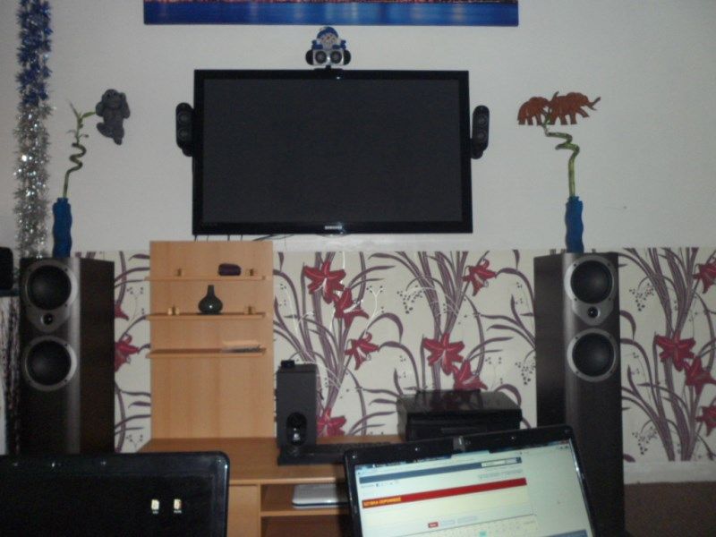

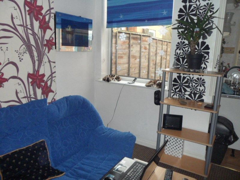

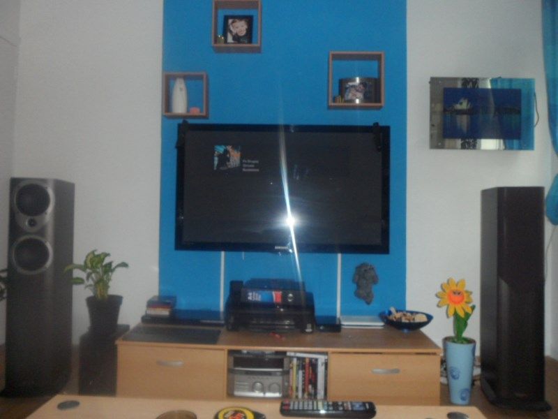

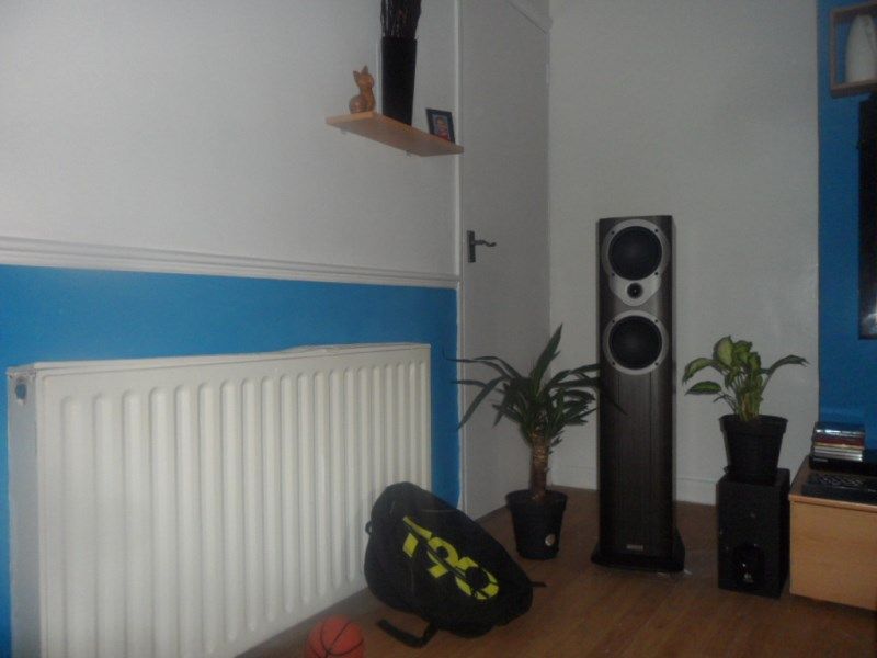

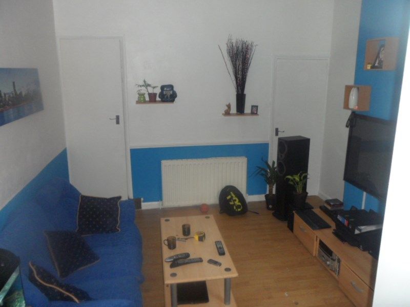

Witam panowie a więc zmiany zastosowane a dokladniej obrót kanapa sprzęt teraz kolumny stoja od tylnej sciany 53cm i od bocznych 50cm jedynym problemem moga okazac sie drzwi za lewą kolumna...
Przy okazji mały remoncik i jakoś to wyszło jeszcze brakuje czegoś na sciane za kanapa. Prawa sciana boczna jest goła..Na lewej jest grzejnik i niewiem czy to jest dobre rozwiązanie ale i tak jest o wiele lepiej;-)
Wieczorem wrzuce fotki i czekam na dalsze info..

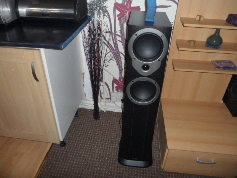

Unikaj takiego ustawienie gdy odległość od tylnej ściany jest równa lub podobna do odległości od bocznych oraz odległości głośnika niskotonowego od podłogi. U Ciebie te odległości są bardzo zbliżone do siebie.

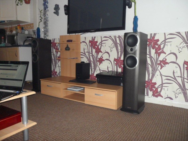

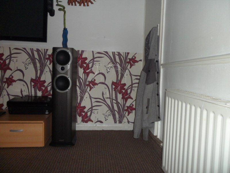

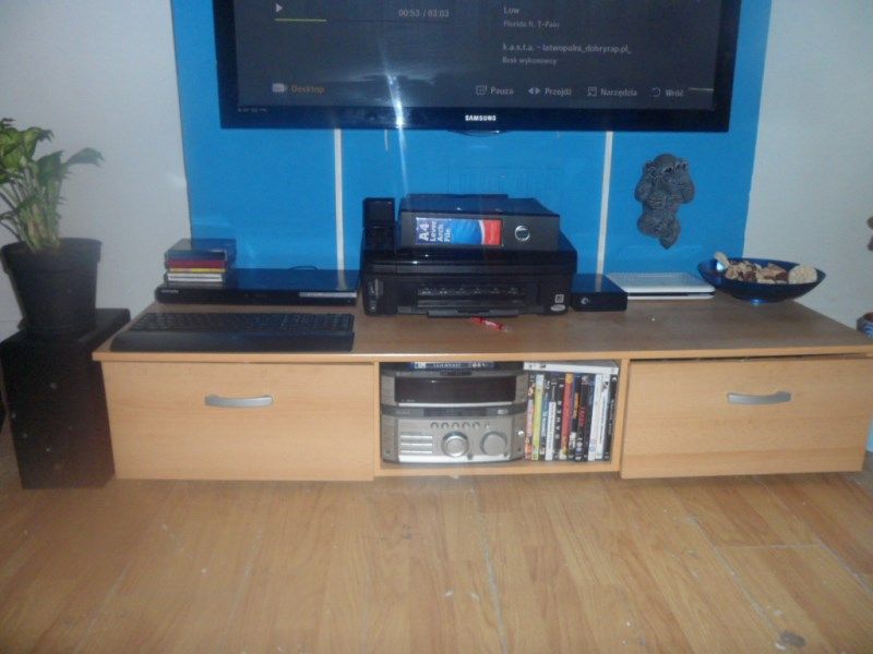

prosze foto i co wy na to?
Prosze o dalsze wskazówki;-)
zapomnialem dodać na panelach leży jeszcze dywanik na szerokość rozstawienia kolumn...

Witam to co proponujesz?
Szczerze to nie mierzyłem ale od kolumn siedze około 2,20m a baza mierzona od kolumn to około 2,50m póżniej podam dokładne dane...czekam na wskazówki...
A co na temat dogięcia kolumn do środka myślisz że to dobre wyjście?
Przesuwając kolumny do szafki zmniejszysz trochę bazę ale też i zwiększysz odległość od bocznych ścian. Przenieś te kwiatki z pomiędzy kolumn a szafką. Dogięcie jest dobrym pomysłem - dognij tak abyś siedząc w miejscu odsłuchu "delikatnie" widział zewnętrzne ściany kolumn.
Np 2,2 metrowa baza stereo jest wystarczająca, więc możesz śmiało ustawić na taką odległość.
A więc baza jest równa 2,24m a miejsce odsłuchu 2,20m wystarczająco? co myślisz?

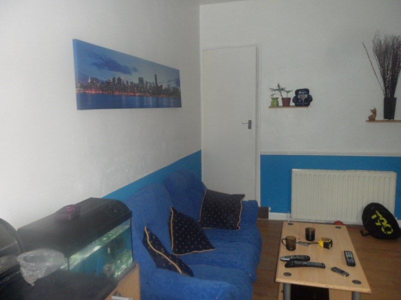

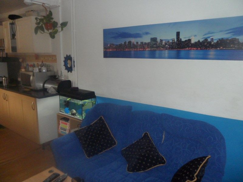

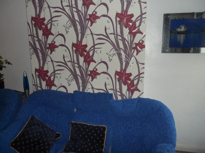

a co na ściane za mna?
I co ze ścianami bocznymi? grzejnik to dobre rozwiązanie a co do kwiatków to przenieść je w konkretne miejsce czy poprostu je z miejsca usunąć?
Może jakiś kilim lub coś w tym stylu. Na podłogę jakiś sympatyczny dywanik i w czasie odsłuchu usuwać ławę z pomiędzy kolumn a słuchających. Kwiaty postaw na bocznych ścianach tak jak masz na zdjęciu. Najważniejsze - cieszyć się z muzyki. Pozdrawiam
