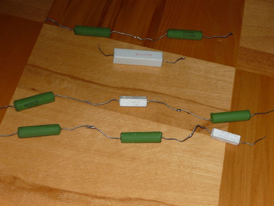

1)rezystory wezmę Mills tylko ze ja w zwrotnicy mam wszystkie 20W (Watowe) zielone, co widać na załączonych fotkach a widzę że są w sprzedaży 12W czy to czasem nie zmieni innych parametrów, można będzie takie wstawić

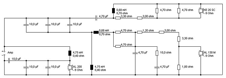

Przesyłam schemat zwrotnicy visaton co o nim sądzicie, pasmo podziału czyli 400 / 2500 Hz, takie jakie ja chce uzyskać, głośniki też zbliżone.
te duże pojemności wydają mi się nieco przesadzone, nie wiem czy się coś na tym zyskuje, może bardziej strome odcięcie i jakąś kompensację impedancji, ale na pewno bardzo dużo efektywności się na tym traci, przynajmniej ja bym trochę odjął, tu masz fajny kalkulator zwrotnic.
rezystor w szeregu z wysokotonowym jeżeli już musi być to raczej jakiś bardzo dobry, polecane milsy, albo równolegle połączyć węglowe z odpowiednim zapasem mocy
Witam ponownie po przeczytaniu paru artykułów szkolących na temat zwrotnic i zdobyciu nowej wiedzy już wiem o co w tym wszystkim chodzi nie jest to takie skomplikowane jak mi się wydawało tylko jeszcze muszę przestudiować L-Pad i filtr Zobel, ale to później, mam nadzieje ze ktoś mi pomoże.
Zastosowanie zwrotnicy z visaton to był zły pomysł podział ok ale rezystancja głośnika też ważna wchodzi w role więc samemu dobrze wszystko policzyć od nowa.

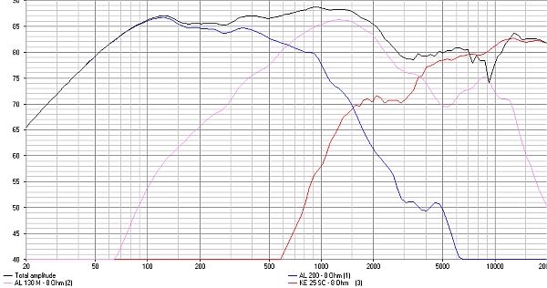

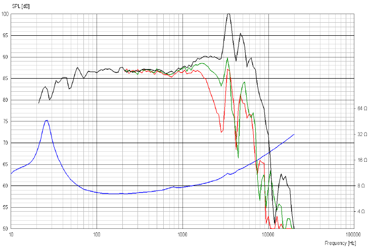

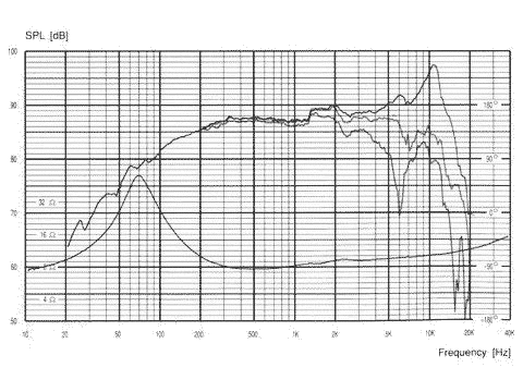

Może ktoś zerknie załączam wykresy głośników.
Przypomnę są to głośniki scan speaka, kolumna 3 drożna.
Sopran D2905-930000
Sredniotonowy 13m 8640 głośnik 13cm
Bas 21W-8555-00 głośnik 21cm

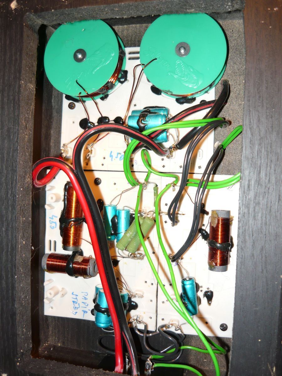

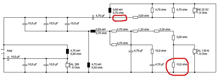

Witam dziękuje ze się pan odezwał, przedstawiam dokładnie rozrysowany schemat mojej zwrotnicy, dokładnie w takiej kolejności są moje elementy.
Zwrotnica drugiego rzędu zostaje tak jak pisałem,został L-Pad i filtr Zobell to mnie interesuje.
W wysoko-tonowym jest błąd: rezystor szeregowy 3,3 i 3,0 powinien się znaleźć przed rezystorem 2 x 4,7 lub jest błąd w rysunku. Poza tym polaryzacja wysokiego i średniego nie jest książkowa - czy aby na pewno nie powinno być odwrotnie?

Co do zwrotnicy
1) Polaryzacja wysokiego i średniego była tak jak na schemacie ale ja zmieniłem na średnicy.
2) W wysoko-tonowym jest błąd (tak zrobiłem błąd)są tam 3 rezystory 3,3 i 3,0 i jeden ceramiczny 1.2
3) od czego są te rezystory w średnicy po cewce 0.68 mH
A poza tym czy L-Pad i filtr Zobell jest prawidłowy nie za dużo tych rezystorów wiadomo im mniej elementów w zwrotnicy tym lepiej, chcę zastosować rezystory firmy Mills 12W zamiast tych, chciałbym wstawić jeden ale jaki?
to nie o to chodzi, tam powinien być dzielnik a nie wiadomo co jest - rozumiesz?
usuń te rezystory i odwróć polaryzacje głośnika.
No właśnie teraz rozumiem, w wysoko-tonowym jest błąd te rezystory szeregowo są przed 2 x 4,7, w srednio tonowym tak to już było przylutowane jak na schemacie.
Zamienic polaryzacje tylko średniego czy wysokiego i średniego razem odwrotnie plusem do minusa Tak

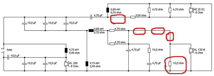

z wysokotonowego wylutuj wszystkie rezystory, nie zmieniaj polaryzacji, jeden rezystor wlutuj szeregowo przed kondem 4,7 uF. (eksperymentuj na ucho)
ze średniego wylutuj 2x4,7 w szeregu, oraz cały dzielnik, wlutuj jeden rezystor w szereg przed 3x10uF, zmień polaryzacje. (dobierz na ucho głośnością w stosunku do basów)
zacznij zabawe od średniego, wysokiego całkiem wyłącz tymczasowo.
Jednak polaryzacja jest dobrze zrobiona Bass plus do plusa a wysokiego i średniego na odwrót mój błąd bo myślałem ze zielony to plus

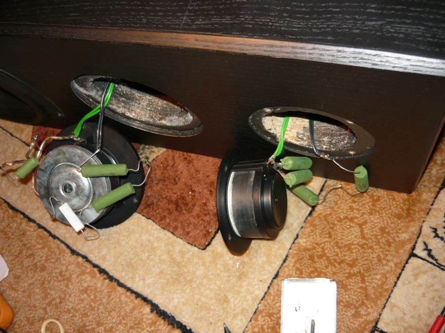

Witam z braku czasu troszkę tu mnie nie było, przedstawiam fotki mojej kolumny.

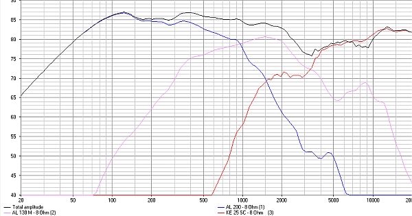

Zrobiłem kilka symulacji Twojej zwrotnicy na przypadkowej konfiguracji głośników Visatona, by zobrazować zmiany jakie w kształcie poszczególnych charakterystyk wprowadzały zmiany przez Ciebie dokonane. W Twoich kolumnach charakterystyki będą oczywiście inne, ale trendy zmian będą takie same.
