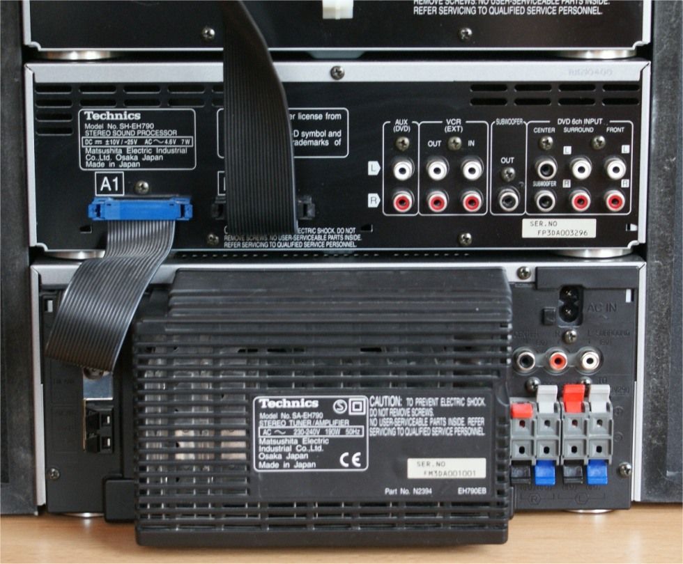

Witam, na początku małe wyjaśnienie - w zakresie kina domowego mam bardzo małą wiedzę.
Mam zamiar kupić taki telewizor:
A teraz pytania - chciałbym wykorzystać wieżę technics EH 790 jako kino domowe. Z opisu wynika, że w KD działa w systemie dolby pro-logic. Kilka lat temu próbowałem ją jakoś uruchomić w KD, ale niestety mam stary odtwarzacz dvd philips 625, a tam jest tylko jedno wyjście Euro i 1xRCA stereo. Zastanwaiam sie nad jakimś tanim dvd z wejściem USB, może jakaś manta? Ale chodzi mi o to, aby wykorzystać efekty KD. Tył procesora dźwięku z technicsa tak wygląda jak na załączonym zdjęciu.
Prosze o poradę co do odtwarzacza dvd i jak to wszystko podłączyć/ustawić, żeby wykorzystać efekty KD. Suba zewnętrznego nie zamierzam podłączać. Może ktoś używa tej wieży lub podobnej technicsa w KD? Jak sie to sprawuje? NIe myśle o zakupie nowego KD, tylko wykorzystaniu tego, co mam, a technicsa wykorzystuje ob ecnie tylko do słuchania myzyki w trybie 2.0.
Odtwarzacz DVD: może być Manta - przemawia za nią niska cena i obsługa wielu formatów multimedialnych, oczywiście model z wyjściem wielokanałowym.
Połączenia: łączysz poszczególne wyjścia wielokanałowe 5.1 odtwarzacza z odpowiadającymi im wejściami wielokanałowymi w miniwieży.
Ustawienia: Jeśli ten Technics po przełączeniu źródła na wielokanałowe zachowuje się tylko i wyłącznie jak wzmacniacz wielokanałowy, wówczas ustawień typu poziomy, odległości i wielkości poszczególnych kolumn trzeba będzie dokonać w menu odtwarzacza DVD. Być może wyjście wielokanałowe trzeba będzie uruchomić w menu.
Kolumny: rozstawiasz zgodnie ze wskazówkami zawartymi w instrukcji obsługi miniwieży.
Tak, jeśli przy odtwarzaniu kaset, płyt i chyba stereofonicznych źródeł dźwięku włączysz tenże tryb. Dla tunera chyba nie przewidziano takiej opcji.
Czy jest możliwość przekierowania kanału LFE (subniskotonowego) na głośniki basowe (tzw. "Superwoofer") w kolumnach głównych tej miniwieży?
Rewelacji z tego nie będzie, ale początkującemu taki zestaw może wystarczyć.
