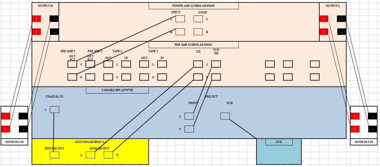

hej wszystkim
don ja to sobie te podlaczenie tak wyobrazilem ( schemacik )
w takim ukladzie o ile sie nie myle to - analogiem do audiolaba wykorzystam do muzyki ( bez subwoofera , jego i tak wylaczalem kiedy gralem glosniej ) a yamache coaxialem do filmow i kiedy slucham ciszej muzyki ( wtedy sub bardzo mi sie przydawal bo moglem podkrecic basow troszke ) ,,, czy takii uklad ma sens , co ty o tym myslisz ? no i tez tutaj pytanko , jezeli ma to sens to przy wykorzystaniu dwoch pre amp jak ustawic glosnosci w nich , czym sterowac glosnoscia ?
odnosnie przejsciowek chyba nadal nie moge pojac jak to podlaczyc :( ,,, znalazlem tez chyba cos takiego samego tylko ze juz gotowca
w razie W moglbym to kupic jezeli schemat nie ma sensu , dzisiaj ma sprzencik dojechac i mialem zamiar sie wybrac do miasta obok po kabelki , ale jezeli to bedzie lepsze to sie wstrzymie i to zamowie.
ps - pisal do mnie gosc ze ma ten sam problem , podlaczyl glosniki do Harman Kardon HD980
to juz chyba dobry sprzencik a jednak problemy nadal wystepuje , zle to wszystko wrozy :)
pozdrowionka i spokojnego dzionka zycze
https://www.audiostereo.pl/topic/92106-roth-oli-50/page/2/#findComment-2416806
schemat jest dobry, choć nie musisz łączyć kolumn podwójnymi kablami, wystarczy pojedynczy
ten kabel gotowiec z linka też jest ok
z subem, jeśli posiada osobną regulację wzmocnienia dla high/low level to zrób tak jak napisałem - podłącz go osobno pod Yamahę i do Audiolaba pod zaciski głośnikowe
