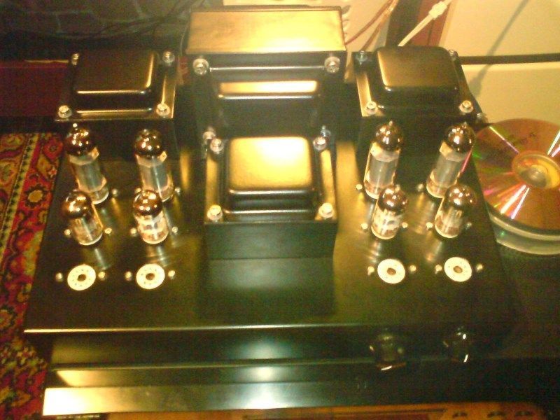

Konstrukcja to PP na EL84 (w moim przypadku 6p14p). U mnie pierwsza trioda to 6n2p-ew, a druga to ecc82 (tak jak w dynaco). Więc układ został zmodyfikowany co do wartości rezystorów. Stopień wstępny i odwracacz to u mnie 2 lampy, z których wykorzystywane jest tylko po jednej połówce- w lewym kanale są używane lewe połówki triod a w prawym prawe, jak lampy stracą emisję (a nie szybko to nastepuje) to można przełożyć z lewego do prawego kanału i są praktycznie nówki. Oczywiście można pozbyć się ecc82 i zrobić wszystko klasycznie na 6n2p-ew lub ecc83, a w wolne miejsce wstawić np. magiczne oko lub pozostawić wolne. Obudowa ma tyle podstawek, że możliwe są chyba wszystkie kombinacje z 6p14p (el84).
Do tego przedwzmacniacz gramofonowy na lampach, 3 wejścia.
Nie mam akurat cyfry pod ręką bo panna ostro ją eksploatuje. Jak będę miał aparacik na stanie to pstryknę coś lepszego. Takie poglądowe fotki z fona:
