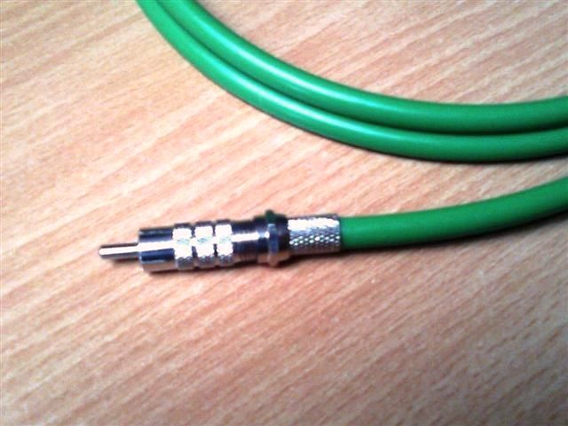

Ciekawy wątek. Osobiście polutowałem IC cyfrowy (1,2m) z przewodu antenowego i wtyków za 6zł/szt.
Mogę się założyć, że w ślepym teście nikt by go nie odróżnił od IC za 3-4 stówy :)
Przy okazji fotki:
(Antenówka ma potrójny ekran i polerowaną chemicznie żyłę środkową z pełnej miedzi, wtyki zachowujące impedancję, łączone złączką "F")
Impedancji nie mierzyłem, szukałem kiedyś złączy nadających się na interkonekt cyfrowy i doradzono mi, bym kupił właśnie te.
Logicznie rzecz rozpatrując- tu ekran przewodu z wtykiem łączy się na całym obwodzie zapewniając "kontynuację koncentryczności",
nie tylko punktowo, jak w typowym wtyku RCA, co może stwarzać w tej dziedzinie problemy.
Najważniejsze, że złącza się sprawdzają i przewód spisuje się bardzo dobrze.
Co Ci szkodzi spróbować? Koszt żaden, a może okazać się, że przestaniesz szukać lepszego (czytaj droższego:).

No to masz przykład pokazany przeze mnie. To najlepsze, co da się samemu wystrugać, zwłaszcza, że taki przewód i tak nie wnosi do systemu żadnych zmian, bo sygnał cyfrowy po transmisji pomiędzy urządzeniami trafia do bufora i gra dopiero z niego.
Wniosek- jak dane przejdą przez kabel, dźwięk będzie OK.
