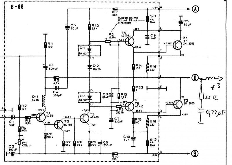

Mam końcówkę z monitora K+H OY chiałbym z tego zrobić końcówkę stereo. Ma to 2x 30 W - 4 ohm kolumny też są 4ohm.
Problem to dobranie wartości cewki na wyjściu.
Ile to mniej więcej powinno być i czy w ogóle ten układ jest poprawny ?
Tu cały schemat

Daj sobie spokój z tym wzmacniaczem ! Jest on bardzo archaiczny i nadaje się do ... muzeum.
Rozwiązanie jest charakterystyczne dla lat 60-tych ub.w. i jakość dźwięku jest nędzna.
Od ''wieków'' nie stosuje się na wejściu stopnia z pojedynczym tranzystorem, dynamicznego źródła prądowego, stabilizacji termicznej na diodach, no i tranzystorów 2N3055 !
To już Naim, którego możesz znaleźć w tym dziale jest lepszy, aczkolwiek również jest archaiczny i można go zaliczyć do następnej generacji, lata 70-te ub.w.
W ramach chociazby samej ekologii lepiej jest ponownie wykorzystac niz wyrzucic. Nawet jak wyjdzie slabo to mozna sobie, bo ja wiem, w kuchni dodatkowy zestaw postawic. :)
