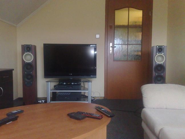

Witam, tak jak w temacie proszę o propozycje możliwie najlepszego ustawienia kolumn. Pokój jest dość mały ale właściwie mogę z nim zrobić wszystko (warunek: kanapa i fotele muszą zostać). Słucham głównie rocka/metalu (Slash, Guns N'Roses, Metallica, Guano Apes, O.N.A.) ale coś spokojniejszego też się zdarza.
Sprzęt który posiadam na dzień dzisiejszy to:
wzmak: NAD C350
cd: NAD C541i
kolumny: Paradigm Monitor 9 v6
granitowe podstawki na kolcach
kable: Cordial CLS 240, jakieś Klotz

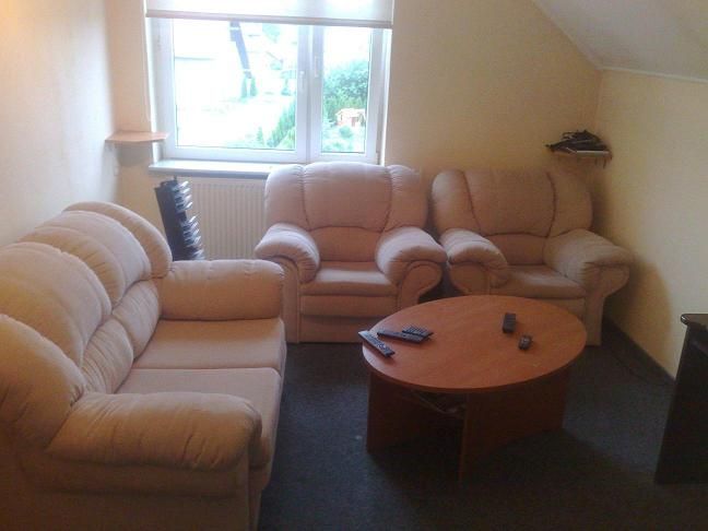

Do niedawna byłem bardzo zadowolony z efektów (dopóki nie usłyszałem zestawu z prawdziwego zdarzenia). Teraz zauważam u mnie dudnienie (w zależności od głośności i nagrania, czasem nie występuje) i właściwie całkowity brak sceny. Niżej zamieszczam prowizoryczny szkic dla zobrazowania problemu. Pokój dopiero zaczynam urządzać także są jeszcze spore braki tylko sam nie wiem co dokupić aby było lepiej.
Testowałem już takie ustawienie, "dudnienie" się nasiliło, a żadnej sceny nadal nie dało się usłyszeć. Przed chwilą zrobiłem test z poduszkami za kolumnami i trochę bas się poprawił ale do ideału jeszcze daleeeeka droga... Dziś postanowiłem zamówić walce (ustroje) w narożniki za kolumnami i grube zasłony.

Za duże kolumny do tego pomieszczenia. Kup/zrób kilka pochłaniaczy szerokopasmowych i wstaw je w rogi pomieszczenia i/lub za kolumny + dodatkowy na środku lewej ściany.
Ja bym spróbował z ustawieniem:
Lewa ściana: fotel, kanapa, fote. Na prawej ścianie (ze skosem) kolumny. Odsunięte 85cm od ścian bocznych i z 70cm od tylnej. Ewentualnie to samo obrócone o 180 stopni.
Stolik i TV won bo tylko przeszkadzają.

Faktycznie kolumny nie są najmniejsze ale AE Aegis Neo 3 ani B&W 602 S3 nie dawały tego "kopnięcia" co Paradigmy, a w dużej mierze o to mi chodzi. Narożniki z gąbki zamówiłem wysyłkowo, mam nadzieję że do końca tygodnia przyjdą. Dziś postaram się jeszcze raz przestawić sprzęt o 90stopni (kolumny na ścianę ze skosem) z uwzględnieniem odległości podanych przez kolegę Acoustic Lab i wieczorkiem napiszę co i jak.
