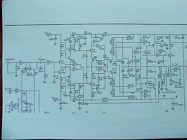

witam
mam zamiar zastosowac polipropyleny w w/w urzadzeniu w torze sygnału
najbardziej interesuje mnie kondensator wejsciowy koncówki mocy
orginał to 10 uF
oraz kondy za modułami pre-tam sa 47 uF-oczywiscie sa to mocno tandetne elektrolity
reszte mam juz opanowana
myslałem zeby zamiast tego w koncówce 10 uF dac 4,7 uF polipropylen
a zamiast 47 uF dac 10 uF
poniewaz takie akurat mam na stanie
-myslałem tez nad wersja ze zamiast 10 uF dac 1 uF foliowy
a zamiast 47 uF dac 4,7uF
rozwaze takze inne propozycje
schemat wzmacniacza jest na forum
a dla zainteresowanych bardziej serwisówka w necie dla Nad c320 bee-róznice sa znikome a w torze sygnału o który mi chodzi własciwie zadne
chetnie takze dowiem sie co, jak i dlaczego
wiec prosze sie nie krepowac i rozwijac temat bardziej ;)
z góry dziekuje za pomoc

A wystarczyło poszukać .
Największym jego ograniczeniem jest preamp.
W moim temacie masz opisane co i jak.
Ważne jak prowadzisz sygnał bo możesz uwalić końcówkę a takich tranów jak w końcówce raczej nie dostaniesz.
A miałem już takie przypadki. Jedyny dawca to zasilacz tego wzmacniacza.
Od tamtej pory przerobiłem ich już kilkadziesiąt ;)
Tani i świetnie grający wzmacniacz po tych przeróbkach.
Udanej zabawy :)

chodzi mi tylko o proste zastapienie elektrolitów polipropylenami
co nie zmienia faktu ze koncówka tego wzmacniacza to szczyt wyrafinowania w stosunku do przedwzmacniacza, który nawet laik kompletny jak ja by zrobił inaczej
narazie ograniczyłem sie do usuniecia (wylutowanie) układu soft clipping-jako kompletnie bezssensownego
cała reszta zostaje
do tej pory bawiłem sie w wymiane kondensatorów i rezystorów w krytycznych miejscach

Najwięcej psują te bufory . I możesz wszystko obsadzić najlepszymi i najdroższymi częściami na rynku a i tak nie zmienią ułamka tego co da wywalenie tych buforów.
A w samej końcówce warto zmienić kondy 2200uF w sprzężeniu i dać ciut większy prąd spoczynkowy. Ale to i tak niuanse w stosunku do tych buforów.

ale wracajac do tematu-jakie wartosci mkp zamiast elektrolitów za buforami i na wejsciu koncówki?
Te 2200uf jak dostaniesz to daj Silmic II Elny - jak produkuje takie wartości.
I znacznie lepiej Black Gate STD.
Omiń te bufory na próbę i już ich nie wlutujesz :)
4,7-10uF na wejscie - potek - rezystor z 500ohm i końcówka.
Do buforów zawsze możesz wrócić ...
Chyba ze używasz regulacji barwy co mija się z celem...
A ta wywalisz kasy na polipropyleny ( tylko gdzie Ci wejdą takie pojemności a BGN przerosna ceną ten wzmacniacz ) a efekt będzie mizerny.
