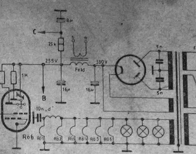

Oto schemat urządzenia.
Zmierzyłem napięcia (względem masy) w punktach zaznaczonych na rysunku.
A: -0.48V
B: 422V
F: 6.7V AC
Po wyjęciu diody(?) AZ11 zmierzyłem napięcia na podstawce.
A-C: 5.8V
E-D: 8.26V
E-GND: 4.13V
D-GND: 4.13V

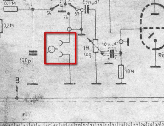

Teraz kolejna rzecz. Czym jest ten "transformator" zaznaczony zielonym prostokątem na schemacie? Do czego on służy? Wydaje mi się że zamontowany jest on bezpośrednio na głośniku, gdyż jedna para przewodów idzie z głośnika bezpośrednio do punktów A i B. Druga para idzie do transformatora głośnikowego. Po odlutowaniu tych przewodów zmierzyłem rezystancje i wynosi ona >10Mohm :( Czy nie powinno być tam jakiejś mniejszej rezystancji jeżeli jest to jakiś "transformator"?

Coś te pomiary są mało wiarygodne. Jakim cudem napięcie w punkcie A wynosi ok. 0,5V, a w punkcie B ponad 400V?

Ale możliwe, że źle przyjąłem i punkt A to jest tak naprawdę B i vice versa.
Odlutowałem wszystkie wyprowadzenia od głośnika i widzę że tam jest problem. Jedna para mierzona ohmomierzem pokazuje 4Ohm'y ale druga niestety (ta do której doprowadzane jest napięcie wprost z zasilacza) pokazuje rozwarcie :(
Pozdrawiam i dziękuję za zainteresowanie :)
Wstaw tam opornik 180 Ohm/5W i powinno działać.

Czy możesz pokazać zdjęcia głośnika?
Myślę, że jest tak:
- w radiu zastosowano głośnik dynamiczny z magnesem trwałym czyli, że sam głośnik, ma dwa zaciski i rezystancja zmierzona na tych zaciskach wynosi 4 omy.
- głośnik jest zasilany sygnałem akustycznym z uzwojenia wtórnego transformatora głośnikowego, poprzez szeregowo włączone uzwojenie "wtórne" nawinięte na dławiku filtru zasilacza, który jest opisany "Feld" na schemacie. Takie połączenie ma na celu skompensowanie przydźwięku sieciowego występującego w obwodzie anodowym lampy końcowej.
Jeśli inne komponenty radia są sprawne, to można nie podłączać uzwojenia "wtórnego" dławika "Feld" do obwodu głośnika i zewrzeć styki a -b przy transformatorze głośnikowym. Radio powinno zagrać.
Jeśli zastosowano głośnik dynamiczny z obcym wzbudzeniem, zamiast magnesu trwałego jest elektromagnes, to uzwojenie tego ostatniego, pełniło zazwyczaj rolę dławika filtru zasilacza napięcia anodowego.
Zdjęcie głośnika powinno wyjaśnić tę wątpliwość.

Obawiam się, że głośnik jest z elektromagnesem, czyli ze wzbudzeniem obcym. Jeśli pomiar wykazuje przerwę w uzwojeniu wzbudzenia, to aby sprawdzić czy radio jest sprawne, należy do uzwojenia wtórnego transformatora głośnikowego, podłączyć inny głośnik współczesnej produkcji. Może być dowolny o impedancji 4 - 8 omów, podłączony do punktu "a" i do masy radia.
Po podłączeniu głośnika kontrolnego, przełącz radio na gramofon i na niewielkim poziomie wzmocnienia ustawionym za pomocą właściwego pokrętła, dotknij palcem gniazd wejściowych dla gramofonu. Powinieneś usłyszeć brum w głośniku kontrolnym.
Jeśli próba wypadnie pomyślnie, to należy wymienić oryginalny głośnik i podłączyć go jak głośnik kontrolny lub, sprawdzić dokładnie podłączenie wyprowadzeń elektromagnesu oryginalnego głośnika do zacisków lutowniczych. Może jedno z nich się urwało i dlatego elektromagnes i sam głośnik nie działają.
OK, mogę tak zrobić, ale w takim razie nie rozumiem dlaczego głośnik zadziałał po puszczeniu na niego muzyki z odtwarzacza.
OK - tylko pytanie, czy zasilacz który pokazuje mi ca. 430V mogę podłączyć pod układ? Tam na schemacie jest dużo dużo mniej! 255V
Por. http://www.radiomuseum.org/r/stern_roch_stern_rochlitz_7e86a_7_e.html
Ten radiodbiornik ma na pewno na wyposażeniu głośnik dynamiczny z elektromagnesem. Pierwotne uzwojenie elementu opisanego jako "Feld", które jest włączone pomiędzy kondensatory 16uF w filtrze napięcia anodowego, stanowi dławik filtru zasilacza napięcia anodowego.
Jeśli pomiar napięcia na dodatnich zaciskach kondensatorów 16uF wykaże obecność napięcia, większego na pierwszym kondensatorze za katodą lampy prostowniczej i mniejszego na drugim kondensatorze to będzie oznaczać, że uzwojenie to jest sprawne i odbiornik pobiera prąd z zasilacza anodowego. Różnica napięć powinna być zbliżona do 80V. Mniejsza różnica będzie oznaczać mniejszy prąd pobierany i przyczynę tego należy wykryć.
Napięcia podane na schemacie dot. pracy zasilacza pod obciążeniem. Napięcia wyjściowe transformatora przy biegu jałowym, z wyjętą lampą prostowniczą, będą większe.
Połączenie elektromagnesu sprawdzałem. Odizolowałem nawet końcówki drutów tak aby miernikiem podłączyć się bezpośrednio do niego. Niestety - nie ma ciągłości.
Moja propozycja.
- odłącz całkowicie pierwotne uzwojenie dławika "Feld" od układu czyli od kondensatorów 16uF.
- zamiast niego, wstaw rezystor o wartości 2 kiloomy i mocy 5W.
- do wtórnego uzwojenia transformatora głośnikowego podłącz współczesny głośnik dynamiczny jak podałem wcześniej.
- dokonaj szybkiego pomiaru napięć na kondensatorach.
Pamiętaj o tym, że po tych przeróbkach radio nie może zostać włączone bez podłączonego głośnika do uzwojenia wtórnego transformatora głośnikowego.

Zmierzone przez Ciebie napięcia na kondensatorach 16uF po zamianie dławika na rezystor 220 omów świadczą o tym, że odbiornik pobiera prąd o wartości ok. 40mA. To jest praktycznie dobra wartość, ale rezystor należy zamienić na 2 kiloomy, bo napięcie na drugim kondensatorze musi wynosić przy takim poborze prądu, ok. 250V.

Idąc dalej ścieżką zakupów. Myślałem o kupnie dławika (zamiast rezystorów). Na jakieś stronie znalazłem wzorki do wyliczania wartości tegoż. Moje szacunkowe zgrubne obliczenia dały mi wartość w przybliżeniu 4H. Niestety nie mam pojęcia jaki prąd musi taki dławik wytrzymać. Na ebay'u takie coś znalazłem:
Czy gdybym śmiał prosić o szybkie przeliczenie czy wyżej wymieniony będzie się nadawał do tego radia było by zbyt dużą śmiałością?

Idąc dalej ścieżką zakupów. Myślałem o kupnie dławika (zamiast rezystorów). Na jakieś stronie znalazłem wzorki do wyliczania wartości tegoż. Moje szacunkowe zgrubne obliczenia dały mi wartość w przybliżeniu 4H. Niestety nie mam pojęcia jaki prąd musi taki dławik wytrzymać. Na ebay'u takie coś znalazłem: http://www.ebay.com/itm/CHOKE-90mA-4H-Tube-Valve-Power-Supply-Amp-INDUCTOR-DIY-/190553335921
Dławik o indukcyjności 2-10mH będzie właściwy. Dławik powinien wytrzymać przepływ prądu o wartości co najmniej 60-70mA. Myślę jednak, że zamiast wydawać pieniądze na dławik już teraz, powinieneś zrobić próbę z rezystorem. Wiele odbiorników pracuje z takim filtrem napięcia anodowego, tzw. filtr CRC i przydźwięk sieciowy w nich nie występuje. W Twoim odbiorniku jest dławik, bo zastosowano głośnik ze wzbudzeniem obcym. Gdyby zastosowano głośnik z magnesem trwałym, zamiast dławika byłby rezystor.

Podłączyłem rezystory 9x 220R jak poradził G.Mark.
Mierzyłem napięcia w przed rezystorem i po nim. (oczywiście układ był obciążony)
Oto co mi wyszło:
9 - 282/175
8 - 288/194
6 - 289/210
4 - 300/239
3 - 300/252
2 - 298/268
Czyli najbliżej 255V ze schematu jest układ z 3 rezystorami.

Pytanie a propos dławika. Zauważyłem, że te rezystory się bardzo grzeją. Czy jak wstawię wspomniany dławik 4H do którego link podawałem, napięcie to które mam teraz 252V zmieni się mocno? Co wtedy należy zrobić? Nie będę miał możliwości dokładania czy odejmowania rezystorów :(
Jeżeli wstawisz dławik, napięcie wyjściowe się zwiększy, trudno powiedzieć o ile. Rezystory możesz zawsze dołożyć szeregowo z dławikiem, lub dopuścić trochę wyższe napięcie. Sprawdź czy transformator jest podłączony w konfiguracji 240V.
Kondensatory 16u/500V. Tuż po wyłączeniu układu napięcie na nich spada do zera w ciągu kilku zaledwie sekund (2s). Zakładając, że są padnięte - gdy je wymienię na nowe, napięcie mierzone na nich pójdzie w górę? Czyli znowu będę musiał "dobierać" rezystory?
Jeżeli radio nie buczy okrutnie, to nie są one padnięte. Po wymianie na większe, napięcie może trochę podskoczyć, ale nie za wiele
Jako, że z radia będę używał tylko wzmacniacza, czy mam coś robić z częścią radiową? (usunąć lampy? odlutować niepotrzebne części?) Czy zostawić jak jest, nawet jeżeli jakieś elementy z wiekiem uległy uszkodzeniu?
Możesz wyjąć lampy, to najprostszy sposób aby zmniejszyć pobór prądu. Możesz też je zostawić i odlutować tylko żarzenie niepotrzebnych nlamp. Efekt będzie ten sam. Jeżeli to zrobisz napięcie zasilania nieco wzrośnie ponieważ zmniejszy się pobór prądu a co za tym idzie zmniejszą się również spadki napięć na elementach zasilacza.

Dobra, to już rozumiem jak to jest z tym dławikiem. Natomiast niepokoi mnie jedna rzecz. Co będzie (zakładając że dołożę dławik), jeżeli napięcie nie wzrośnie tylko będzie za niskie i wtedy dokładanie kolejnych rezystorów tylko je jeszcze bardziej obniży? Czy jest taka możliwość?
Koszt dławika to nie są jakieś duże pieniądze - ale jeżeli ma on być bez wpływu na układ - zostanę przy rezystorach. Może tylko kupię większej mocy o odpowiedniej oporności.
Jeszcze jedna rzecz. Dlaczego przed rezystorem (za diodą) nie mogę uzyskać napięcia 330V? Sprawdziłem ustawienie transformatora - jest na 240V.

Napięcie z dławikiem nie będzie za niskie, a jego zastosowanie ma moim zdaniem sens gdyż współuczestniczy on w filtrowaniu napiecia skuteczniej niż rezystor. Za diodą napięcie może być niższe z dwóch przyczyn. Pierwsza to obniżona pojemność pierwszego kondensatora np. ze starości, a druga to zużyta lampa prostownicza. Dokładna wartość tego napięcia nie jest istotna. Ważne jest napięcie na drugim kondensatorze ponieważ to tym właśnie napięciem zasilany jest układ. Lampy przeznaczone do wyciągnięcia zidentyfikowałeś dobrze. EM 11 można tak przerobić aby mrugała sobie w rytm muzyki :)
Na rysunku zakreśliłem elementy które pracują w zasilaczu i wzmacniaczu + EM11. Reszta poza czerwoną linią nie jest potrzebna do tego aby wzmacniacz działał.
Dobra, to w takim razie kupuję dławik. Dzięki za wyjaśnienia i rozwianie moich wątpliwości!
Bardzo proszę. Ten potencjometr 220k to taki zwykły montażowy służy do ustawienia czułości. Ten kondensator ''C hold'' determinuje szybkość reakcji. Jeżeli będzie Ci mrugało zbyt nerwowo to wstaw większy, a jak zbyt leniwie to mniejszy.

Podłączyłem dobry głośnik od kolegi. 8ohm, bo na tym wykręconym starym znalazłem gdzieś z boku plakietkę że miał on 6ohm. I usłyszałem BUCZENIE. Okropne buczenie. Przy skręconym dźwięku na minimum najbardziej oczywiście to słychać.
Rozumiem, że dławik + nowe kondensatory w zasilaczu mogą to poprawić. Czy mogę coś jeszcze zrobić aby ograniczyć to buczenie?
Dodam jeszcze, że w tej chwili mam dość długie przewody zarówno zasilające jak i do głośnika - na razie ich nie skracam bo łatwiej mi tak mieszać coś tam w środku. Czy to ma także wpływ?
Pozdrawiam i raz jeszcze dzięki za pomoc w przywróceniu pacjenta do życia.
remick
Buczenie prawdopodobnie spowodowane jest kondensatorami, długie przewody głośnikowe i zasilające nie mają tu znaczenia. Będziesz musiał poczekać z dalszym kombinowaniem do czasu wymiany tych kondensatorów.

Kondensator 16u/16u/500V dotarł.
Wymieniłem go, przy okazji wymieniłem kondensatory w zasilaczu (5n) - nawiasem mówiąc oczywiście miałeś racje Stern - buczenie w głośniku zniknęło.
Po tej wymianie napięcia na kondensatorze mocno podskoczyły (oczywiście zasilacz był obciążony).
Rezystorami wyregulowałem je do 261V (aż 8 rezystorów 220R musiałem w szereg dać).
