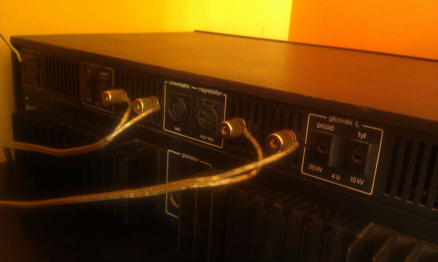

Posiadam Radmora 5100, jakieś 7 lat temu kupionego od natrixnatrix na allegro. Dotychczas używałam Pioneera A-705 R ale znów chce się przerzucić na Radmora. No i mam problem bo nie mam żadnych przejściówek, żeby podłączyć do odtwrzacza CD, komputera etc. Jedyne co zostało zmodyfikowane to wejścia na wtyki bananowe.
Nie wiem gdzie szukać tych przejściówek, nawet nie wiem, jak one się nazywają.
Zastanawiałam się nad takim panelem z tyłu jak tu na aukcji:
Czy da radę to wymienić? Czy lepiej kupić te przejściówki. Prosiłabym o jakieś nazwy, żebym mogła znaleźć. No i poradę, jakie wyjście najlepsze.

Nie musisz wymieniać tylnego panelu, sprawe załatwi kabel - DIN na 4 CINCH.
Szkoda przerabiać historyczny oryginał (o ile to 5100 a nie 5102)
Zastosowanie w/w przejściówek nie wplynie na dźwięk ,a pozwoli zachować oryginalność.
Wymiana panelu wymaga podstaw umiejetności w zakresie domowej elektroniki(elektromechaniki, lutowania, rozpoznania przewodów)
Na allegro jest tego pełno i za grosze. Możesz sobie dokupić także inne przejściówki np. pod TV, Cd, Komputer, telefon kom, gramofon i pod co tam tylko zechcesz... .
