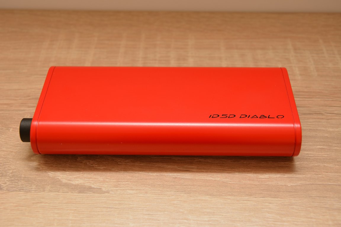

Projekt jest odważny. IDSD Diablo jest nieco większy od iDSD Signature, ma wymiary 153 mm głębokości, 70 mm szerokości i 25 mm wysokości i waży 334 gramy. Dłuższe boki metalowej obudowy są wyokrąglone, a całość polakierowana w kolorze intensywnej czerwieni.

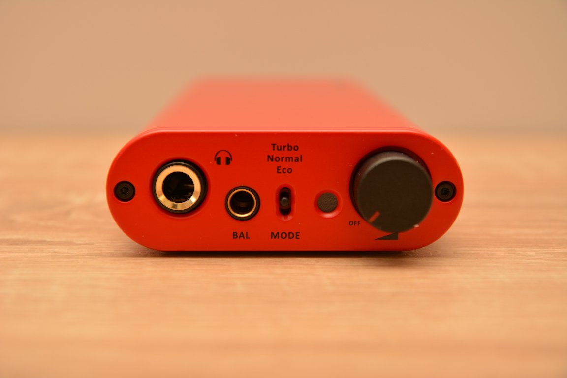

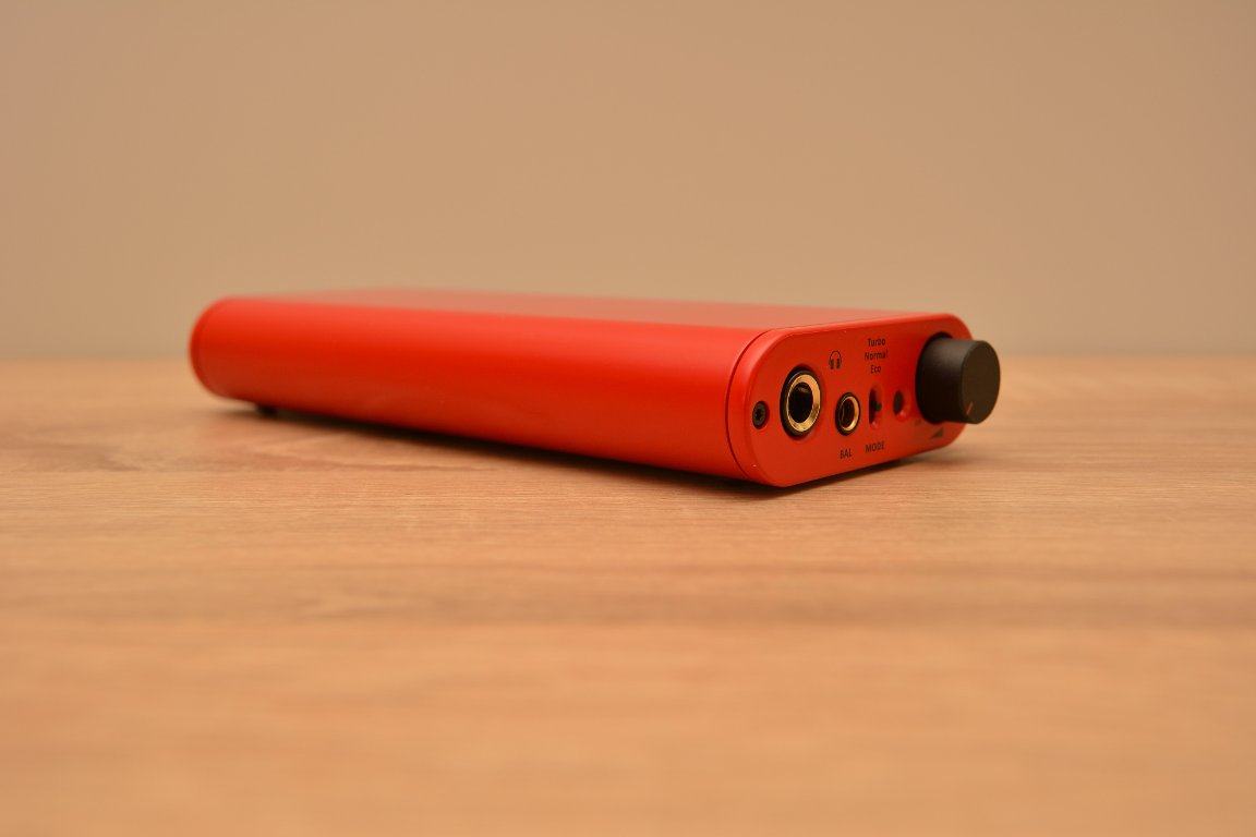

Na panelu frontowym znajduje się standardowe gniazdo słuchawkowe 6,3 mm, oraz wyjście 4,4 mm Pentaconn dla słuchawek oferujących połączenie zbalansowane.
Obok mamy pokrętło głośności i wybór wzmocnienia z opcjami Eco, Normal i Turbo (niskie, średnie i wysokie). Tryb Turbo zalecany jest do energochłonnych słuchawek o wysokich impedancjach, podczas gdy normalne ustawienie ma zadowolić większość słuchawek nausznych o standardowym poziomie oporu, natomiast tryb Eco, zmniejsza moc, aby lepiej obsługiwać słuchawki o wysokiej czułości. Na froncie nie zabrakło również diody LED sygnalizującej częstotliwość próbkowania odtwarzanego materiału.
- Zielony - PCM / 44/48/88 / 96kHz
- Żółty - PCM 176/192/352/384 kHz
- Biały - PCM 768 kHz
- Błękitny - DSD64 / 128
- Niebieski - DSD256
- Czerwony - DSD512
- Purpurowy (Magenta) - MQA

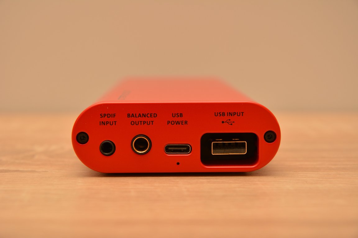

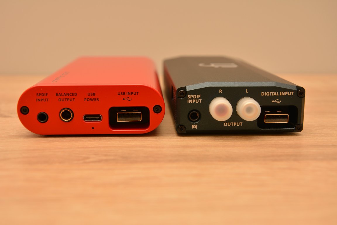

Z tyłu obudowy znajdują się dwa cyfrowe wejścia audio: USB-A i gniazdo S / PDIF, które przyjmuje zarówno sygnały elektryczne, jak i optyczne, pierwsze przez złącze 3,5 mm, a drugie przez dostarczony adapter. Mamy również zbalansowane wyjście 4,4 mm, wejście zasilania USB typu C.

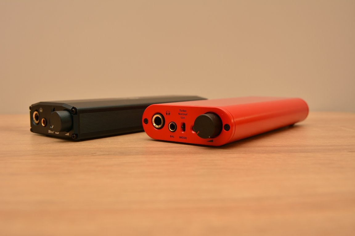

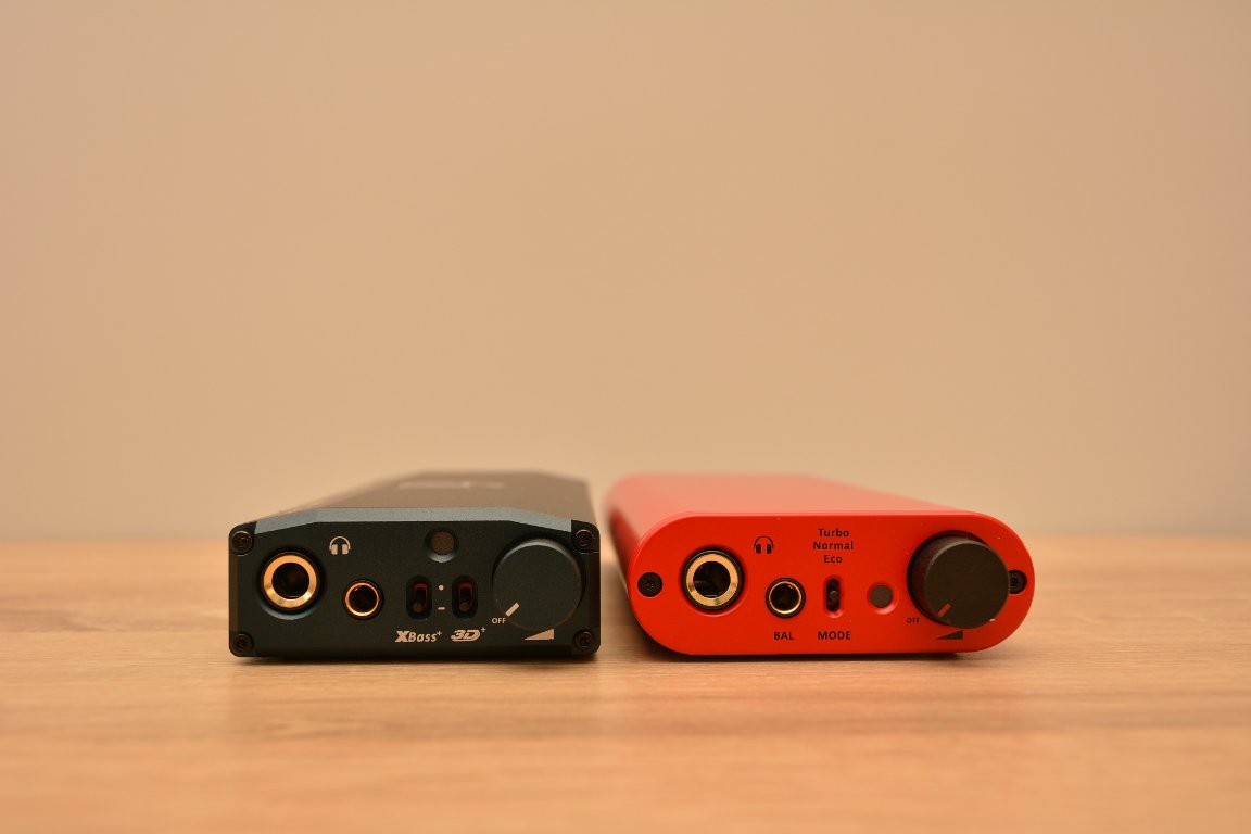

W porównaniu do iFi iDSD Signature Diablo zostało okrojone z przełączników efektów dźwiękowych xBass i 3D, wyboru filtrów oraz IEMatch, na tylnej ściance nie znajdziemy również wyjść analogowych RCA.

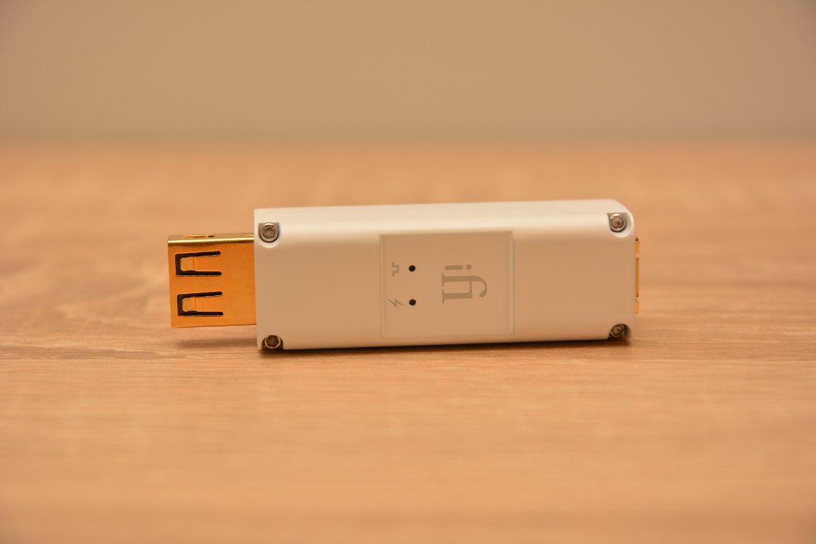

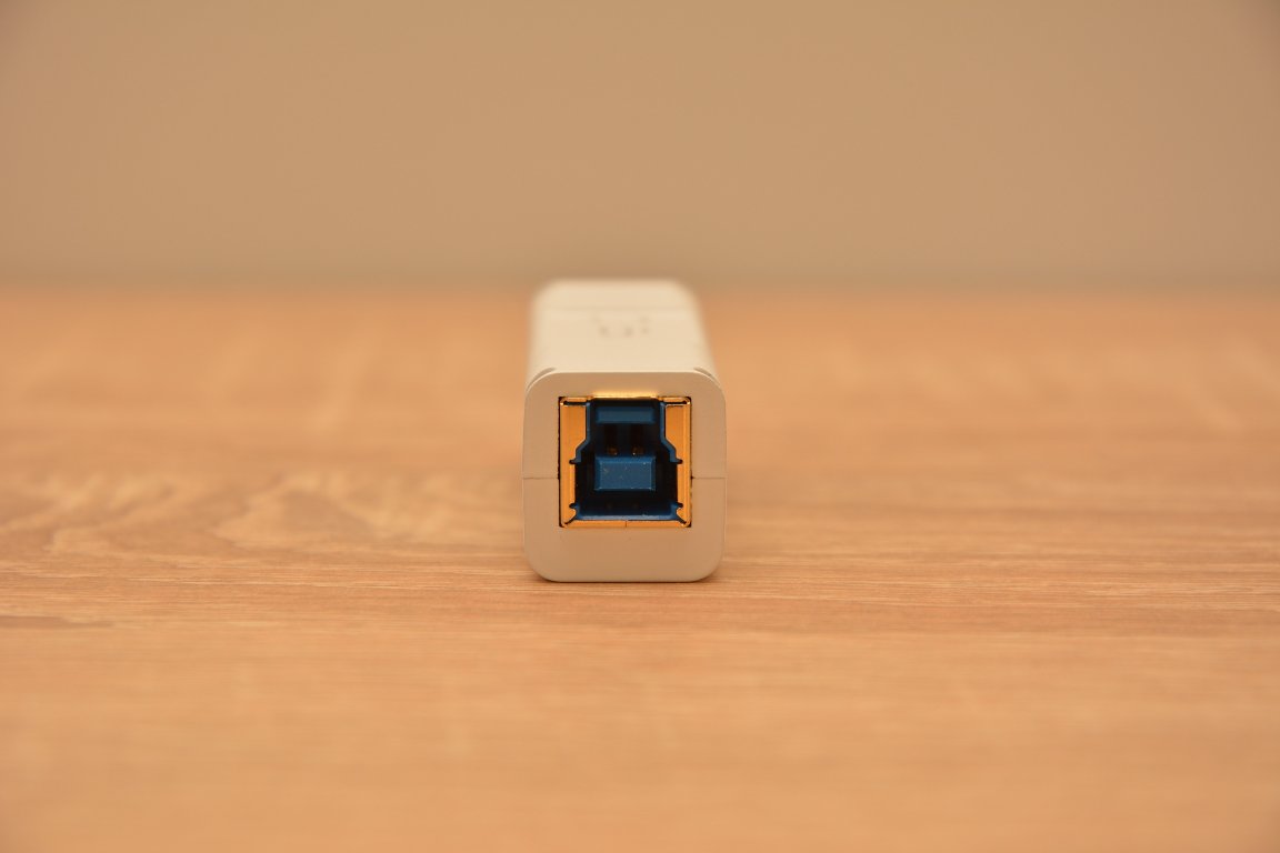

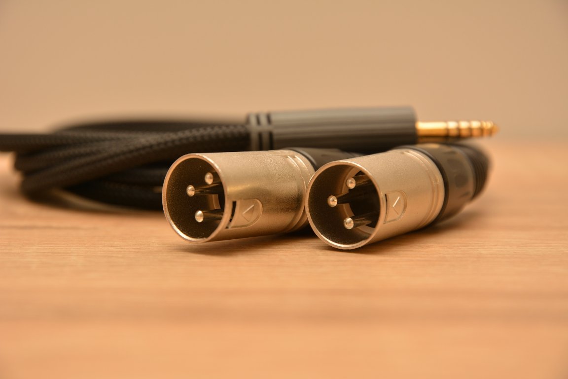

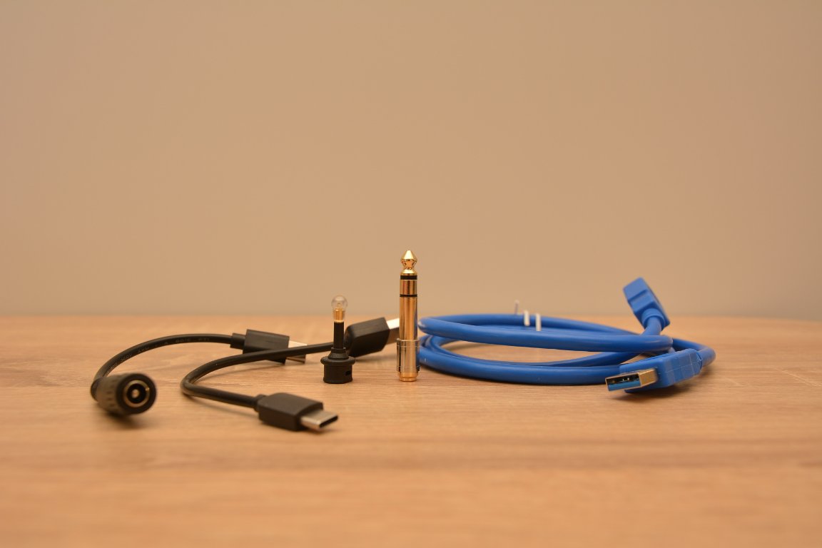

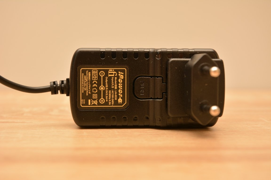

W zamian iFi nadrabia wyposażeniem, oprócz standardowych kabli i przejściówek dostajemy: zbalansowany kabel połączeniowy Pentaconn do XLR 4,4 mm, umożliwiający podłączenie iDSD Diablo do wzmacniacza, zasilacz iPower 5 V AC / DC, który poprawia stabilność zasilania, balans tonalny oraz tłumi zakłócenia pochodzące z sieci i wisienka na torcie iFi Audio iPurifier 3 Typ B.
To reduktor szumu przeznaczony do komputerów, który niweluje zbędne zakłócenia w sygnale. Dzięki zastosowaniu technologii ANC (Aktywnej Redukcji Szumów) urządzenie jest w stanie zredukować niepożądane dźwięki.
Zastosowane technologie: REclock2, REgenerate2 i REbalance2® eliminują drgania, zapewniają płynne przejście sygnału oraz eliminują jego zniekształcenia.

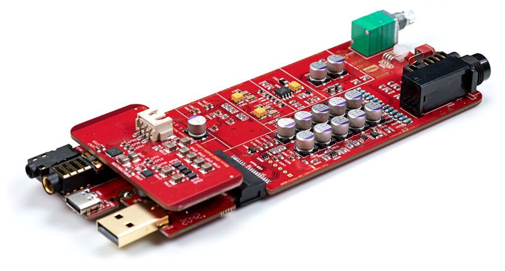

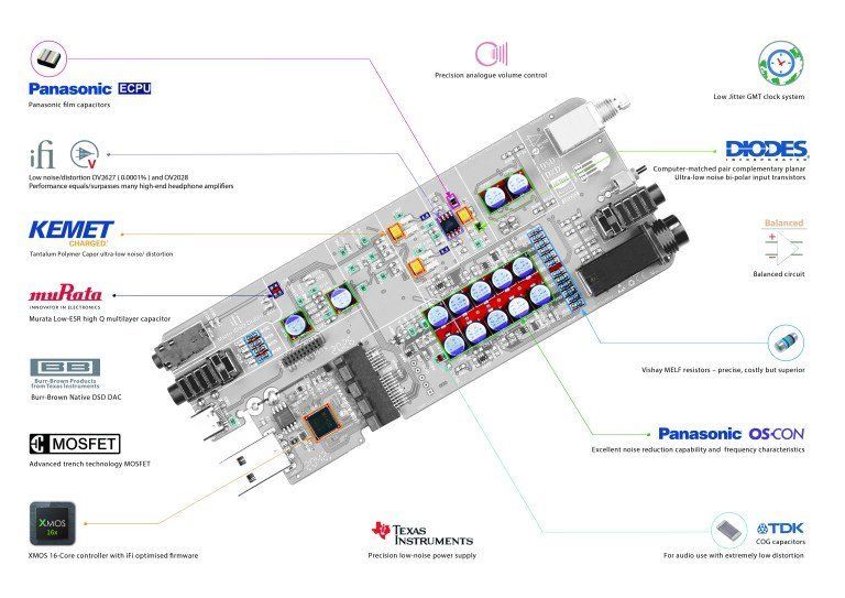

Pod maską Diablo wykorzystano: natywny chipset Burr-Browna, 16-rdzeniowy układ XMOS, który zwiększa moc obliczeniową i szybkość zegara, zrównoważony, różnicowy układ analogowy PureWave.
To jeszcze nie wszystko, iFi zastosowało najnowsze technologie: system ujemnego sprzężenia zwrotnego Optima Loop, eliminację jittera GMT (Global Master Timing), DirectDrive®, czyli bezpośrednią ścieżkę sygnału. A przy tym naszpikowało Diablo komponentami najwyższej klasy: kondensatory Panasonic OS-CON , rezystory Vishay MELF, wielowarstwowe kondensatory sterujące muRata, niskoszumowe układy scalone Texas Instrument.

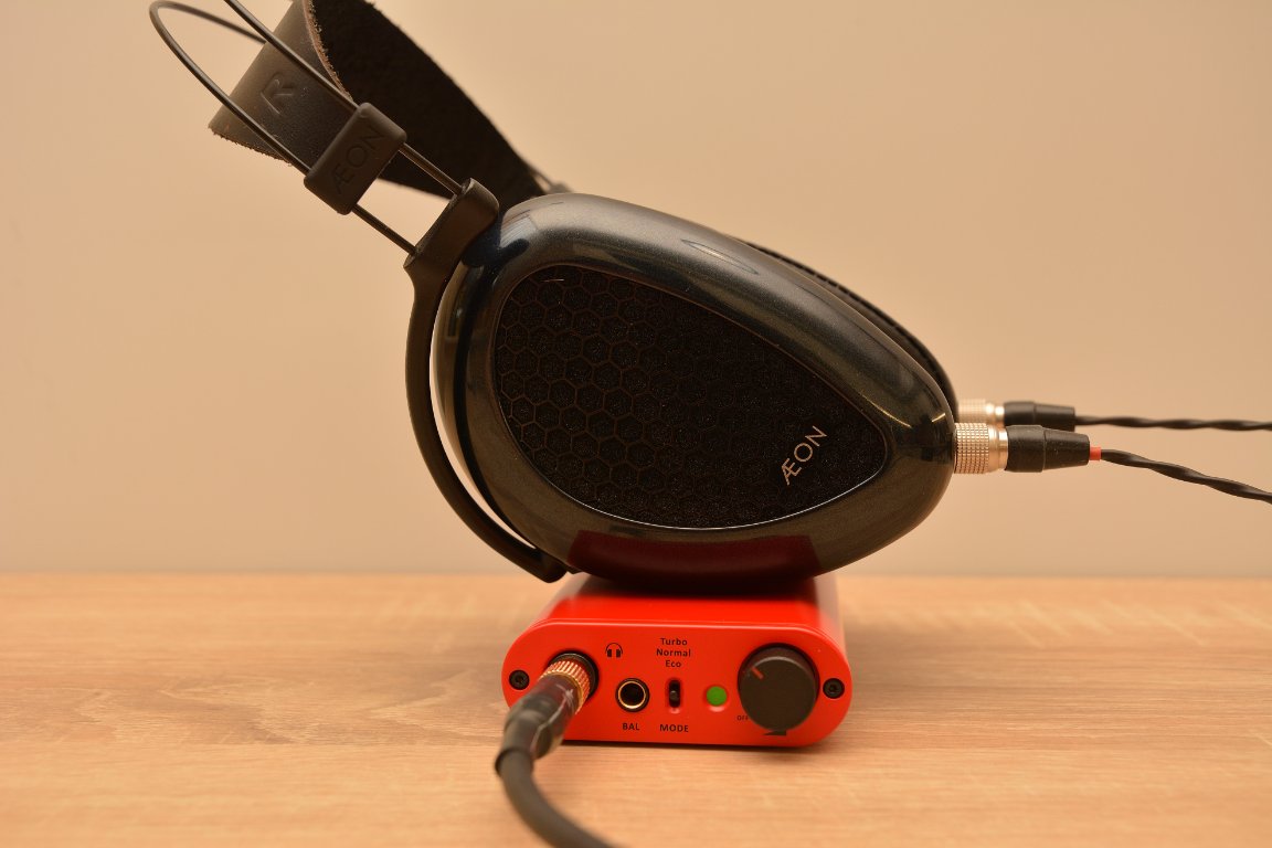

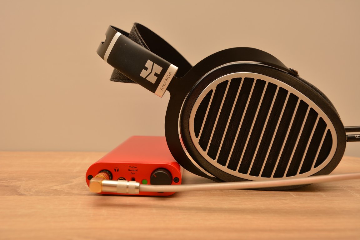

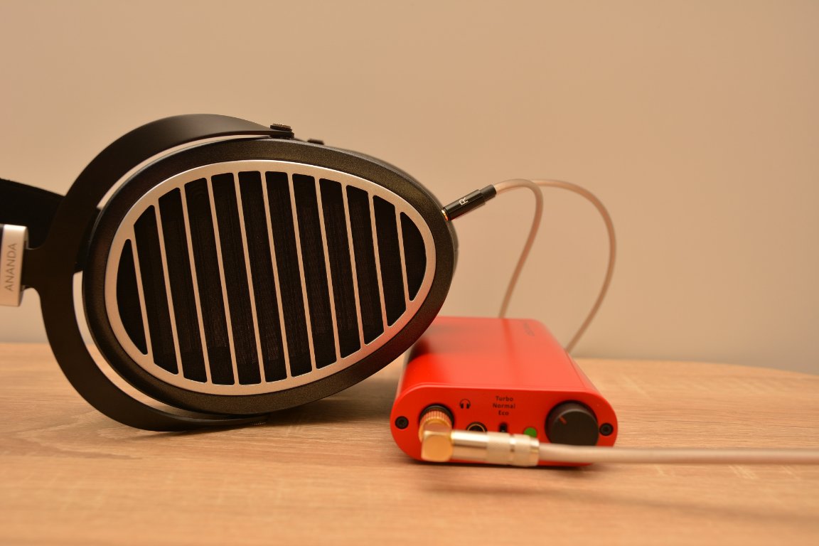

Dla mnie zarówno iDSD Signature, jak i Diablo ze względu na swoje gabaryty to wzmacniacze biurkowe i tak je testowałam, mimo iż producent opisuje je jako bateryjne dac przenośne. Główne połączenie za pomocą kabla USB, iPurifier 3 z raspberry z zainstalowanym roonbridge, w połączeniu ze słuchawkami HiFiMan Ananda oraz MrSpeakers Aeon Flow Open. Odsłuchiwane pliki flac, DSD oraz streaming Tidala również MQA.
