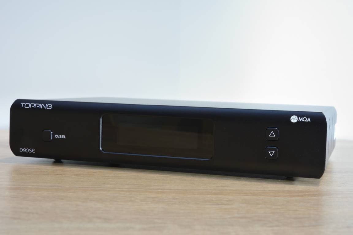

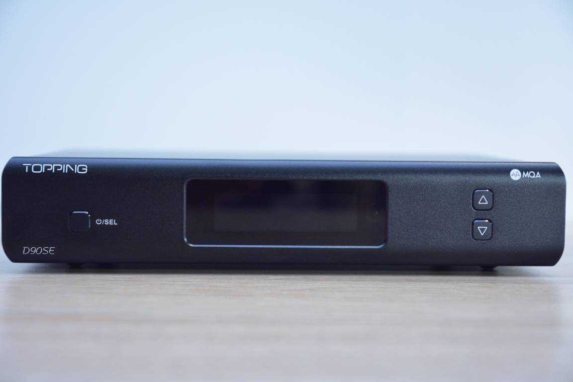

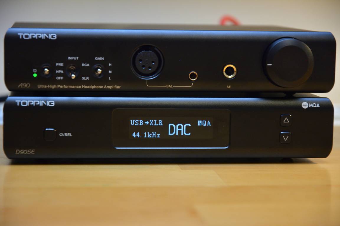

Wizualnie to ta sama konstrukcja co poprzednik D 90 MQA, ta sama bryła o wymiarach 22,2 × 4,5 × 16 cm, idealnie pasująca do wzmacniacza słuchawkowego A90. Obudowa wykonana jest z frezowanego aluminium CNC z matowym wykończeniem w kolorze czarnym lub srebrnym. Po lewej stronie znajduje się włącznik, który pełni jednocześnie rolę selektora wejść. W środkowej części panelu frontowego umieszczono wyświetlacz OLED, na którym wyświetlane są informacje o wybranym źródle, trybie pracy DAC lub PRE, częstotliwości próbkowania oraz formacie odtwarzanego materiału (PCM,DSD, MQA). Napisy są w kolorze białym, wyraźne i czytelne w porównaniu do np. wyświetlacza Gustard X16, do którego bez lupy czy okularów lepiej nie podchodzić. Po prawej stronie znajdują się dwa przyciski, które służą do regulacji głośności, jeśli przetwornik pracuje w trybie PRE.

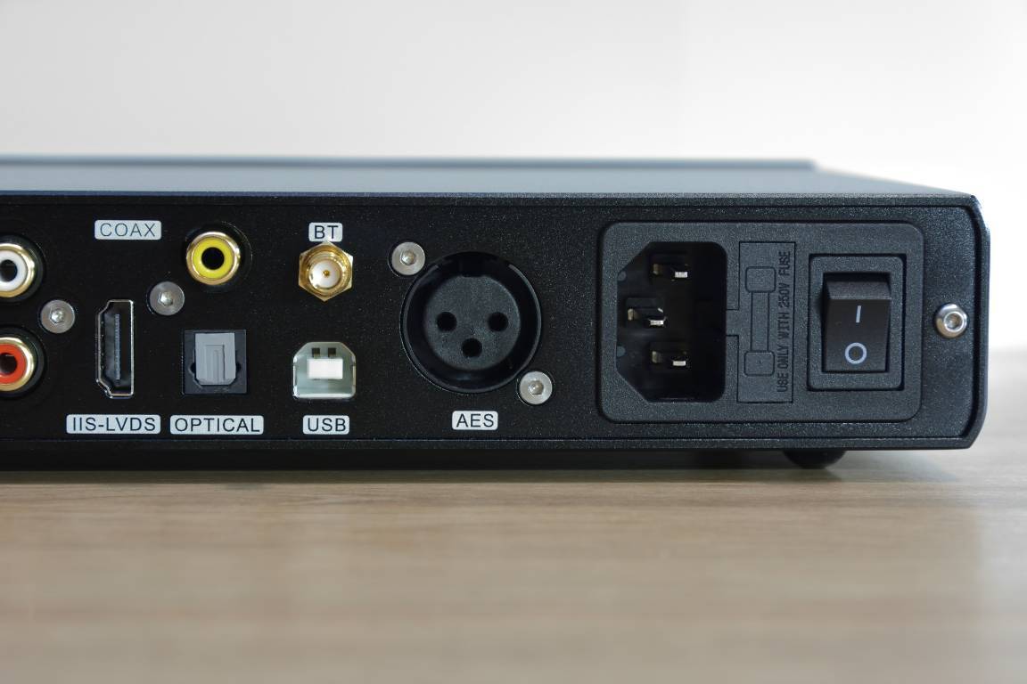

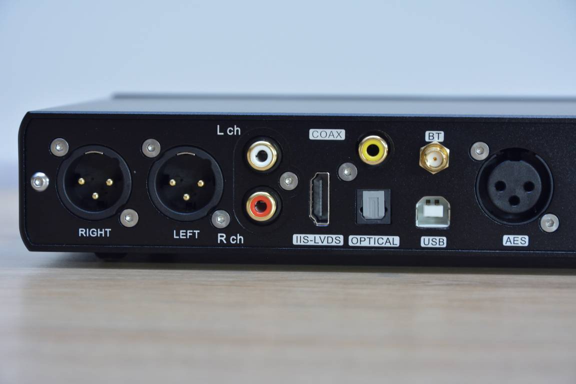

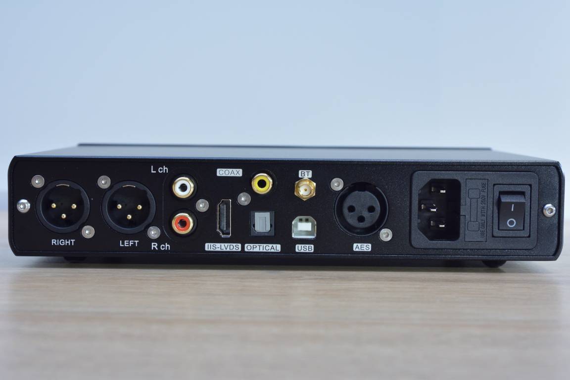

Z tyłu są wszystkie dostępne rodzaje wejść cyfrowych: USB, I2S (HDMI), optyczne, koncentryczne, AES, oraz gniazdo antenowe Bluetooth. Będąc w pełni zbalansowanym przetwornikiem cyfrowo-analogowym, Topping został, wyposażony w wyjście XLR i RCA.

Obsługa DAC jest prosta i intuicyjna, jeśli chcemy skorzystać z ustawień zaawansowanych, musimy wyłączyć DAC pstryczkiem na tylnej ściance. Następnie trzymając przycisk power z przodu, włączamy tylny przełącznik zasilania.

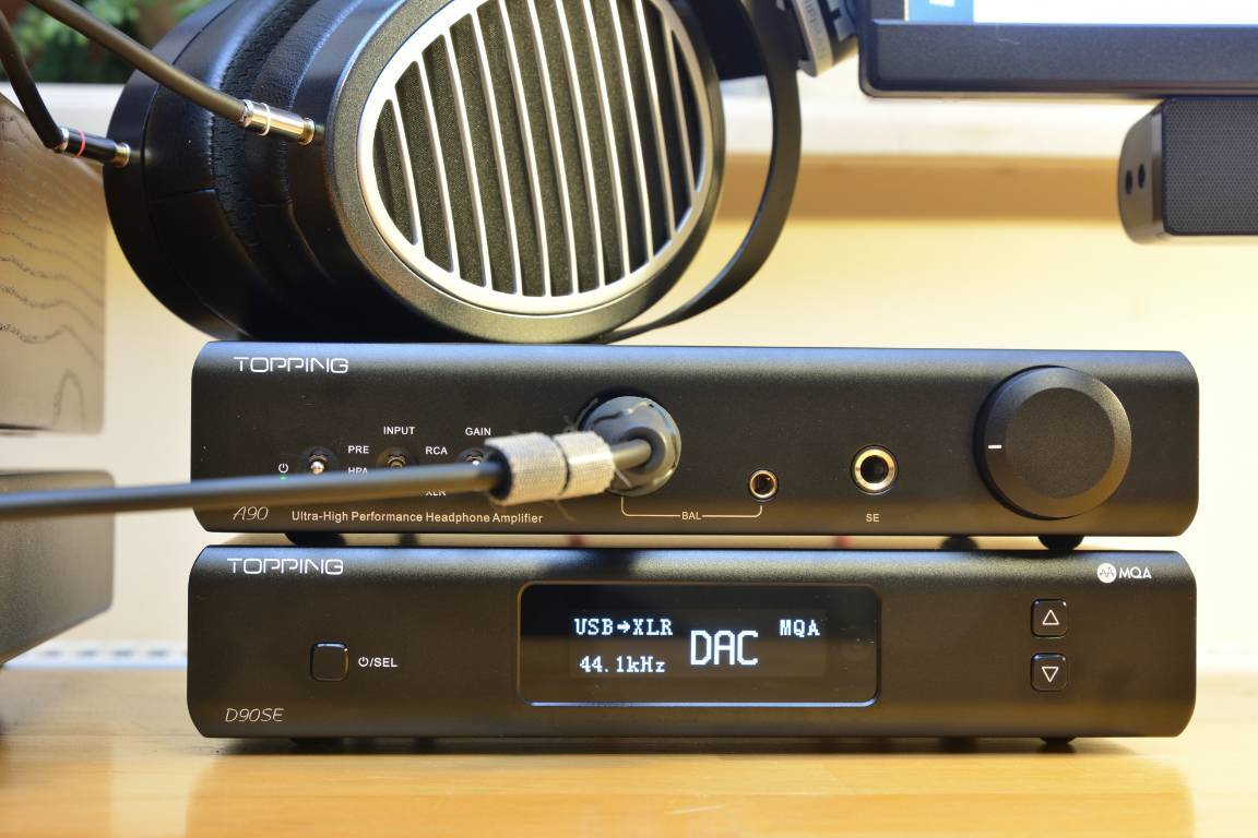

D90 SE testowałam zarówno w systemie stacjonarnym, jak i ze wzmacniaczem słuchawkowym Topping A90. Te dwa urządzenia są idealnie ze sobą sparowane, nie tylko wizualnie, ale również dźwiękowo. A 90 miałam okazję łączyć z różnymi przetwornikami, ale to, co pokazują razem to przykład idealnej synergii, od razu słychać, że były strojone tak, aby stworzyć znakomity stos. Razem dają lepsze odwzorowanie szczegółów, obrazowanie, scenę dźwiękową, balans.
