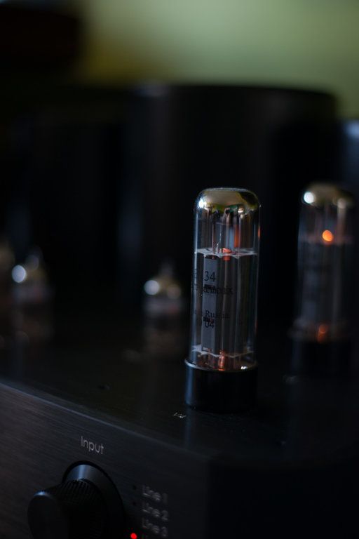

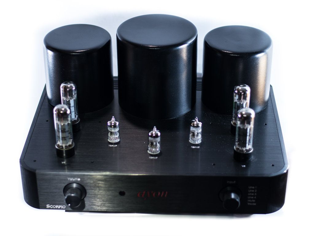

Ayon Scorpio XS jest stereofonicznym, zintegrowanym wzmacniaczem mocy. Każdy ze stopni wzmocnienia oparty jest o lampy elektronowe – jest to w pełnoprawny wzmacniacz lampowy, gdyż całość amplifikacji oparto o lampy — tor audio nie ma żadnego kontaktu z elementami półprzewodnikowymi, takimi jak tranzystory czy opampy.
Architektura wzmacniacza to klasyczny Push-Pull. Każdy z kanałów, oparty jest na parze pentod EL34 oraz trzech połówkach duotriod 12au7 (ecc82). Łącznie we wzmacniaczu użyto 4 szt lamp EL34 oraz 3 szt 12au7.

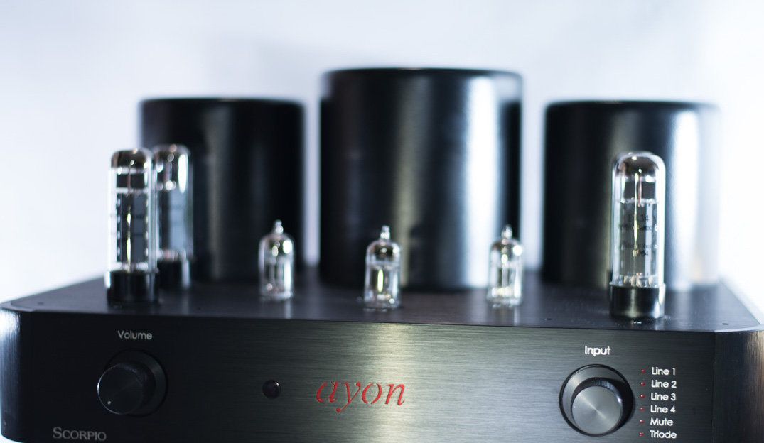

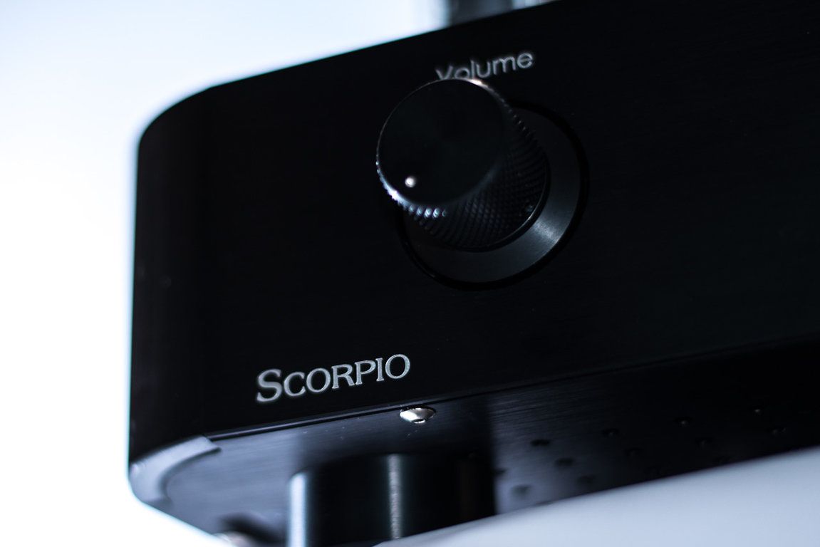

Wzmacniacz, jak każdy znany mi produkt Ayona, wykonany jest niezwykle solidnie – anodowane na czarno, grube płyty aluminium, spasowane są bardzo dokładnie. Łączenia, frezy, detale nic nie pozostawiają do życzenia, wszystko wygląda bardzo precyzyjnie. Solidna obudowa i słusznej grubości profile aluminiowe, użyte do budowy przekładają się na zadziwiająco wysoką wagę, jak na tej klasy sprzęt. Żaden wzmacniacz oparty o lampy EL34 z którym miałem do czynienia, nie ważył tak dużo. Przykładowo, od lat nieprodukowany model Jadis Orchestra, w konfiguracji z lampami EL34 waży około 20 kg, a omawiany tutaj Ayon prawie 30kg…
_DSC2188.thumb.jpg.662eb1a8bb11afd0d936faaa0107bd3f.jpg_DSC2192.thumb.jpg.b9068a47560cc21958dfaa9deedd9d28.jpg
Oczywiście sam ciężar nijak nie przekłada się na jakość urządzenia, ale nie od dziś wiadomo, że poważne konstrukcje, raczej do lekkich nie należą. Genezy pancernej budowy modelu Scorpio XS doszukiwałbym się w jego protoplaście, czyli modelu Scorpio (bez XS). Różnica w nazwie mała, a urządzenia dzieli bardzo wiele. Przede wszystkim, starszy brat oparty został o lampy mocy KT88. Da się nimi uzyskać większą moc, ale oczywiście wymagają bardziej wydajnego zasilania, a także generują więcej ciepła, którego nadmiar trzeba odprowadzić.
Najnowszy model Scorpio XS, oparty o lampy EL34 przejął więc od bardziej wydajnego brata zasilanie i pancerną obudowę. Rozwiązanie to korzystne jest zarówno dla producenta, który w ten sposób jest w stanie optymalizować koszty, ale przede wszystkim dla konsumenta, który dostaje wzmacniacz z przewymiarowanym zasilaniem – jak wiadomo, we wzmacniaczu prądu nigdy nie za wiele.

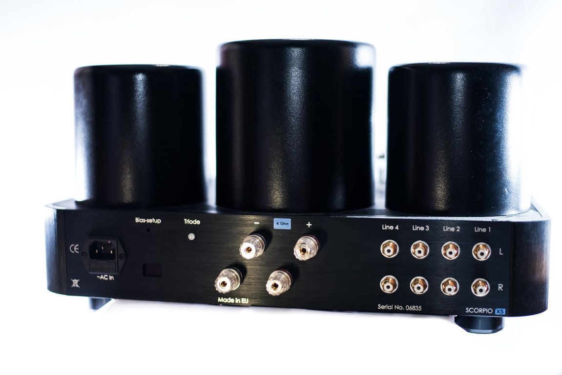

Co do ergonomii używania Scorpio XS, to producent wyposażył urządzenie w cztery pary wejść analogowych, pilota, za pomocą którego możemy kontrolować głośność oraz tryb pracy.

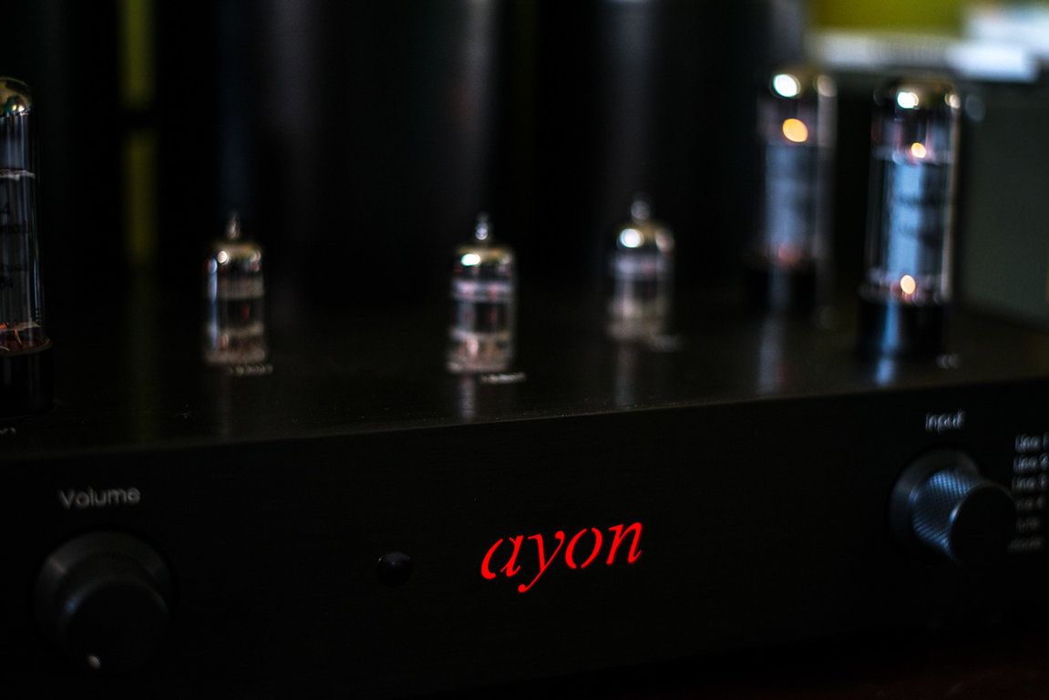

Na front panelu, dyskretnie i nastrojowo podświetlane logo producenta. Ciemnoczerwony kolor, przebijający się zza bakelitowej wstawki, nie przeszkadza rażąc w oczy, wręcz przeciwnie — przyjemnie współgra z żarzącymi się lampami. Selektor oparty o przekaźniki działa precyzyjnie. Solidne gałki, jak każdy element obudowy urządzenia, wykonano z metalu.
Wzmacniacz pracuje w trybie autobias, ale układ ten wymaga oddzielnej uwagi, z racji tego, iż jest znacznie bardziej zaawansowanym rozwiązaniem niż zwykle stosowane we wzmacniaczach lampowych. Z tyłu urządzenia zamontowano malutki wyświetlacz pokazujący prąd lamp oraz przycisk inicjalizujący proces ustawienia BIASu lamp. Wszystko odbywa się automatycznie i raz, że jest niezwykle wygodne, a dwa, że znacznie bardziej precyzyjne niż ustawienie ręczne.
Kolejnym plusem takiego rozwiązania jest to, iż w klasycznym układzie autiobiasu, generowane są pewne straty i wzmacniacz nie jest tak wydajny, jak w wariancie ręcznego ustawienia biasu. Tutaj zastosowano pewną hybrydę, bo technicznie rzecz biorąc, BIAS ustawiany jest „ręcznie” tyle, że robi to układ scalony, zamiast człowieka z miernikiem.
Tak rozbudowany układ kontroli pracy lamp daje wiele możliwość i producent z tego skorzystał. Na przykład w sytuacji, gdy lampy w urządzeniu osiągną zbyt niski stopień emisji, wzmacniacz sam przejdzie w tryb serwisowy i nie pozwoli uruchomić urządzenia ze zużytymi lampami, które narażałby pracę samego wzmacniacza. Nadmienię tylko iż większość usterek urządzeń lampowych, spowodowanych jest właśnie wadliwymi lampami, więc funkcja ta może oszczędzić wielu osobom nieplanowanych wizyt w serwisie.
Kolejnym elementem układu wzmacniacza, pilnującego by urządzenie pracowało w jak najbardziej optymalnych warunkach, jest procedura startu i wygaszania samego wzmacniacza. Zarówno start, jak i wyłączenie wiąże się z 60-sekundowym okresem oczekiwania. Najpierw rozgrzewane są lampy samym żarnikiem, następnie stopniowo podawane jest napięcie anodowe i zwiększany BIAS. Podczas wyłączenia, procedura działa w odwrotnej kolejności. Może jest to trochę uciążliwe, każdokrotnie odczekiwanie kilkudziesięciu sekund na start i wyłączenie, ale uczciwie trzeba przyznać, że dla pracy lamp takie warunki są idealne i z pewnością będzie to procentować wydłużeniem czasu ich życia.
