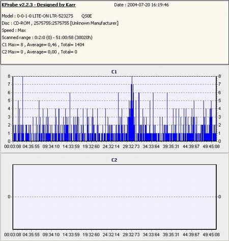

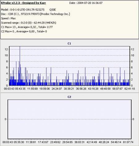

Dzięki Panie Piotrze za pomoc, włąśnie na opinie znawcy serii ES liczyłem, no coż nie pozostaje mi nic innego jak zadzwonić do Sosnowca, chociaż wydatek nie planowany, ale chyba konieczny, tym bardziej, że nowy laser przyda się na przyszłość, jednak chciałbym jeszcze opisać problem z jakim mam w tym cdeku do czynienia, otóż, to nie przyjemne (nazwie to) 'zgrzytanie' płyty cd, a za powód tego zjawiska wziąłem problem z laserem, pojawia sie w stosunku do nie których płyt, ale nie wszystkich i tak (na moje nieszczęście), z tym 'zgrzytaniem' odtwarzają się płyty oryginalne i nie które cd-r, ale nie mam z tym zjawiskiem problemu w stosunku do złotych cd-r firmy Hi-Space, co ciekawe zbadałem poziom błędów C1 jakie występują na tych płytach i wyszło mi, że płyty, które zawierają ich mniej - oryginalne cd (wykres nr1), Dysan-audio (wy. nr2 [prędkość nagrania 4x, niestety dopiero niedawno zorietowałem się, że 12x jest lepsza]) - odtwarzają się gorzej, a płyty (w domysle gorzej nagrane), które tych błędów zawierają więcej - Hi-Space-audio (wy. 3 [prędkość nag. 12x]) - a niebo lepiej, to znaczy - nie ma 'zgrzytania' w trakcie odtwarzania, jest szybsza reakcja na polecenie (np. zmiana ścieżki), no i subiektywny odbiór brzmienia mnie bardziej zadowala, więcej powietrza, lepiej zarysowana scena, w przypadku do Dysana, Hi-Space lepszy jest pod każdym względem; no i co o tym sądzić? Moją konkluzją było - jakość materiału z jakiego jest zrobione cd/-r ma wpływ na reakcję nań lasera w cd, ale nie pocieszająca jest to konkluzja w stosunku do płyt oryginalnych, bo chyba nie o to chodzi, żeby cd-r lepiej były odtwarzane od płyt oryginalnych?
