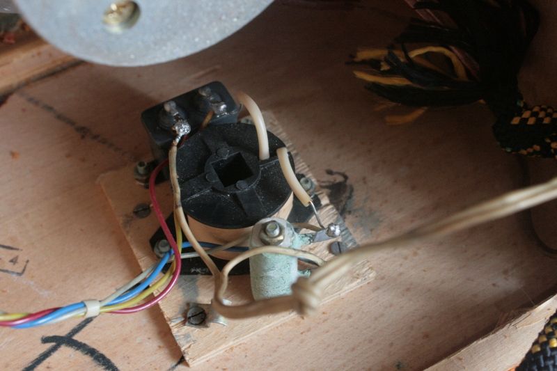

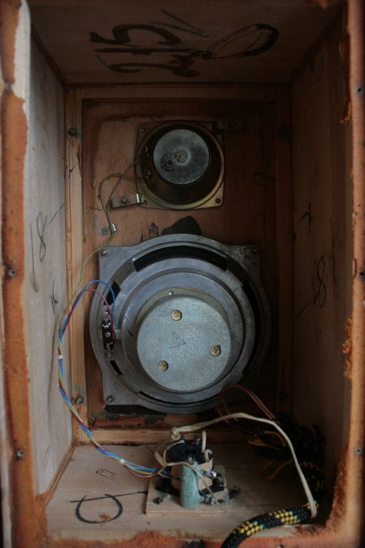

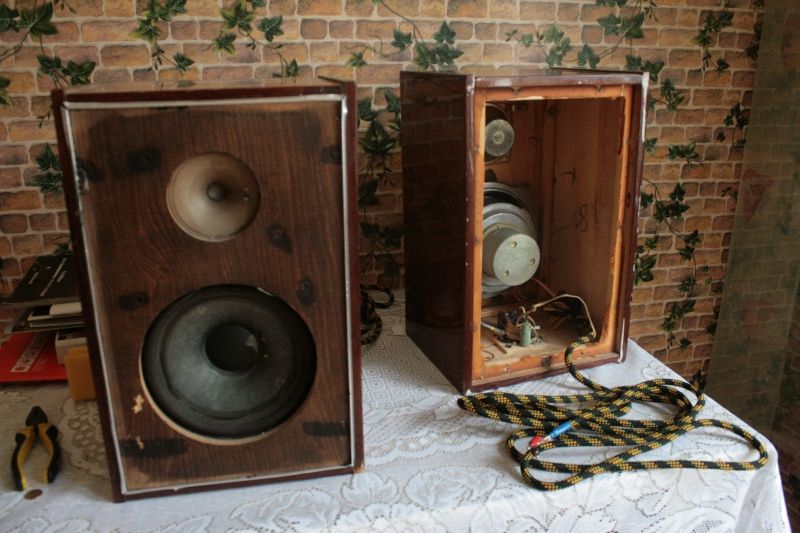

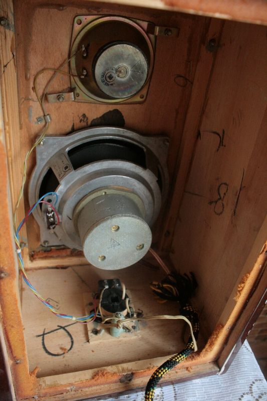

Witam, jakis czas temu dorwalem ponizsze kolumienki, na poczatku gdy je odpalilem bylem w ciezkim szoku, gdyz graly swietnie, super scena, miesistosc najnizszych tonow, srednica i wysokie rowniez na "+" jednym slowem doskonale stereo uzytku codziennego
co mnie zaciekawilo [a nie wiem czy to jest jakis wyznacznik jakosci]
-gumowe zawieszenie glosnika
-aluminiowy odlewany kosz.
Niestety po kilku dniach, zaczely sie komplikacje, a mianowicie zaczalem slyszec lekkie charczenie, szybko wybadalem, ze cos dostalo sie miedzy cewke a magnes, na wlasna reke nie udalo mi sie z tym uporac wiec odwiedzilem serwis, pan za 3h oddal mi kolumne i rzekomo bylo wszystko ok.
Nastepnego dnia, to samo... a na dodatek druga kolumna rowniez miala takie dolegliwosci, ale zanim nie dalo sie juz sluchac na nich muzyki, ten problem sie powiekszyl do takiego stopnia ze smiem twierdzic jako "laik" ze na cewce jest gdzies zerwany obwod, tak jakby glosnik gral tylko na pol gwizdka, chodzi mi o skok membrany, no i temu wszystkiemu towarzyszy ciche szmery, i przy stopie, doslownie cos stzrzerlalo w nim, poddalem sie, odpiąlem i schowalem.
I tu nasowa sie pytanie, czy moze da sie taki glosnik odrestaurowac, czy moze wsadzic tam cos Tonsila, STX-a czy moze przetwornik innej dobrej/lepszej marki?

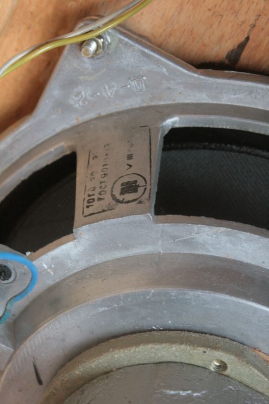

bylem w zabrzu na rosvelta 6, tam jest gostek ktory sie tym zajmuje, ale on powiedzial ze sie nie podejmie rozbiorki tego glosnika, wiec chyba musze poszukac kogos na slasku, kto moglby to ogarnac, przyznam ze taka opcja uradowala by mnie najbardziej.
a druga sprawa,
Moze ktos wie co to jest dokladnie za marka?
Jak sprawdzic impedencje?
tu masz "instrukcję" rozbiórki i złożenia głośnika z magnesem ALNICO
często magnesy ALNICO tracą swoje parametry, trzeba je ponownie "magnesować", to też może być przyczyną nieprawidłowości.

wyczailem juz na ruskiej stronie, ze impedencja tych glosnikow wynosi 8ohm, i wyczailem tez firme w katowicach, do ktorej zamierzam zadzwonic, z tego co pisze w ogloszeniu powinni sobie poradzic z tym bez problemu.
To znaczy że po rosyjsku czytasz? Jeśli tak to czy nie było tam jaką mają skuteczność te głośniki? Ten parametr podawany jest zwykle w dB/W lub dB/2,83V czasem też nie zupełnie prawidłowo w dB.
"A little knowledge inclineth men's minds toward atheism, but greatness of knowledge bringeth men's minds back again to God" Lord Bacon
nie trzeba byc geniuszem zeby uzyc translatora, mysle ze podstawowe informacje mozna z tego odczytac:
specyfikacje techniczne
Nominalna moc wejściowa 10 W, maksymalnie 15 watów.
Nominalnej mocy elektrycznej impedancji 8 omów.
Tryb audio Zakres częstotliwości 63 Hz ... 18.000
Czułość - 87 dB
Średni poziom ciśnienia akustycznego nie mniej niż 0,15 Pa
Wymiary jednego głośnika 425h272h234 mm.
Waga 7,5 kg głośnik.
87dB, spodziewałem się że będą miały więcej.
