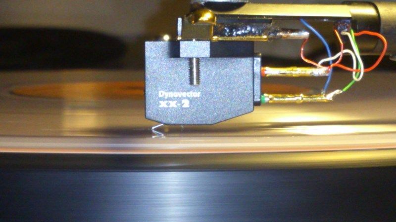

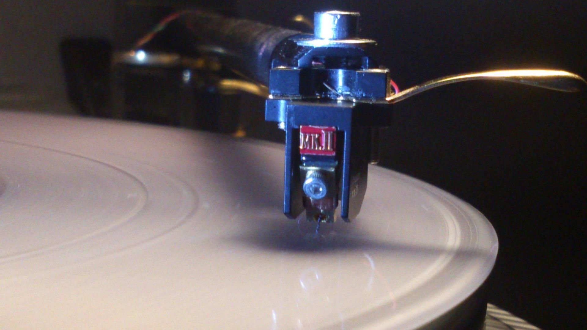

Powiesiłem na swoim ramieniu wkładkę Dynavector XX2 mk2 . Wkładka z ramieniem ma częstotliwość rezonansową 10Hz (zamieszczę wykres za jakiś czas) Przez ponad 2 h ustawiałem azymut , który idealny nie jest . Wkładka "łapie" azymut na - 1,5 stopnia . Ale wiem ,że można zbliżyć się do ideału "kręcąc" parametrem VTA . Kiedy pomiar był na 1,5 stopnia -ale był jeszcze dość daleko od wartość, które widnieją na wykresie - zmieniłem parametr vta o 2 mm w dół. I pojawiło się to co zamieszczam poniżej.
I jeszcze fotki
zontek dynavector xx2 mk2.pdf

Dynavector bardzo ładne przechodzi test antyskatingu z płyty hifi news . Nie miałem problemu ze zniekształceniami na 4 śladzie! Co do rezonansu ramie/wkładka , to na płycie testowej ciężko był jednoznacznie stwierdzić gdzie ten rezonans wypadał. Tu przydał się program Feickert'a.
